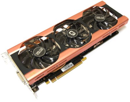

Дизайн и особенности видеокарты

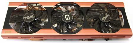

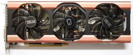

Внешне видеокарта смотрится как-то гламурно. Виной этому окраска кожуха вентилятора. Она не совсем розовая, но очень близка к этому.

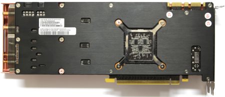

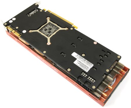

С обратной стороны видно, что система охлаждения несколько длиннее, чем печатная плата. Последняя закрыта металлической пластиной. В длину устройство достигает 295 мм.
При этом сама видеокарта получается достаточно легкой, несмотря на ту самую пластину сзади и металлический кожух спереди. Что это значит? Значит система охлаждения легкая и может не вытянуть такой видеочип как nVidia GM200.

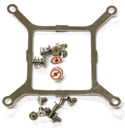

Крепление кулера осуществляется с обратной стороны при помощи трех подпружиненных винтов, четырех обычных и специальной металлической рамки, которая обеспечивает прижим.
На двух винтах находятся гарантийные пломбы, нарушать которые нежелательно, чтобы сохранить гарантию на устройство.

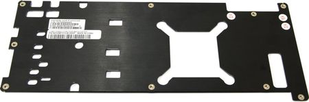

Задняя пластина крепится спереди, поэтому сперва надо снять кулер, чтобы затем демонтировать ее.

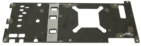

Она изготовлена из алюминиевого сплава и окрашена в черный цвет. В нескольких местах проделаны прорези для того, чтобы обойти высокие элементы на печатной плате. С внутренней стороны на пластину наклеена прозрачная пленка, для обеспечения защиты от случайного замыкания.
Кроме того, здесь можно обнаружить серую терморезинку толщиной около 1 мм, которая контактирует с печатной платой в районе нахождения элементов питания, тем самым помогая отводить тепло из этой области. И действительно при работе пластина достаточно сильно нагревается.

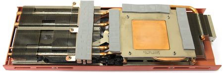

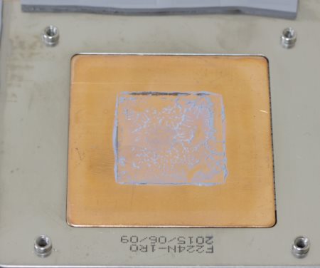

В качестве термоинтерфейса здесь была замечена серая термопаста.
Отпечаток оставляет желать лучшего, но возможно это особенность конкретного экземпляра.

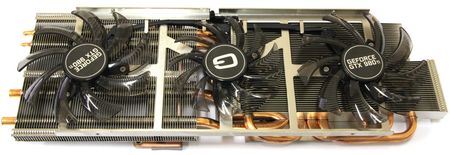

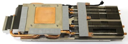

Принцип данного устройства охлаждения нельзя назвать каким-то особенным.
Это обычный радиатор с тепловыми трубками, который охлаждается тремя вентиляторами.
Данная конструкция уже выглядит классически. Через медное основание теплосъемника проходят четыре медные тепловые трубки диаметром 6 мм. С одной стороны они поворачивают вбок и пронизывают по пути массив алюминиевых ребер. С другой - они поворачивают и загибаются обратно, по пути проходя через другой массив, который вдобавок к этому припаян к основанию, соединенному с теплосъемником.
Сверху припаяна специальная рамка, которая обеспечивает жесткость конструкции и к ней же крепятся три вентилятора. На основании можно обнаружить три терморезинки серого цвета, которые позволяют отводить тепло от микросхем памяти. На другой части радиатора припаяна алюминиевая пластина, которая по окраске может показаться медной. Она помогает отводить тепло от транзисторов системы питания. Для этих целей на ней также можно заметить серую терморезинку.

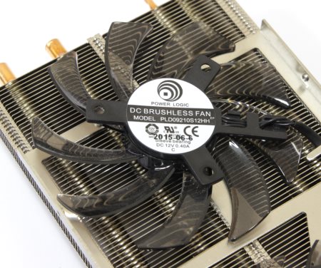

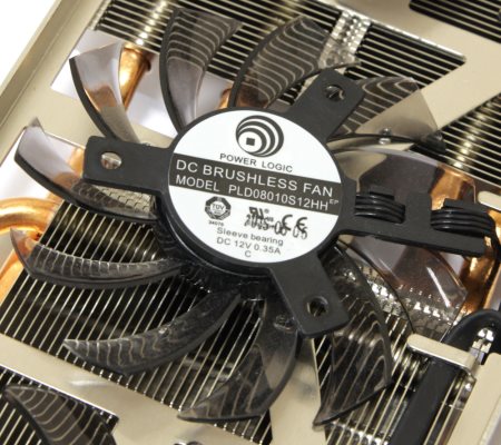

Сверху сквозь ребра дуют три вентилятора. По краям находятся устройства диаметром 90 мм.
Это вентиляторы Power Logic PLD09210S12HH с техническими характеристиками 12В, 0,4 А. По центру находится другая модель диаметром 80 мм - это Power Logic PLD08010S12HH с техническими характеристиками 12В, 0,35 А.
