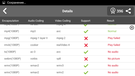

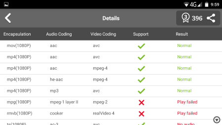

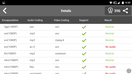

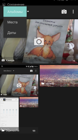

Стандартный видеоплеер совмещен с галереей, у него имеются классические проблемы с декодированием звука, что неудивительно.
МХ решает проблему с программным декодированием.

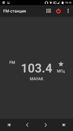

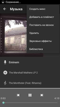

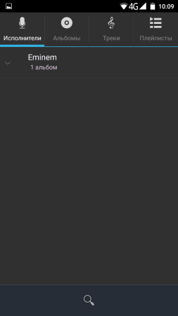

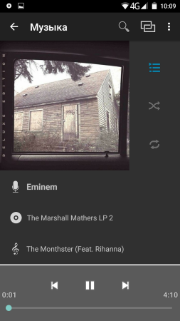

Аудиоплеер воспроизводит все популярные форматы без проблем. Есть диктофон и радио. Дизайном приложения не обделены.

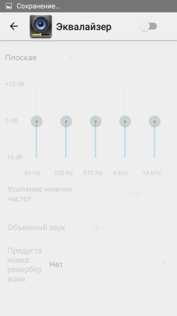

Впечатления от звука неоднозначные. Качество явно не выше среднего уровня. Прослушивая на громкости выше средней заметны очень явные шумы и попискивания. При этом запас по громкости высокий. Низкие частоты прослушиваются слабо. Есть встроенный эквалайзер и пара не спасающих ситуацию улучшалок.

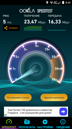

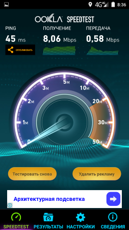

Уровень приема сигнала сети в городе нормальный и стабильный. Смартфон поддерживает работу в диапазоне 2G, 3G и 4G.
Симкарты две, но при использование карты памяти можно использовать только одну. Кроме того, вторая SIM традиционно работает только в режиме 2G, и, как водится, одновременно ловить сигнал они не могут.

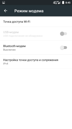

Сбоев связи в черте города и ближайшей области не было. Скорость передачи данных по озвученным протоколам нормальная, хотя скорость передачи данных по протоколу LTE могла быть выше. Есть Bluetooth и Wi-Fi. Файл весом 35 МБ по Bluetooth передался за 14 минут. С подключением и созданием точек доступа Wi-Fi проблем не возникало.

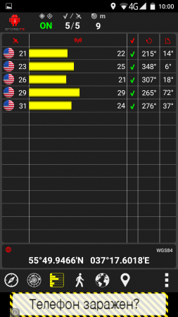

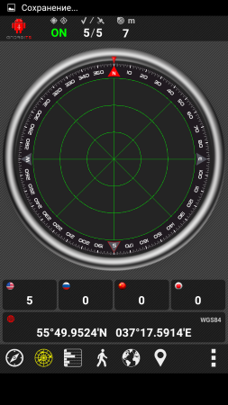

Заявлена поддержка GPS и ГЛОНАСС. Холодный старт позиционирования займет несколько минут. «Горячий» с включенными AGPS и EPO – около полуминуты. Не практически мгновенно, как в смартфонах на чипах Qualcomm, но неплохо для китайца. А еще можно по нашему руководству скинуть атлас спутников.
Трек на карте отображается верно и без перебоев – от самых маленьких, до самых быстрых скоростей (на скриншоте показатели не очень хорошие, но в силу некоторых обстоятельств сделаны они внутри здания и это отрицательно сказалось на результатах).
