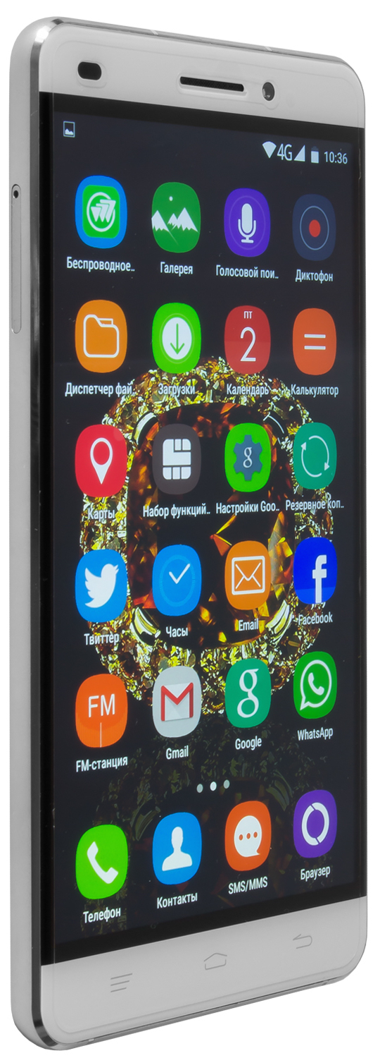

Oukitel Universe Tap оснащается 5.5"-дюймовым дисплеем с матрицей типа IPS и разрешением 1280 x 720 точек. Соотношение сторон экрана – 16:9. Технология OGS не используется – тут, видимо, виновато то самое закругленное стекло, пришлось собирать экран с двумя стеклами и воздушной прослойкой. В результате страдает его яркость и насыщенность, но не слишком заметно.
Плотность точек – около 250 на дюйм. При желании можно увидеть, что шрифты недостаточно четкие, но отдельные точки рассмотреть тяжело.
Перед нами обычная недорогая IPS матрица. Углы обзора средние, при сильном наклоне заметно инвертирование изображения, при боковом происходит уклон в желтые тона и холодные синие.
При обычном использовании сильных нареканий нет, цветопередача близка к естественной, цвета выглядят в меру насыщенными. Уровень яркости достаточный, чтобы на улице разглядеть информацию и не ослепнуть от неё же в темноте.
Равномерность подсветки средняя.
Черный цвет отдает синим тоном, а белый по ощущениям слегка желтит.
