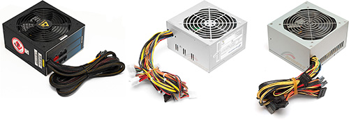

Помимо Power Man IP-S550AQ3-0 и FSP ATX-550PNR, слабые результаты которых уже известны нам по предыдущему обзору, из списка исключается один из новичков – Chieftec BPS-550C2 (в данном случае его фото приведено слева).
