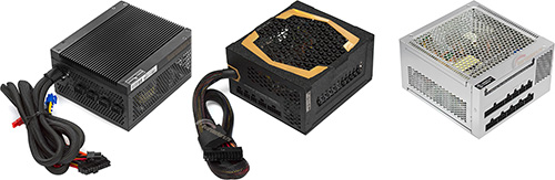

Блоки с пассивной системой охлаждения
И, наконец, новая категория устройств – «бесшумные» блоки с пассивной системой охлаждения. Слово «бесшумные» взято в кавычки неспроста. Давайте взглянем на графики.
При нагрузке 250 Вт
При нагрузке 250 Вт
В
С расстояния 150 мм
При нагрузке 250 Вт
дБ
При нагрузке 400 Вт
При нагрузке 400 Вт
В
С расстояния 150 мм
При нагрузке 400 Вт
дБ
Посмотрите, для FSP AU-500FL и Chieftec GPS-500C на графиках уровня шума приведены «фоновые» значения. С небольшой оговоркой эти устройства можно признать по-настоящему бесшумными. А вот SilverStone SST-NJ520 подводит неприятное «гудение» компонентов платы под нагрузкой. Из-за этого блок оказался громче, чем некоторые модели с активной системой охлаждения, что делает покупку подобного устройства просто бессмысленной.
Это тонкий момент. Если задаться целью, можно найти отзывы покупателей, которым попался идеально тихий SilverStone SST-NJ520 (при этом, возможно, некоторые из них просто не обращают внимание на посторонние шумы). В то же время попадаются сообщения и о «стрёкоте» Chieftec GPS-500C, который в нашей лаборатории отработал тест идеально. Все может зависеть от партии (в ходе выпуска производители могут чуть изменять элементную базу) и даже от конкретного экземпляра БП.
Таким образом, настоятельно рекомендую «послушать» безвентиляторный блок перед покупкой. Сделать это можно под предлогом проверки работоспособности под нагрузкой (услугу «проверки» предлагают многие магазины). Это недешёвая покупка, так что лучше проявить бдительность, чем получить «гудящий» блок, который вряд ли поменяют по гарантии (формально он полностью исправен).
В остальном три модели показали близкие результаты. И на практике разница между ними будет совершенно незаметна. По «чистым цифрам» лучшим можно считать Chieftec GPS-500C.

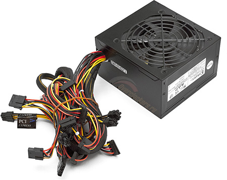

Итак, пора подвести окончательные итоги. Самый дешевый блок в нашей подборке, который прошел «сито» предварительного отбора и заслуживает внимания – Aerocool VX-500.
Aerocool VX-500
Плюсы:
- Невысокая стоимость;
- Стандартные габариты корпуса;
- Достаточные мощностные характеристики (при тестировании по нашей методике – до 400 Вт);
- Неплохой показатель КПД (выше 80% во всех режимах);
- Неплохие шумовые характеристики (до 47 дБ);
- Высокое качество стабилизации;
- Достаточное количество разъемов для периферии.
Минусы:
- Наличие только одного шестиконтактного разъема PCI-e.
При стоимости чуть более 30 долларов эта модель может стать хорошим выбором для бюджетной игровой системы. Уровень шума невысок даже при максимальной нагрузке, все остальные характеристики также в норме. Единственное, что может создать неудобства – наличие только одного разъёма PCI-e. Впрочем, эта проблема решается с помощью копеечного переходника.

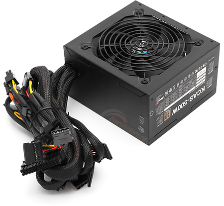

При бюджете около 50 долларов появляются более интересные варианты. Две модели – Chieftec CTB-500S и AeroCool KCAS-500W – показали очень близкие результаты в тестах. Первая отличается чуть лучшим качеством стабилизации, вторая немного выигрывает по КПД. Главный козырь обоих блоков – хорошие шумовые характеристики (их практически не слышно даже при максимальной нагрузке).

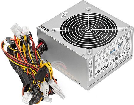

Chieftec CTB-500S
Плюсы:
- Высокий показатель КПД (для данной ценовой категории);
- Отличные шумовые характеристики;
- Значительное количество разъемов для периферии;
- Наличие двух коннекторов PCI-e 6+2-pin.
Минусы:
- Не самое высокое качество стабилизации.
AeroCool KCAS-500W
Плюсы:
- Очень высокий показатель КПД (для данной ценовой категории);
Минусы:
- Невысокое качество стабилизации.
Что ж, это удачные устройства своей ценовой категории, которые могут использоваться даже при сборке мощных и тихих систем достаточно высокого класса. Ну а если при том же бюджете необходимо больше мощности, неплохим выбором может стать 550-ваттный Enhance ATX-0255GA.

Однако я выделю и бывшего чемпиона Chieftec APS-550CB. Он незначительно уступает новичку по качеству стабилизации и показателю КПД, но работает столь же тихо и предлагает высокие мощностные характеристики.

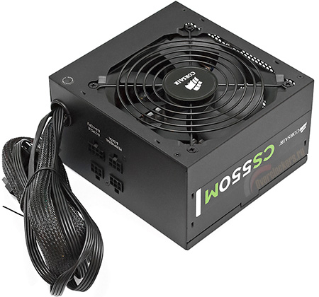

Два следующих блока сертифицированы по стандарту 80 Plus Gold, они заметно дороже, но по комплексу характеристик мало отличаются от удачного Chieftec APS-550CB. Тихая работа, нагрузка до 500 Вт, модульная конструкция – все это есть и у лучших моделей предыдущей категории. По «чистым цифрам» Corsair CS550M выделяется лишь более высоким КПД (и то, разницу не назовешь капитальной). Этот тот случай, когда переплачивать стоит в последнюю очередь – только если в бюджете, заложенном на сборку системы, на самом деле есть лишних 30-40 долларов, которые нельзя потратить более эффективно.
Здесь можно выделить еще один фактор. Теоретически более качественная начинка этих БП подразумевает и большую надежность. Так что некоторые пользователи могут согласиться переплатить за блок с большим ресурсом.
Corsair CS550M
Плюсы:
- Высокие мощностные характеристики (при тестировании по нашей методике – до 500 Вт);
- Очень высокий показатель КПД;
- Наличие двух коннекторов PCI-e 6+2-pin;
- Модульная конструкция.
Минусы:
- Существенных недостатков не обнаружено.
Подобные модели будут органично смотреться в составе дорогостоящей системы со средним уровнем потребления.
Наконец, упомянем и блоки с пассивным охлаждением – Chieftec GPS-500C, FSP AU-500FL и SilverStone SST-NJ520.
Тройка протестированных устройств оказалась предельно близка по характеристикам. Все блоки демонстрируют отличные мощностные характеристики, высочайший КПД и почти идеальное качество стабилизации. Минус у трех моделей тоже общий – очень высокая стоимость (они в полтора-два раза дороже качественных «активно-охлаждаемых» моделей).
Что касается тишины, на примере SilverStone SST-NJ520 было показано, что некоторые устройства этой категории могут оказаться вовсе не «бесшумными». Посторонние звуки (типа «гудения»), издаваемые компонентами платы под нагрузкой, могут сделать покупку такой модели практически бессмысленной. Выше этот вопрос уже был разобран подробнее, главный совет – обязательно «слушать» БП перед покупкой, желательно – при разных уровнях нагрузки.
