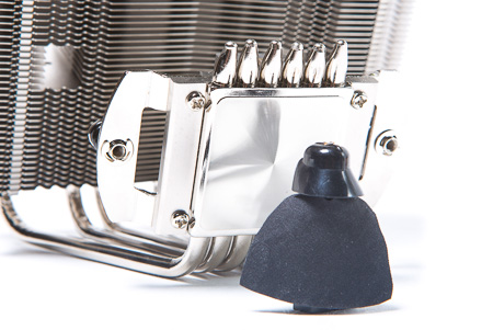

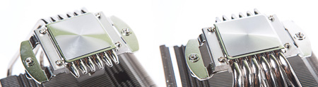

Основание Noctua NH-C14S состоит из двух металлических пластин, между которыми пропаяны тепловые трубки. Сама пластина основания медная с никелированным покрытием, на подошве присутствует выступ размером 40 х 38 мм.
«Подошва» гладкая, она отполирована, но не до зеркального блеска. Несмотря на то, что производитель использует фирменную технологию полировки, четкого отражения в ней не увидеть.

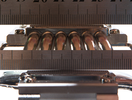

Тест с линейкой показывает сильный горб в продольном измерении, при поперечном тесте его нет.

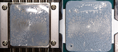

Тест отпечатка подтверждает «очевидный» горб, походу Noctua косит под Thermalright.

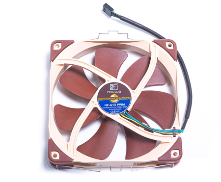

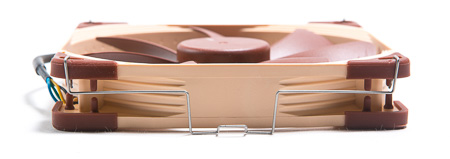

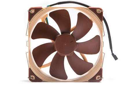

В случае с Noctua NF-A14 PWM не обошлось без кремово-рыжего оформления, которое является своеобразным стандартом для премиум-решений производителя. Данный вентилятор хорошо зарекомендовал себя на рынке, как тихая и производительная «стосороковка», облаченная в квадратную рамку с антивибрационными резиновыми вставками.
Здесь применены многие технологии компании. Большая крыльчатка, на которой находится семь широких лопастей, на каждой лопасти по три насечки (Flow Acceleration Channels), способствующие лучшей фокусировке воздушного потока. Рамка вентилятора выделяется ступенчатой структурой (Advanced Acoustic Optimisation), которая способствует переходу воздушного потока из турбулентного в ламинарный.
Вентилятор Noctua NF-A14 PWM построен на базе фирменного подшипника SSO2, срок жизни которого впечатляет – более 150 000 часов. Есть PWM-управление в диапазоне 300-1500 об/мин. Кабель находится в резиновой оплетке, его длина всего 200 мм, на конце размещен белый 4pin коннектор.
Толщина модели равна 25 мм, фиксируется она с помощью специальных скоб.

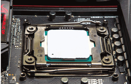

Весь процесс установки продемонстрирован ниже на анимированном (GIF) изображении. Все наглядно и понятно, а тем, у кого возникли какие-либо сложности в процессе, рекомендую обратиться к инструкции, идущей в комплекте, либо скачать ее с официального сайта.
На приведенном изображении отображен процесс установки на платформу LGA 2011-3, для прочих платформ (LGA 115Х, LGA 1366, AM2, AM2+, AM3, AM3+, FM1, FM2, FM2+) установка немного отличается, поскольку требует использования «бэкплейта» (крепежной пластины).

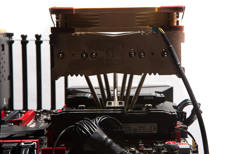

Благодаря смещенному основанию проблем с перекрытием верхнего слота PCI-E нет.

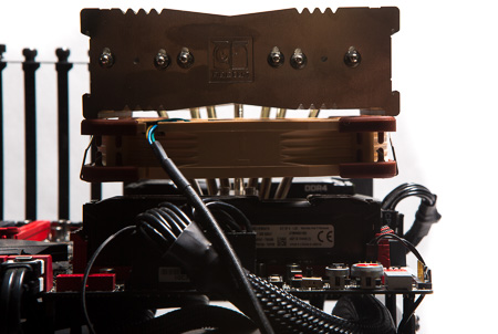

Есть два варианта установки вентилятора, сверху и снизу. Далее система охлаждения будет протестирована в обоих режимах.
При установке вертушки сверху разумнее разместить ее с направлением воздушного потока вниз. Так охлаждение будет эффективнее, а работа кулера тише.
А при выборе нижней позиции я бы рекомендовал устанавливать вентилятор по направлению воздушного потока вверх.

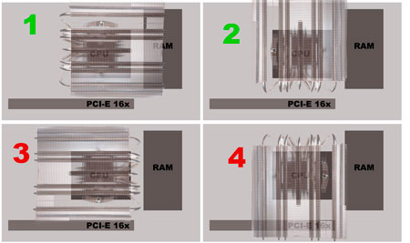

Чуть не упустил один важный момент, касающийся того, как устанавливать радиатор. На скорую руку я сделал простую схему с четырьмя вариантами возможной установки радиатора, просьба не придираться к ее виду и примерному соблюдению пропорций.
При условии, что PCI-E слот на материнской плате находится близко к CPU, проблем с его перекрытием не возникнет только в двух первых положениях. В случае третьего или четвертого варианта будет проблемно установить видеокарту в верхний PCI-E слот.
