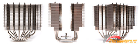

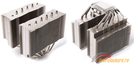

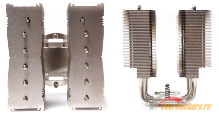

Конструкция Noctua NH-D15S проста – это двухсекционный радиатор, состоящий из тепловых трубок U-образной формы и насаженных на них алюмелевых пластин.

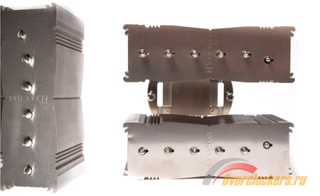

Если не присматриваться, то герой обзора мало чем отличается от Noctua NH-D15. Он по-прежнему обладает внушительными габаритами (160 х 150 х 135 мм), да и массу его не назовешь небольшой – 980 г без вентилятора. А это почти килограмм, что делает Noctua NH-D15S одним из самых тяжелых кулеров на рынке.
Новичок получил неприлично широкие секции, нагло вступающие в воздушное пространство над оперативной памятью. На каждой секции размещено по 45 алюминиевых пластин, из них 7 штук чуть меньшей ширины располагаются с внешней стороны каждой секции в самом низу.
Это сделано для того, чтобы радиатор не конфликтовал с высокими теплорассеивателями модулей оперативной памяти. Толщина каждой пластины равна 0.5 мм. В итоге благодаря увеличению ширины секций инженеры Noctua добились внушительного увеличения площади рассеивания – до ~11 600 см2.
Стоит отметить, что алюминиевые пластины не просто насажены на тепловые трубки, но и пропаяны дополнительно. На сегодняшний день среди систем охлаждения это является редкостью.
Расстояние между секциями равно 35 мм, и при использовании одного вентилятора для обдува радиатора это не очень хорошо. И снова такой вывод основан на результатах статьи «Сколько нужно вентиляторов для двухсекционного процессорного радиатора?».
Судя по полученным данным, большое расстояние от вентилятора до первой секции будет способствовать плохому отводу горячего воздуха непосредственно от первой секции на низких оборотах вертушки. Кроме того, вентилятор не только не сможет отвести тепло от первой секции в достаточном количестве, но и будет обдувать горячим воздухом вторую секцию. Хотя данное утверждение верно только для работы на малых оборотах в диапазоне 450-800 об/мин.
Стоит учитывать и важный критерий конструктива радиатора – расстояние между ребрами довольно большое, что будет способствовать менее затруднительному проходу воздушного потока через секции. При большой площади рассеивания самого радиатора это может привести к хорошей эффективности при работе с одним вентилятором даже на низких оборотах. А при повышении оборотов и соответственно росте воздушного потока проблема с отводом воздуха от секции перед вентилятором и продувом секции за ним сходит на нет.
Ребра получили плавную форму краев с двумя небольшими рядами зубцов. Подобное исполнение одинаково для обеих сторон каждой пластины. Если вспомнить, то у Noctua NH-D14 форма краев пластин была сплошная зубчатая. Данное изменение теоретически должно убрать завихрения воздушного потока, проходящего через секции.

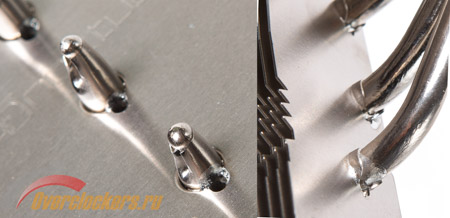

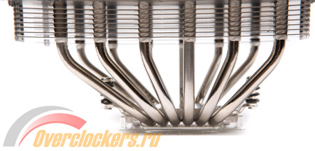

В конструкции Noctua NH-D15S всего шесть тепловых трубок диаметром 6 мм, они обладают никелированным покрытием. Тепловые трубки U-образной формы проходят через основание и загибаются на 90 градусов, устремляясь вверх. В последнем случае пять тепловых трубок из шести изогнуты.
Из всей шестерки теплотрубок три сильнее остальных отдаляются в сторону относительно основания, смещая секции в сторону, назовем их первой тройкой. Все трубки этой тройки получили изгиб, а вот во второй лишь две крайние теплотрубки находятся в изогнутом состоянии, третья ближайшая к центру тепловая трубка абсолютно прямая.

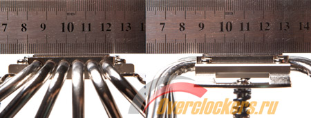

Основание состоит из двух пластин, между которыми пропаяны теплотрубки. Компания Noctua использует данную конструкцию довольно давно; если мне не изменяет память, то она была представлена еще в 2007 году, на одной из выставок.

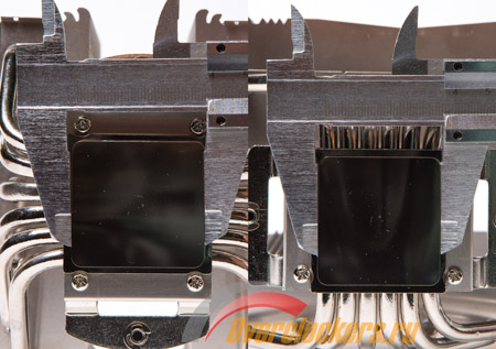

Наружная сторона основания получила небольшой выступ размером 40 х 38 мм, толщина «подошвы» составляет ~12 мм.

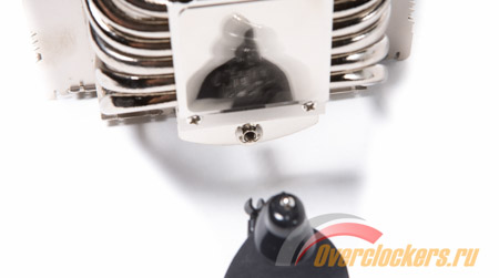

Несмотря на мутное отражение в основании, его поверхность гладкая. Это особенность всех продуктов Noctua.
Тест с линейкой показывает, что на основании присутствует неровность, небольшой горб.
Не совсем идеальное основание подтверждает и тест отпечатка.
