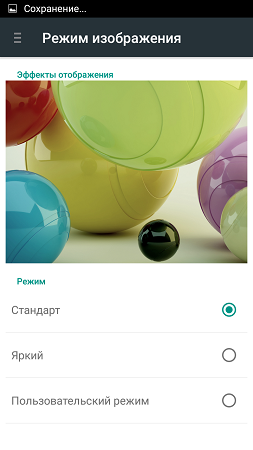

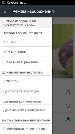

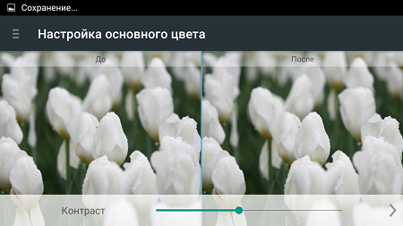

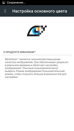

На смартфоне установлена программа MiraVision, позволяющая пользователю самостоятельно подстроить цветовые параметры согласно личным предпочтениям.
Настроить можно практически все – от яркости и контраста до уровня резкости изображения.
Качественно улучшить цветопередачу дисплея с помощью программы не получится, но вот покрутить параметры вывода изображения на свой вкус стоит – можно добиться весьма приятных глазу результатов.

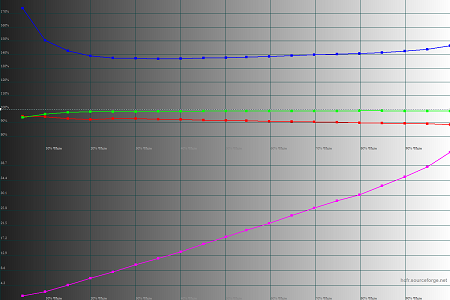

Аппаратное тестирование экрана iNew L4 проводилось при помощи калибратора X-Rite ColorMunki Display. Результаты получились следующими:
Зеленый почти не смещен относительно референсной линии, красный уже заметно отклоняется, а с синим цветом явные проблемы.
На графике цветовых каналов RGB Levels мы наблюдаем все те же проблемы с синим цветом.

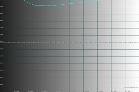

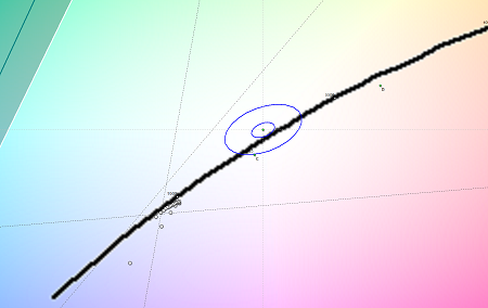

Цветовая температура дисплея смартфона намного выше референсного значения (6500K), а значит, изображение на экране выглядит намного холоднее, чем должно.
Цветовой охват немного меньше стандарта sRGB, присутствуют смещения в области зеленого.

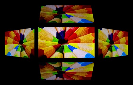

Углы обзора в целом стандартны для IPS матриц, то есть практически максимальны.
