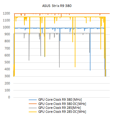

Частота ядра и стабильность GPU Boost.
Для сравнения была взята видеокарта Sapphire Radeon R9 285 с номинальной частотой GPU 925 МГц. Частота стабильная, хотя иногда срабатывает защита и она падает. Происходит это кратковременно и вызывает небольшой «фриз» в игре. Этот же недостаток отмечается и у Radeon R9 380 в заводском виде. Только случается он гораздо реже.
С качеством GPU в случае Sapphire нам откровенно не повезло, при напряжении в 1.35 В его потолок разгона едва достиг 1150 МГц. Графический процессор ASUS вел себя иначе: при 1.35 В спонтанно возникал черный экран, но уже при 1.3 В он стабильно работал на частоте 1.2 ГГц. Таким образом удалось достичь баланса между энергопотреблением и высокой частотой.

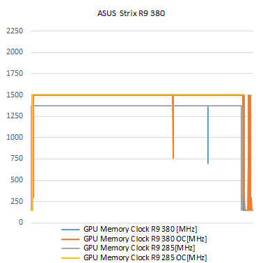

Частота памяти.
Высокая частота памяти не является коньком графических процессоров AMD. И Tonga не исключение. И версия Sapphire, и модель ASUS единодушно осилили номинальную частоту памяти 1500 МГц. Дальнейшее увеличение после продолжительного режима тестирования вызывало артефакты.

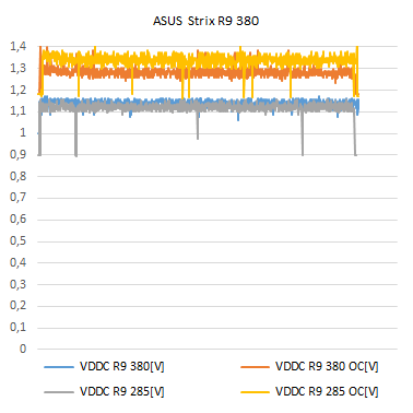

Напряжение vGPU.
Утилита ASUS GPU Tweak II может и даст вам задействовать напряжение в 1.35 В, но GPU Tonga на тестируемой видеокарте крайне негативно отнесся к любому другому напряжению выше, чем 1.3 В. Видно, что ASUS Radeon R9 380 Strix OC по умолчанию работает при слегка завышенном напряжении относительно видеокарты Sapphire.
Не берусь судить, каким должно быть напряжение на видеокартах референсного дизайна, но обычно партнеры специально его завышают для заводского разгона.

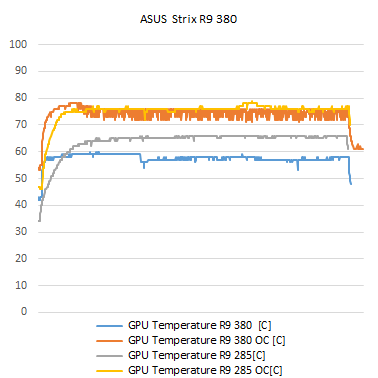

Температура GPU.
Относительно высокие обороты пары 95 мм вентиляторов не позволяют разогреться графическому ядру выше 58-59°C. Чем вызвано желание охладить его до столь низкой температуры – вопрос к представителям ASUS.
С другой стороны, в разгоне система охлаждения DirectCU II способна справляться с на 50% увеличившимся тепловыделением и это похвально.

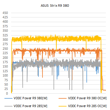

Энергопотребление.
Благодаря специальной плате-переходнику теперь мы можем оценить энергопотребление только видеокарты. В среднем разницы между Radeon R9 285 и R9 380 нет. 240 Вт для разгона и 165 Вт в номинале – таковы итоговые результаты теста видеокарты ASUS Radeon R9 380 Strix OC. Опять же цифры средние, в пиковых моментах энергопотребление кратковременно может выходить за 250 Вт в разгоне и почти за 200 Вт в номинале.
Столь высокий аппетит Radeon R9 285 обусловлен напряжением vGPU. В разгоне оно доходило до 1.365 В. В это время версия R9 380 работала при всего 1.3 В.

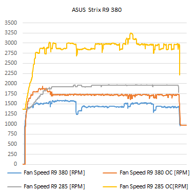

Обороты вентиляторов.
Схема работы вентиляторов на ASUS Radeon R9 380 Strix OC изначально мне понравилась, пока я не стал тестировать ее подробно и долговременными нагрузками. Неизвестно почему, но обороты гуляют туда-сюда. Сначала все идет по плану: температура растет, обороты увеличиваются. Потом в определенный момент они резко падают и снова возвращаются к 1350 об/мин. Происходит это грубовато и дискретно, что хорошо слышно в видеоролике. Через минуту все повторяется.
Можно допустить, что в алгоритме BIOS ошибка, но почему в разгоне СО ведет себя более адекватно? Никаких изменений не вносилось, термопаста не менялась. Этот момент для меня так и остался загадкой.
