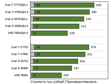

Подведение итогов
Несмотря на то, что представители Broadwell во многих тестах проигрывали Haswell, на их высокую позицию повлияли два результата, полученные в PCMark и 3DMark. В первом случае выигрыш достиг 25%. Во второй дисциплине новый процессор продемонстрировал двукратное превосходство над старым видеоядром. Мало того, теперь даже APU AMD оказывается в роли догоняющего. Неплохо новинки себя показали и в архиваторе WinRAR.
В остальных тестах сказывалась низкая частота процессоров, которую оказалось нечем компенсировать.

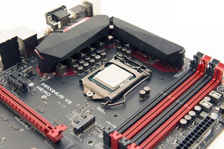

Разгон
В плане разгона процессоры Broadwell – это шаг назад. Оба протестированных экземпляра (один из которых серийный, а второй инженерный) показали низкий результат – 4.1 ГГц. Причем суть разгона заключается в подборе точного напряжения, вплоть до сотых долей. Поясню, о чем идет речь.
Младший из испытуемых, i5-5675C, упорно не хотел работать на 4.1 ГГц. Чтобы заставить его взять практически «детскую» для процессоров Intel частоту, мне три часа пришлось перебирать vCPU от 1.265 В до 1.325 В. В итоге удалось найти комбинацию из CPU Voltage 1.3 В, CPU Cache Voltage 1.3 В, CPU System Agent Voltage 1.21 В, разных входных напряжений CPU Analog IO Voltage 1.31 В и CPU Digital IO Voltage 1.19 В. Но стоило хотя бы один параметр увести в сторону, как начинались внезапные подвисания системы. Изначально я положился на результаты коллег, в легкую подававших 1.325 и 1.35 В, но даже с СВО и температурами менее 80°C процессор неадекватно реагировал на высокое напряжение (выше 1.325 В).
С i7-5775C итоговая частота нашлась быстрее. Но ни 1.3 В, ни 1.325 В не обеспечили стабильной работы. А нестабильность выявлялась лишь в одном тесте – PCMark. Если он произвольно подвисал, то это означает лишь одно – необходимо сбавлять частоту. И снова я грешил на температуру. При 1.3 В она не поднималась выше 86°C (все-таки Hyper Threading добавляет жару процессору), но и в этом случае ни о какой стопроцентной стабильности речи не шло. А при 1.325 В система выпала в синий экран. Естественно, в настройках материнской платы были отключены все энергосберегающие функции и активированы расширенные значения TDP. Однако это никак не повлияло на исход.
Да, новые процессоры резко стопорятся. Совсем не так, как ведут себя Sandy, Ivy или Haswell. С другой стороны, энергопотребление растет медленнее, разница между разогнанными и номинальными частотами не превышает 5-40 Вт.
