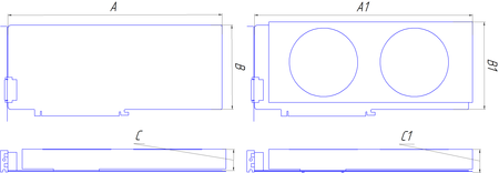

А – длина печатной платы, без учета системы охлаждения и планки портов видеовыходов.
В – ширина печатной платы, без учета контактов PCI-E и системы охлаждения.
С – высота от горизонтальной плоскости печатной платы до уровня верхней поверхности системы охлаждения.
D – диаметр вентилятора/ов по внешнему радиусу.
А1 – длина печатной платы, с учетом системы охлаждения (если выходит за пределы печатной платы) до планки портов видеовыходов.
В1 – ширина печатной платы, без учета контактов PCI-E, но с замером системы охлаждения (если выходит за пределы печатной платы).
С1 – высота, с учетом задней пластины (если есть)/винтов крепления радиатора до уровня верхней поверхности системы охлаждения. Если она ниже высоты задней планки портов видеовыходов, то измеряется высота до верхней точки планки.

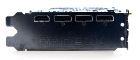

За охлаждение всех элементов питания и графического ядра отвечает СВО. Как следствие, особой нужды в отводе тепла через вентиляционные отверстия нет. Поэтому на задней панели в одном горизонтальном ряду уместилось четыре порта видеовыходов. Три поддерживают DisplayPort 1.4a, а один HDMI (не 2.0).

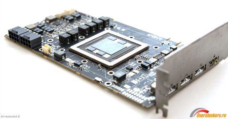

Печатная плата

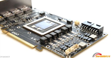

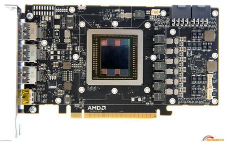

Привыкайте, друзья, вот так выглядит будущее всей индустрии графических ускорителей. Новинка всего 190 мм в длину, такие габариты больше подходят для ITX системы, нежели для флагманской видеокарты.
В частности, из-за компактных размеров модель Radeon R9 Fury X легко уместится в mATX и ITX системных блоках. Остается лишь вывести радиатор системы охлаждения.

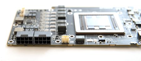

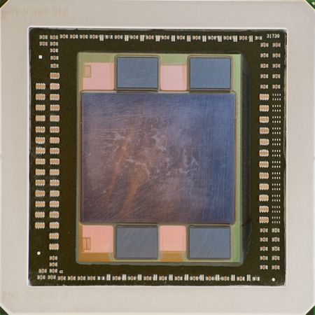

Теперь вы не найдете микросхем памяти на печатной плате. Их всего четыре и все они расположены на подложке GPU.

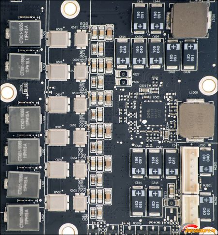

Что касается системы питания, то AMD продолжает сотрудничать с IR. Совокупное число фаз невелико – всего восемь. Делятся они следующим образом: 6 фаз питания GPU и еще 1+1 памяти.
Фазы подключены к ШИМ-контроллеру IR 3567B. Он достаточно современный, программируемый и оснащен энергосберегающими функциями. Все то, к чему производители стремятся вот уже несколько лет подряд. И пусть пока контроллер не распознается утилитой GPU-Z, зато MSI Afterburner его знает. Хотя на данный момент толку от этого мало.
Разгон новинки возможен только по частоте графического процессора, а вот частоты памяти полностью заблокированы. Есть надежда увидеть обороты помпы, поскольку она полноценно подключена к видеокарте, и с нее же и питается.

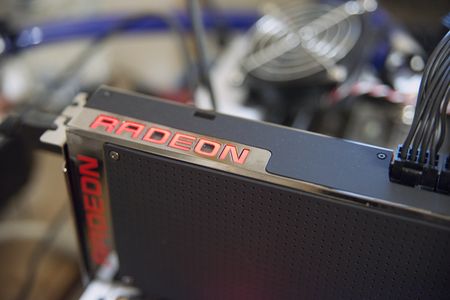

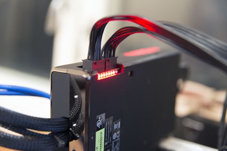

Сверху печатной платы есть небольшой разъем для подсветки логотипа, который постоянно светится красным цветом. Информативности никакой, хотя выглядит интересно. Зато с обратной стороны возле разъемов питания есть полноценный индикатор нагрузки.
Крайний справа светодиод – зеленый, он загорается, когда активирован режим сохранения энергии (или, попросту говоря – сна). Остальные восемь красных диодов показывают степень загрузки GPU. Хорошо, что в AMD понимают, как иногда важно полностью убрать любую подсветку, и там же сзади с помощью двух переключателей можно выбирать и цвет, и схему работы индикаторов. На выбор красный или синий цвет, а также красный с синим вместе, либо полное отключение всей индикации.
С торца видеокарты по старинке расположен еще один переключатель. Никаких Uber mode в Radeon R9 Fury X не предусмотрено, поэтому он попросту активирует запасную копию BIOS.
Видеопроцессор Fiji выпущен на 13-й неделе этого года. Причем если вспомнить наши новости и фотографии графических ядер, показанных на пресс-конференции, то даты совпадут с точностью до недели. Очевидно, что это и есть первая «продажная» партия GPU.
За питание новинки отвечает пара 8pin разъемов, заявленное энергопотребление – 275 Вт. И здесь кроется одна хитрость. Способы декларирования энергопотребления Nvidia и AMD отличаются. Одна указывает максимально возможное, вторая – среднее. Можно догадаться, что AMD говорит о среднем энергопотреблении.
И в случае с Radeon R9 Fury X это правда. Видеокарта в среднем потребляет 270-280 Вт, это даже меньше, чем ранее протестированная MSI Radeon R9 390X Gaming 8G.

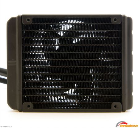

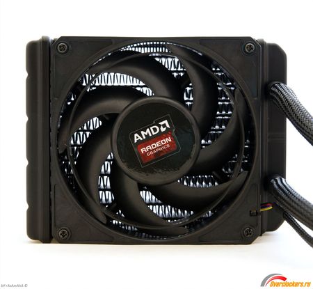

Система охлаждения

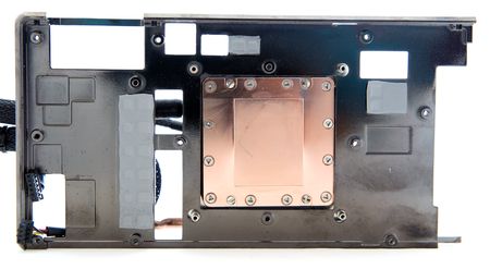

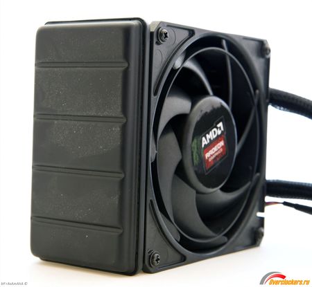

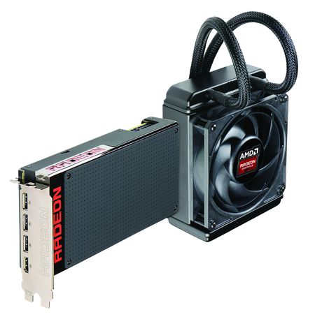

Конструкция СО Radeon R9 Fury X представляет собой замкнутый контур с водоблоком, алюминиевой основой для охлаждения системы питания, радиатором и вентилятором. Подключается она к видеокарте. Вентилятор заменяемый, но для его отключения придется частично разобрать видеокарту.
После снятия декоративного кожуха открывается следующий вид: алюминиевая пластина с припаянной трубкой контура охлаждает цепь питания GPU. А на графическом ядре стоит водоблок, совмещенный с помпой. Производитель СВО – Cooler Master. Заявленный срок службы «24/7» – около 8 лет.
Несмотря на наличие у вентилятора и помпы кабелей мониторинга, ни одна утилита пока не может распознавать эти значения. Предполагаемые обороты помпы достаточно велики, и на мой слух (а также по аналогии с помпами Corsair) они составляют не менее 4000 об/мин.
От видеокарты к радиатору идут пара шлангов и кабели вентилятора, все – спрятанные в оплетку. Длина шлангов 40 см. Диаметр небольшой и выбран он не случайно, поскольку толстые шланги не позволили бы разместить радиатор в любом месте корпуса.
С другой стороны, посчитав все и взвесив, решено было остановиться на стандартной конфигурации СВО. И резон в этом есть, ведь разработка и производство уникального решения сильно бы сказались на стоимости видеокарты.
Впрочем, сам радиатор не так прост, как кажется на первый взгляд. Внизу в одной из секций вмонтирован резервуар, точнее сделан дополнительный наплыв, куда помещается чуть больше жидкости.
Поверхность, контактирующая с GPU и памятью, медная. Стоит учитывать, что четыре микросхемы памяти расположены на доли миллиметра ниже поверхности видеоядра. Поэтому если возникнет желание заменить СВО или поменять термопасту, надо быть осторожным, поскольку графический процессор и память лежат на специальном проводнике из кремния, а чрезмерное нажатие вызовет его повреждение.
Но и AMD вопреки своим советам прижала помпу с водоблоком настолько сильно, что мне потребовалась пара струбцин, чтобы сделать предварительное прижатие основания и продавить заднее крепление.
