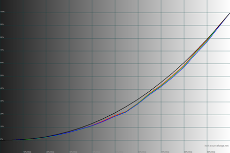

Гамма-кривые настроены нормально. Отклонения от «референса» выражены не сильно. У изображения не будет проблем с насыщенностью.

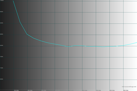

Цветовая температура стабильна и приближена к 8500К, что далековато от «референса» 6500К. Изображение может холодить.

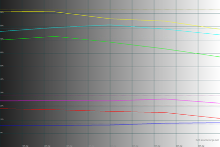

Настройку цветов можно назвать нормальной. Все каналы ведут себя стабильно, но расположены далековато друг от друга.
Зависимость между яркостью и насыщенностью цветов присутствует, но выражена не очень сильно.

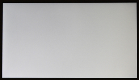

Равномерность подсветки на белом фоне у экрана нормальная. Темные области не выражены. Белый цвет выглядит нормальным по температуре и не отдает сторонними оттенками.

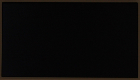

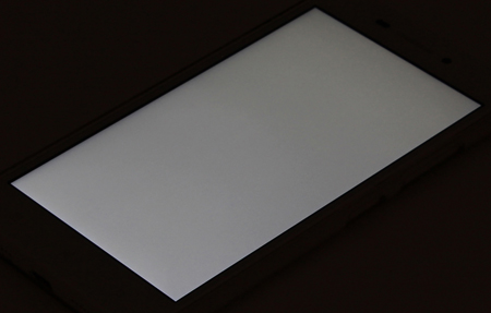

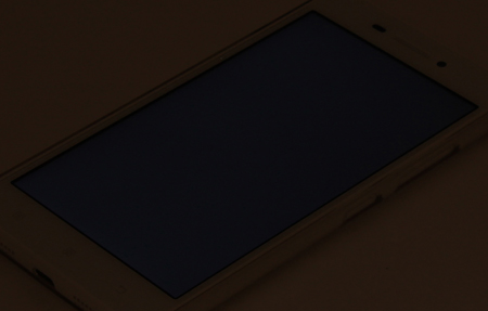

На черном фоне дела с равномерностью подсветки обстоят хорошо. Нигде не видно пересвеченных областей. Под углами изображение немного светлеет, уходит в основном в серые и синие оттенки. Этот негативный эффект присущ многим экранам IPS, но здесь, надо сказать, он не катастрофичен.
Цветное изображение не искажается, а цвета не инвертируются. Но заметно общее падение контрастности и яркости изображения под углами. Наблюдаются те же оттенки, что и на черном цвете.

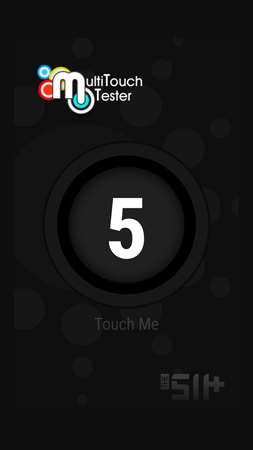

Экран оснащен защитным стеклом и, по всей видимости, без воздушной прослойки. Сенсор поддерживает до пяти одновременных нажатий. Он достаточно чувствительный, работает точно и без сбоев.
