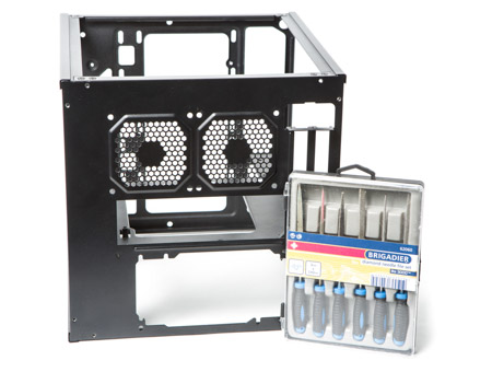

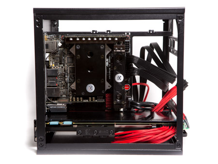

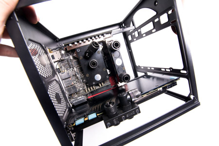

В самом начале сборки проекта мне довелось столкнуться с первой проблемой или, вернее сказать, несовместимостью. Радиатор 160 мм при примерке залезал на слоты расширения PCI-E, препятствуя установке видеокарты. С помощью набора надфилей эта проблема была решена.
Да, возможно, не столь аккуратно, но после пополнения в семье рабочий процесс стал ночным и очень прерывистым, так что своего внутреннего перфекциониста пришлось отправить куда подальше, уже не в первый раз.
Впрочем, сам результат меня полностью устроил, благо радиатор более ничему не мешает.

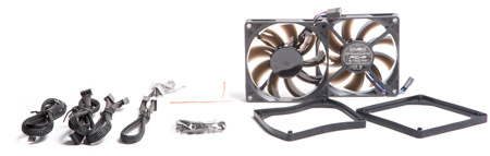

После первой попытки стало ясно, что не хватает адаптеров на 90 градусов и нужна пара тонких 80 мм вентиляторов.
Еще три недели ушло на ожидание посылки из столицы и резервуара, который был куплен на оставшиеся в бюджете 500 рублей.
Пополнение составили вентиляторы Noiseblocker BlackSilent PRO 80 мм PWM Slim, три 45-градусных и девять 90-градусных адаптеров, а также резервуар Swiftech Plexiglas Small Form Factor Reservoir. Можно приступать к продолжению.
На фотографии ниже наглядно показано, зачем и почему нужны тонкие вертушки. Надеюсь, Noiseblocker BlackSilent PRO 80 мм PWM Slim оправдают возложенные на них ожидания.

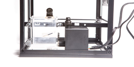

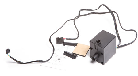

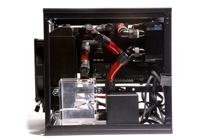

Помпа EK-DCP 4.0 PWM (Pump) выглядит как небольшая коробочка с двумя отверстиями. Лично мне было интересно проверить ее в деле, к тому же она идеально подходила по размеру для этого проекта.

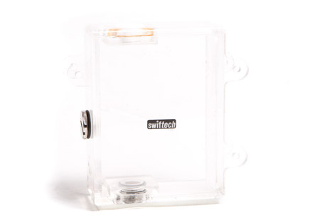

Резервуар Swiftech Plexiglas Small Form Factor – один из самых тонких (и в свою очередь самых дешевых) резервуаров на рынке.
К сожалению, более привычная колба даже при всем желании сюда бы не влезла, так что будем делать такую вот конструкцию. Некоторые читатели спросят: «Зачем?» Отвечу сразу – контур небольшой, и дополнительный объем жидкости лишним не будет, плюс планировалось сделать кое-что необычное с ним.

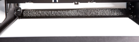

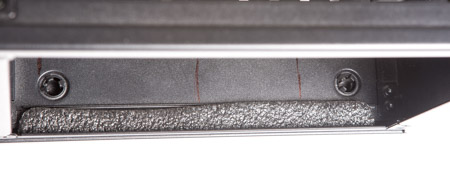

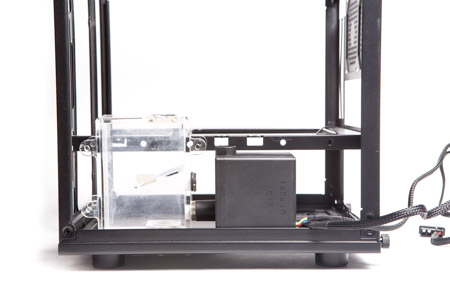

Отмечаем примерное место контакта резервуара и помпы, после чего делаем антивибрационную прокладку.

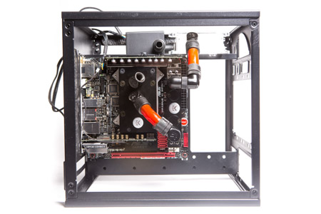

Устанавливаем резервуар с помпой на свое место и продолжаем процесс сборки. Описывать его полностью нет смысла, мы лишь заострим внимание на тех моментах, которые не устраивают. Возможно, позже с ними надо будет что-то сделать.

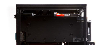

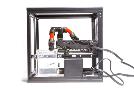

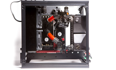

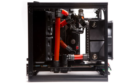

Соединение от видеокарты к 140 мм радиатору смотрится неаккуратно, а значит, последний объект придется поднимать, чтобы это исправить.
Шланг от 160 мм радиатора к видеокарте выглядит отвратительно, тут придется уже импровизировать в ходе финальной сборки.
Безобразно смотрится и соединение от помпы к 160 мм радиатору, это позже нужно будет исправить.
Вот и подошла к своему завершению примерочная сборка. Так, меня очень разочаровали шланги, из-за их крайне дешевого внешнего вида. Использование акриловых трубок исправило бы ситуацию, но бюджет проекта уже давно перешел отметку дозволенного, придется делать из того, что пока есть.

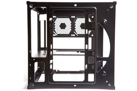

Что у нас в наличии? Довольно интересный и компактный куб, в котором материнская плата расположена горизонтально, причем это корпус с двухуровневым строением.

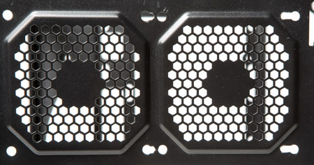

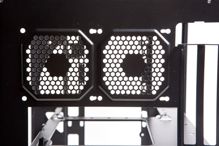

На задней стенке Thermaltake Core V1 уже были приспособлены крепления для 160 мм радиатора, чтобы последний не мешал видеокарте.
В запасе есть крепление для резервуара и помпы, вместе с антивибрационной вставкой.
Распилены отверстия для поднятия вверх 140 мм радиатора.
