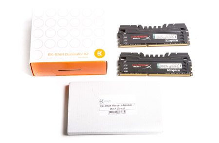

Сразу начну рассказ с более интересного – установки ватерблоков на «железо». Первым делом в ход пойдут радиаторы ЕК на модули памяти.

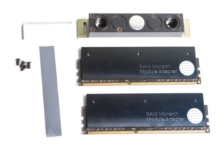

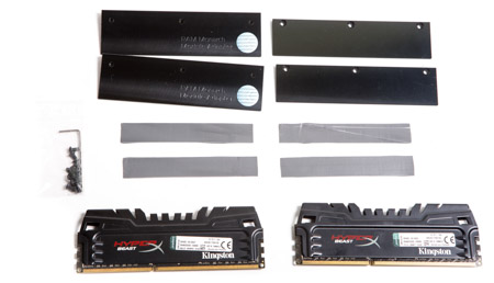

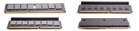

В комплекте EK-RAM Monarch Module - Black (2pcs) есть все нужное для установки: винты, ключ, термопрокладка и сами пластины.

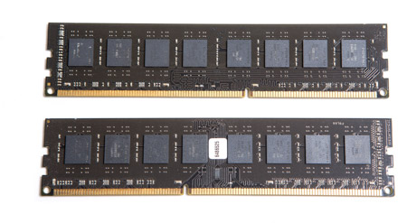

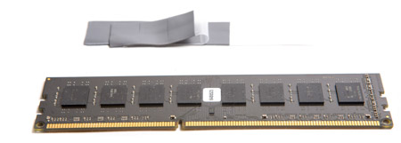

Для начала нужно демонтировать родные пластины-радиаторы с комплекта памяти Kingston HyperX Beast KHX24C11T3K2/16X. Снять их просто, они приклеены на двусторонний термоскотч. Для упрощения задачи можно просто нагреть их феном и аккуратно поддеть.
Далее на каждую микросхему памяти крепим квадратик термопрокладки.
И устанавливаем сами пластины, скрепляя их винтами. В принципе, все очень просто.
В качестве водоблока используется EK-RAM Dominator X2 - Acetal + Nickel. Из названия можно понять, что он совместим с комплектами памяти Corsair Dominator GT, но, к сожалению, этой памяти сейчас нет в продаже. А жаль, она была чертовски хороша.
В комплекте с водоблоком идет одна термопрокладка, шестигранник и набор винтов.

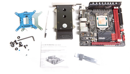

Но пока отойдем от памяти и перейдем к установке fullboard EK-FB ASUS M6I - Acetal+Nickel на материнскую плату ASUS Maximus VI Impact.
Забегая вперед, скажу, что с ним лучше использовать ASUS Maximus VII Impact, в случае с предыдущей версией водоблок блокирует подключение внешних аудиоразъемов передней панели. Более детально об этом в процессе сборки.
В комплект поставки входит шестигранник, набор винтов, прокладка для «бэкплейта» и сам «бэкплейт».

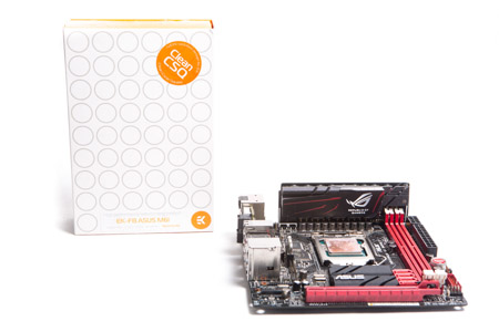

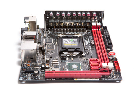

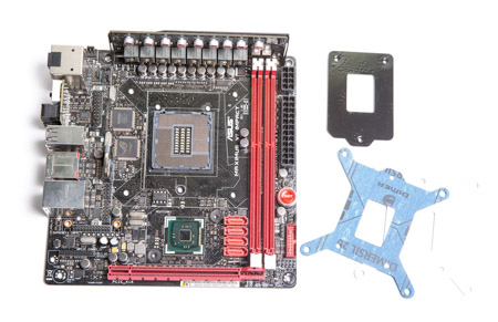

В первую очередь нужно снять родные радиаторы с материнской платы.

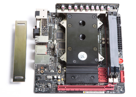

Затем снимаем прижимную рамку. Далее мы поставим ее на место, но уже после замены родного «бэкплейта» более мощным, который идет в комплекте с моделью fullboard.
При его установке не забудьте между ним и системной платой разместить диэлектрическую прокладку.

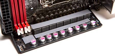

Теперь нужно немного поработать ножницами и установить термопрокладки на элементы подсистемы питания.

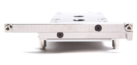

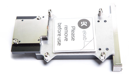

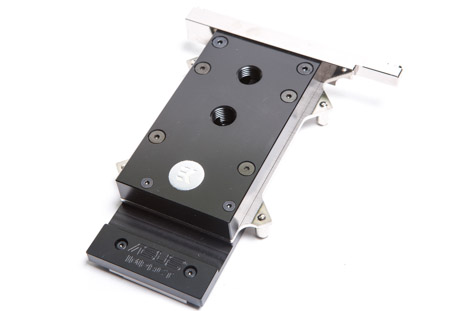

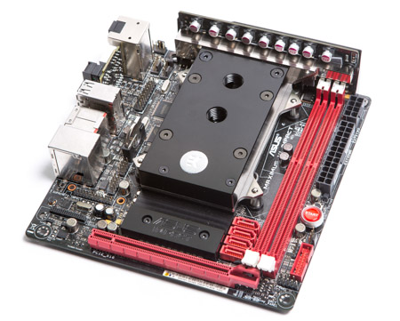

Предлагаю немного отойти от процесса установки и посмотреть поближе на сам fullboard EK-FB ASUS M6I. Он выполнен из медного никелированного основания и черной крышки из ацетали. Внутрь мы заглядывать не будем, с моей точки зрения здесь это лишнее.
Вся прелесть данной модели fullboard в том, что она полностью охлаждает все горячие элементы материнской платы.

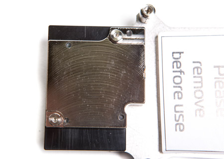

На основании, охлаждающем чипсет, присутствуют следы от обработки фрезой, но оно при этом гладкое.
Основание, которое соприкасается с процессором, получило идеальное зеркальное отражение, а, следовательно, и качество обработки.
Ну а толстая медная балка, которая прикручена к конструкции двум винтами, обеспечивает отвод тепла от подсистемы питания ЦП.

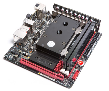

Сам fullboard без проблем ставится на материнскую плату, только не забудьте установить процессор и нанести термопасту на него и чипсет. Крепится он на восемь винтов.

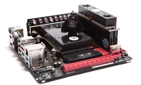

После установки EK-FB ASUS M6I самое время вернуться к монтажу водоблока памяти. Для начала устанавливаем обе планки памяти на свои места.
На них крепим термопрокладку и прикручиваем водоблок EK-RAM Dominator X2 на четыре винта.
Продемонстрируем получившийся результат. Темный повелитель в восторге, но это пока только начало.

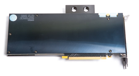

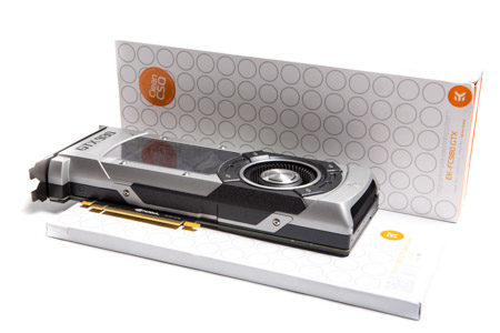

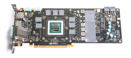

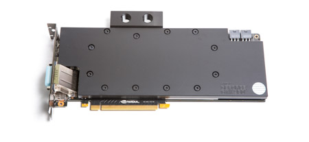

Видеокарта станет следующей, кто попался под горячую руку. Это референсная версия ASUS GeForce GTX 980, которая была взята в свое время из-за предположения, что вероятность получить «поющую» карту в данном случае будет меньше (что, собственно, и подтвердилось).

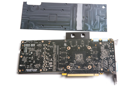

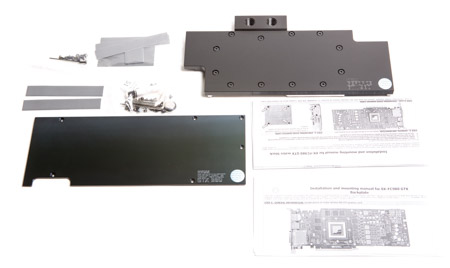

Fullcover EK-FC980 GTX - Acetal+Nickel и «бэкплейт» комплектуются набором винтов, термопрокладок и шестигранным ключом каждый.
Его установка крайне проста. Для начала снимаем родную систему охлаждения, убираем следы старой термопасты с кристалла, мажем на него новую, а на микросхемы памяти и VRM устанавливаем термопрокладки, идущие в комплекте с EK-FC980. Прикладываем наш fullcover и фиксируем его винтами.
С «бэкплейтом» все так же просто. В зоне VRM есть выступ, на него кладется термопрокладка, после чего он устанавливается на обратную сторону видеокарты и фиксируется винтами длиной 8 мм.
