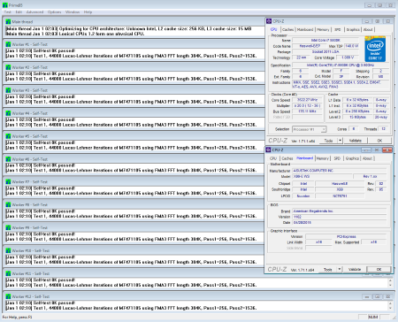

Как и в случае с платформой LGA 1150, платформа LGA 2011-3 поддерживает множители CPU Strap 1.25 и 1.67, то есть базовую частоту можно изменять в достаточно широких пределах.
При использовании CPU Strap 100 МГц материнская плата смогла разогнать процессор до 105.67 МГц:
Ранее такой же результат был показан уже не одной участницей моих обзоров, видимо, это и есть потенциал стендового ЦП. При переразгоне практически нет «прослойки» нестабильных частот, после установки уже 105.8 МГц материнская плата не проходит POST и сбрасывает настройки.

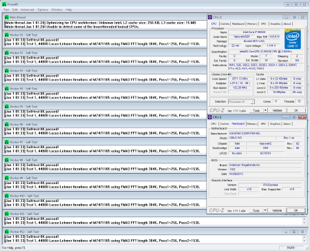

При использовании CPU Strap 125 МГц ASUS X99-E WS разогнала CPU до 132.26 МГц:
Ранее точно такое же значение было достигнуто на ASUS X99-A, в пределах погрешностей результат выше, чем оный у Sabertooth X99 и X99 Extreme6. Как и в случае с CPU Strap 1, увеличение частоты практически сразу приводит к невозможности пройти POST.

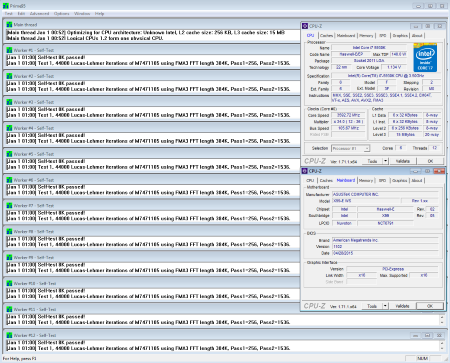

При использовании CPU Strap 167 МГц результат разгона составил 176.11 МГц:
Показатель чуть хуже, чем у ASUS X99-A, но в целом, разница непринципиальна.

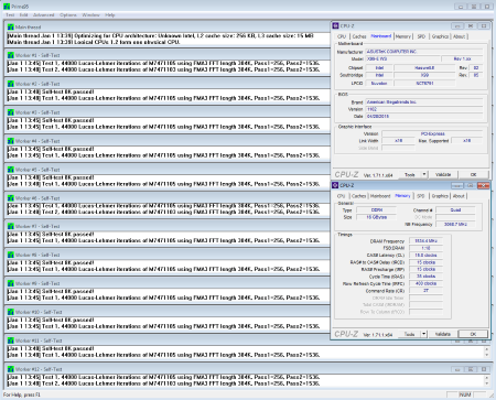

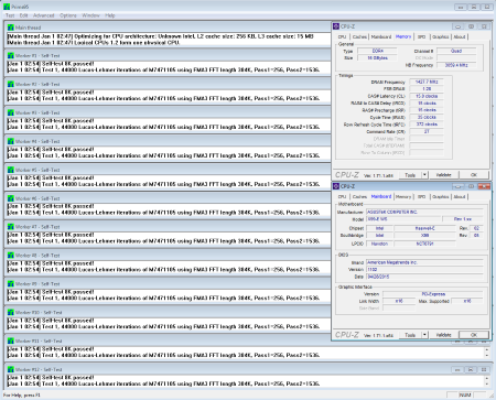

Для проверки способностей к разгону оперативной памяти использовалось две стадии, первая – возможность использования максимального коэффициента умножения (в данном случае х28) без использования множителей CPU Strap. Вторая стадия – проверка на максимальный разгон. Собственно, потенциал комплекта памяти уже изучен ранее, так что приблизительный уровень результатов, на который можно рассчитывать, известен.
При множителе частоты работы памяти x28 материнская плата показала стабильную работу при частоте 2855 МГц:
Результат близок к полученному на ASUS X99-A (2860 МГц), но все же уступает показателям Sabertooth X99 (2890 МГц).
Не лучшей «прытью» ASUS X99-E WS отличилась и при тестировании на достижение максимальной частоты, показав результат 3069 МГц (против 3160-3162 МГц у «сородичей»):

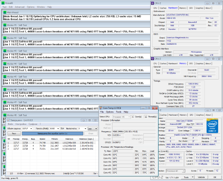

Возможности процессора были подробно изучены ранее, в случае же с тестированием ASUS X99-E WS было решено использовать комплексный разгон: с множителем частоты работы памяти х26.66, а также с множителем частоты CPU Cache x39. Итого, стендовому Core i7 покорилась отметка в 4365 МГц:
Отмечу, что несмотря на полную идентичность результата разгона с ASUS X99-A, поведение систем различалось: если при разгоне последней ограничителем выступал тест LinX, который при дальнейшем увеличении частоты выдавал ошибки, то здесь он работал и на частотах вплоть до 4380 МГц, но ошибки появлялись в тесте Prime95.
Вот такой вот нюанс, и, видимо, не зря для определения стабильности используется поочередное прохождение сразу двух тестов.
