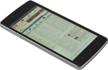

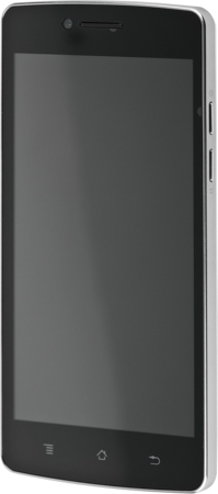

С лицевой стороны DEXP Ixion ML2 5 не сильно отличается от предшественника и других продуктов отечественного производителя.
Смартфон получился ожидаемо толстым и увесистым: масса составляет более 200 г, что близко к семидюймовым планшетам.

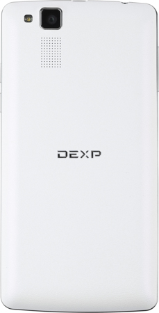

К нам на тестирование попал вариант с белым корпусом, но существует и темно-синяя вариация:

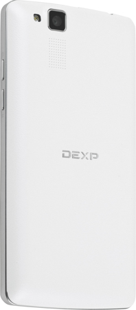

Причем у белого аппарата присутствует покрытие с перламутровым эффектом – отблеск пластика сиренево-розоватого оттенка.
Задняя крышка получила легкую фактуру для более удобного хвата, что с учетом немалой массы устройства приходится весьма кстати.

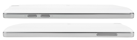

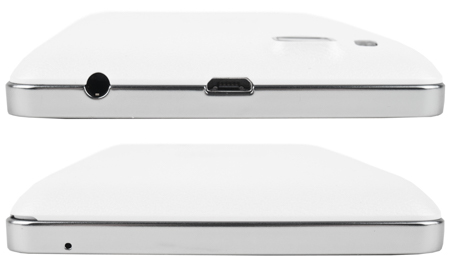

Расположение элементов в целом стандартное. AUX-выход и порт MicroUSB находятся сверху, а нижний торец полностью отдан под разговорный микрофон.

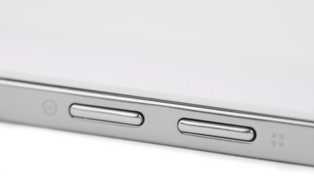

А с этого ракурса видна «изюминка» данной модели – дополнительная универсальная кнопка. По умолчанию она настроена на включение камеры, однако ее потом можно перепрограммировать по своему усмотрению.
Помимо этой кнопки, на правой стороне разместилась клавиша блокировки экрана, и это весьма неудачное решение, поскольку по форме эти кнопки идентичны и их очень легко перепутать. На противоположной стороне находится «качелька» регулировки громкости.

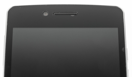

С лицевой стороны нас ждет знакомая картина: отверстие разговорного динамика вытянутой формы ровно по центру корпуса, фронтальная камера слева от него и набор датчиков освещения и приближения. К работе последних нареканий нет: фантомных нажатий за все время тестирования выявлено не было, а яркость изменяется плавно и на адекватную величину.
В левом углу присутствует LED-индикатор событий, способный работать в двухцветном режиме. Мигает он неторопливо, зато обладает адекватной яркостью и хорошей видимостью даже при острых углах обзора.

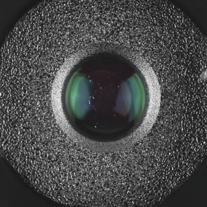

Линзы фронтальной камеры скромные по размеру, под защитное стекло попало немного пыли, но само просветление нанесено ровно.

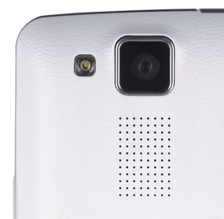

С обратной стороны нас ждет модуль тыльной камеры, оснащенный вспышкой и вызывным динамиком. Для подсветки применяется всего один скромный светодиод.

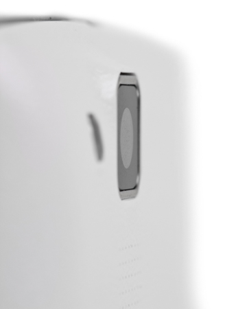

Сам модуль находится в одной плоскости с корпусом устройства, а вот рассеиватель вспышки расположен под углом.

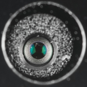

Линзы тыльной камеры получили привычный размер и самое обычное просветление, однако качество сборки не идеальное: под защитное стекло попало немного пыли, а напыление на линзах нанесено с дефектами. Впрочем, на качестве снимков такое обычно не сказывается.

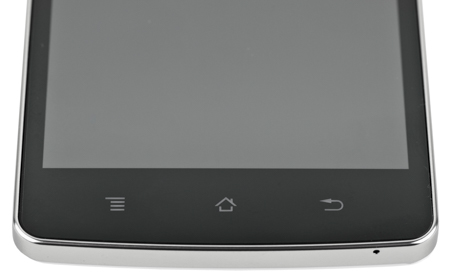

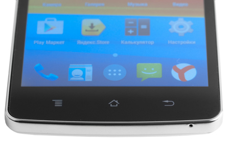

Сенсорные клавиши навигации находятся под экраном, так что занимать полезную площадь на нем не будут.
Подсветка не слишком яркая, но к читаемости нанесенных значков вопросов нет.

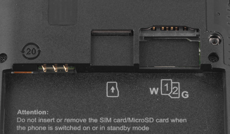

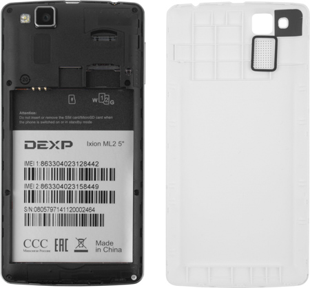

Несмотря на то, что внутри нас ждет знакомая картина, интересные детали все же есть. Сразу бросается в глаза наличие уплотнителя около решетки вызывного динамика, это сделано для предотвращения дребезжания задней крышки. Более того, сама крышка оснащена развитым оребрением для жесткости.
В DEXP Ixion ML2 5 «двухэтажный» слот не совмещенный, он может работать только с сим-картами, а не с одной сим-картой и с картой памяти, что встречается гораздо чаще. Увы, но 3G-интернет доступен только одной из «симок», так что надо быть внимательнее.
