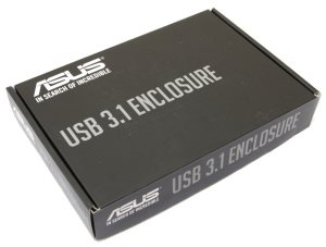

Безусловно, нет никакого смысла повторно рассматривать аналогичную модель без тестирования ее основной особенности – USB 3.1. Для этих целей компанией ASUS был предоставлен специальный накопитель, способный работать с новым стандартом.

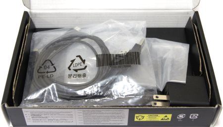

Данный накопитель поставляется в отдельной черной картонной коробке.
После ее открытия можно видеть следующую картину.

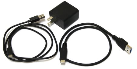

Комплект поставки располагается сверху.
В него входит:
- Адаптер питания (на выходной ток 5 В, 2 А) с разъемом USB;
- Кабель USB 3.1 – USB Type-C;
- Кабель USB 2.0 – micro USB.
Признаться, я никак не ожидал, что для внешнего накопителя на флеш-памяти понадобится еще дополнительное питание, реализованное при помощи обычного USB.

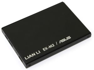

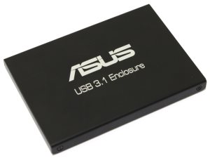

Сам накопитель представляет собой небольшую черную коробочку из алюминиевого сплава, окрашенного в черный цвет. По габаритам устройство похоже на обычный «твердотельник».
С одной стороны обозначено его название и логотип ASUS. С другой мы узнаем, что здесь не обошлось без помощи фирмы Lian Li, которая производит неплохие алюминиевые корпуса для компьютеров. Здесь же указано наименование модели.

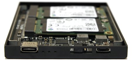

Поскольку снаружи больше ничего примечательного нет, то я решил открутить четыре маленьких винтика по бокам и снять верхнюю крышку. Однако сперва посмотрим на разъемы с торца.
Слева направо – новый коннектор USB Type-C и уже привычный microUSB. Напомню, что последний здесь используется исключительно для питания устройства. Тут же можно увидеть джампер, но его назначение осталось невыясненным.

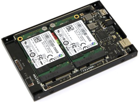

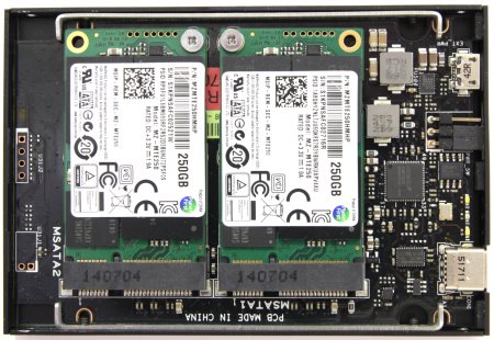

Теперь посмотрим, что же находится внутри.
Как можно видеть, здесь разместилась печатная плата с двумя разъемами mSATA и установленными в них накопителями.
Это изделия компании Samsung, модели MZ-MTE250. Последние три цифры символизируют объем каждого накопителя – 250 Гбайт. В теории они должны поддерживать стандарт SATA с теоретической пропускной способностью 6 Гбит/с и объединяться в один массив типа RAID 0, иначе заявленных 10 Гбит/с просто не получить. Если честно, то я планировал найти внутри коробки один накопитель типа M.2, но пока они еще не очень распространены, и поэтому инженеры решили использовать то, что уже доступно и серийно производится. Правда, это сказалось на сложности конечного устройства.
По номеру модели каждого из накопителей mSATA мы можем определить, что это Samsung 840EVO mSATA 250Gb. Отсюда мы узнаем, что скорость чтения составляет 540 Мбайт/с, записи – 520 Мбайт/с. Это очень хорошие показатели по современным меркам для устройств с интерфейсом SATA 6 Гбит/с. Здесь пара накопителей объединена в один массив, и теоретически эти скорости должны удвоиться, но на практике все немного иначе.

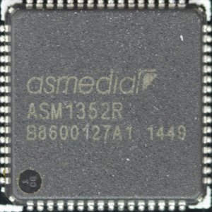

К этому же стоит добавить, что данный массив еще должен как-то работать через совершенно другой интерфейс. Роль этого связующего звена выполняет контроллер ASMedia ASM1352R.
Он позволяет массиву из двух SATA дисков работать с интерфейсом USB 3.1. Именно такой контроллер здесь и распаян. Ну а теперь можно все это собрать и посмотреть, как оно работает.

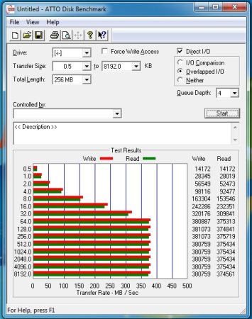

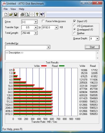

Остается лишь провести несколько тестов в режимах USB 3.1 и USB 3.0, чтобы оценить разницу.

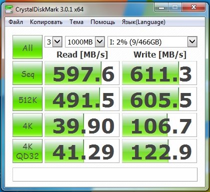

USB 3.1

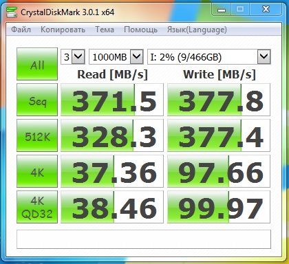

USB 3.0
USB 3.1
USB 3.0
Не стану скрывать, что результаты меня впечатлили. Даже обычное копирование одного файла туда и обратно при переходе от USB 3.0 к USB 3.1 происходит примерно в полтора раза быстрее. К сожалению, у меня не было других устройств со схожими контроллерами, чтобы проверить повторяемость результатов.
С другой стороны, если провести сравнение с тестами стендового накопителя Samsung 840 PRO 512 Гбайт, подключенного к обычному SATA 6 Гбит/с, то о каком-то заметном превосходстве говорить не приходится. При том, что это все-таки один диск, а не массив. Однако в целом тенденция неплохая.
