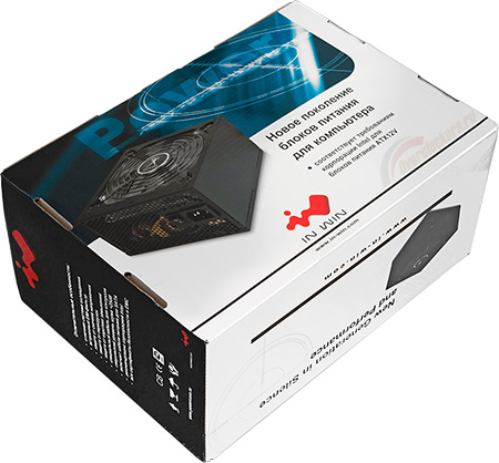

Блок питания поставляется в картонной коробке средних размеров – 300 x 210 x 135 мм. Обратите внимание, что все надписи сделаны на русском языке:
На коробке приводится достаточно подробное описание блока, но нет таблицы мощностных характеристик.
Упаковано устройство надежно и аккуратно – корпус помещен в плотный пенопропиленовый «чехол», элементы комплекта поставки разложены по отдельным пакетикам.

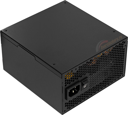

Внешне блок не отличается от младшей 750-ваттной модели. Главные дизайнерские элементы – крупный логотип Power Man на решетке (не удивляйтесь, InWin и Power Man – торговые марки одного производителя) и оригинальный «полупрозрачный» вентилятор (хотя подсветка здесь не предусмотрена).
Размеры блока – 149 х 159 х 86 мм (таким образом, размерность всех трех БП одинакова – длина увеличена на 20 мм), масса – 2230 г. Он выполнен по стандартной (немодульной) схеме.

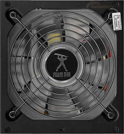

Модель IP-P850BK3-3 оснащается оригинальным девятилопастным вентилятором типоразмера 135 х 25 мм. Решетка закреплена правильно – ее можно легко снять без разборки корпуса.

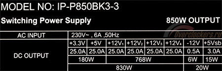

Таблица мощностных характеристик сразу же выдает почтенный возраст этой модели (БП появился на рынке несколько лет назад). Так, линия 12 В «нарезана» сразу на четыре виртуальных канала с ограничением по 25 А (300 Вт). В сумме по ним можно подать до 768 Вт. Существенно меньше, чем у обоих конкурентов – показатель составляет лишь 90.4% от номинала модели.
Сила тока на линиях 3.3 В и 5 В ограничена 25 А, при этом максимальная суммарная нагрузка достигает аж 180 Вт (это старый добрый трюк с «подтягиванием» общей мощности при слабой линии 12 В, сравните, у куда более дорогого и качественного CS850M этот параметр заметно ниже – только 130 Вт).

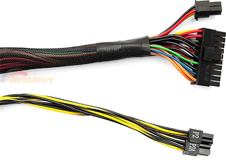

Длина шнуров с разъемами ATX Mainboard 20+4-pin и CPU 4+4-pin составляет 460 и 450 мм. У оппонентов кабели на 100-200 мм длиннее, и чтобы блок оказался совместим с полноразмерными корпусами, производителю даже пришлось положить в комплект специальный переходник-удлинитель.

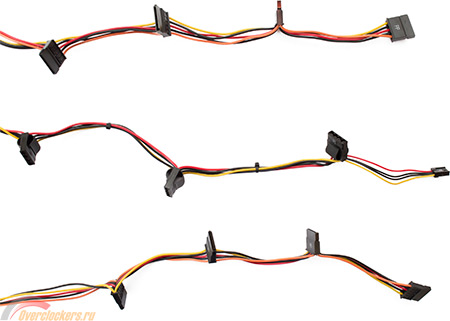

По количеству разъемов SATA блок тоже не уступает своим соперникам – таких коннекторов восемь (два шнура длиной 800 мм). А вот «Молексов» здесь всего три – маловато.
Несмотря на то, что сегодня эти разъемы используются не столь часто, 850-ваттный БП по определению должен предлагать больше. Длина шнура, на котором также установлен коннектор Floppy, составляет 900 мм.
