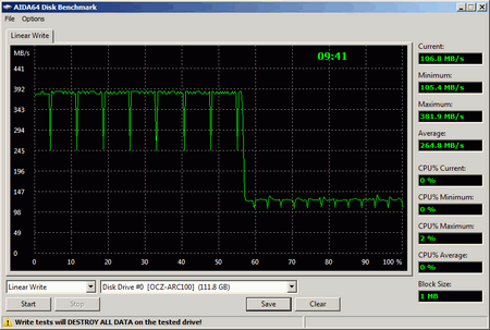

OCZ ARC 100 120 Гбайт (ARC100-25SAT3-120G)
Падение скоростных характеристик в заполненном состоянии? Да. Но причины его несколько интереснее, чем может показаться на первый взгляд.
Попутно наблюдается эффект роста характеристик быстродействия на одиночных операциях случайного чтения мелкими блоками – это «фирменный» признак накопителей OCZ.
Инженеры OCZ реализовали алгоритм так называемой «ускоренной» записи, когда флеш-память программируется в простом и более быстром режиме, в результате которого в каждой ячейке хранится по одному биту, а не по два. Помимо роста производительности на операциях записи, это также несколько экономит ресурс памяти (поскольку требуется меньшее напряжение).
Но дело в том, что раз в каждой ячейке хранится только один бит данных вместо двух, то памяти требуется вдвое больше, и при необходимости хранить большой объем информации, приходится производить «уплотнение». Данные пишутся с увеличенной скоростью до того момента, пока не будет исчерпана половина свободного объема, после чего контроллер резко переключается в обычный режим, при этом он, если данные продолжают поступать на накопитель, начинает приводить в порядок те ячейки флеш-памяти, куда была записана информация в «ускоренном» режиме.
Поскольку с помощью AIDA64 запись происходит на полностью «пустой» SSD на весь доступный объем, переключение идет на половине этого объема. Соответственно, в обычной ситуации, когда накопитель обычно уже хранит некоторый объем данных, ускоренный режим будет действовать для меньшего объема.
Например, если на накопителе объемом 120 Гбайт (реальный объем MBR NTFS – 111.79 Гбайт) уже хранится 50 Гбайт данных, то соответственно около 30 Гбайт будет записано в «ускоренном» режиме. В реальной жизни, как показывает практика, очень редко возникает необходимость записать на накопитель больше 20-40 Гбайт данных разом. Но даже в этом случае скорость выполнения задачи будет заметно выше в сравнении с идентичной аппаратной конфигурацией флеш-памяти и контроллера, но без подобного «ускоренного» режима.
