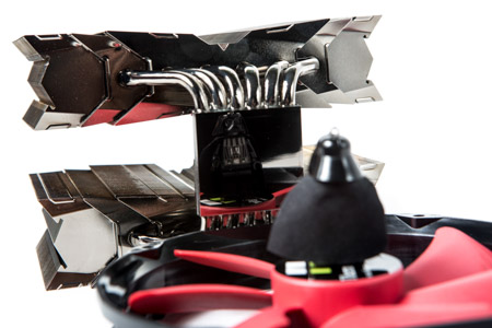

Вот и появилась «Серебряная стрела», выполненная в черном цвете, благодаря чему ее по достоинству воспримут ценители прекрасного. Главное, чтобы производительность была на столь же высоком уровне.

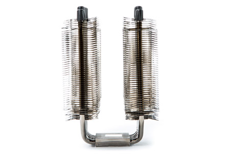

Габариты конструкции не отличаются от предшественников: 154 x 103 x 165 мм.

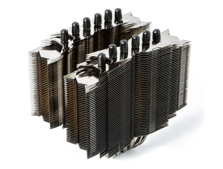

Система охлаждения состоит из двух секций, шести тепловых трубок и основания. Каждая секция насчитывает 52 ребра, из них 40 больших, 6 средних и 6 малых.
Пластины ребер, как и весь радиатор, получили черное никелированное покрытие, придающее новинке интересный внешний вид.
Максимальная ширина ребер по краям – 37 мм, ближе к середине они сужаются до 20 мм. Подсчет площади рассеивания данного радиатора довольно сложен, по итогам расчетов было получено значение около 10 000 см2.

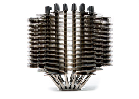

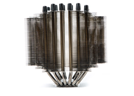

Если смотреть с торца, можно увидеть, что ребра получили необычную форму.
Пластину с торца можно поделить на три части: наружную, среднюю и внутреннюю. Первая часть наклонена вниз, средняя идет ровно, а последняя задрана вверх. У данной технологии нет официального описания производителя, но можно предположить, что такая условно волнообразная форма способствует лучшей отдаче тепла. Такие пластины встречаются в этой серии, начиная с Thermalright SilverArrow SB-E.

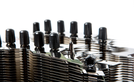

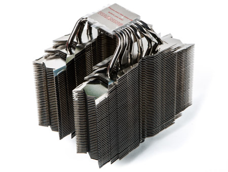

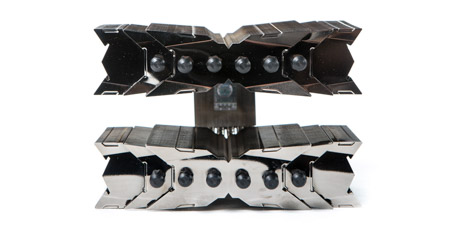

И если во всех предыдущих версиях на концах тепловых трубок использовались металлические колпачки, то здесь они стали пластиковыми. Их легко снять, благо держатся они на клее. Скорее всего, на данный шаг производитель пошел для снижения стоимости системы охлаждения.

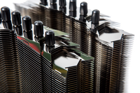

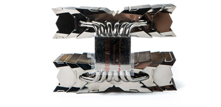

При виде сверху нам предстает знакомый угловатый и агрессивный контур пластин. Стоит отметить, что строение пластин не назовешь обычным – с каждой стороны по краям в них предусмотрены надрезы.

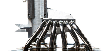

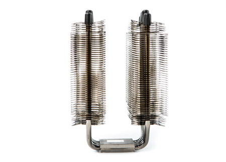

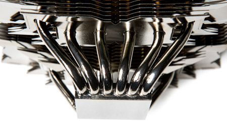

Тепловые трубки получили U-образную форму, они проходят через основание и после под углом 90 градусов устремляются вверх, сквозь алюминиевые пластины. Трубки, расположенные по краям, отличаются более сильным изгибом.

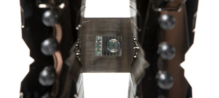

«Подошва» радиатора с завода защищена наклейкой от повреждений, перед использованием ее нужно не забыть удалить.
Как всегда, основание может похвастать отличным качеством полировки, в нем даже можно разглядеть четкое зеркальное отражение.
На внутренней (верхней) пластине наклеен стикер с голограммой.
Тепловые трубки пропаяны между двумя медными пластинами, находятся они на расстоянии примерно 1.5 мм друг от друга.
Толщина основания 10 мм, соответственно толщина каждой пластины 5 мм.

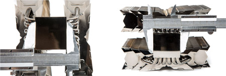

Размеры «подошвы» составляют 42 х 39.5 мм, что схоже с заявленными производителем габаритами, и как раз подходит под крышку процессора в конструктиве LGA 2011.

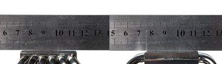

Тест с линейкой показывает наличие горба при поперечном измерении. Характерная для Thermalright болезнь «Горбатое основание» так и не вылечена. Возможно, это зависит от образца, возможно – сделано специально, ведь порой можно встретить крышки процессоров с небольшой впадиной.

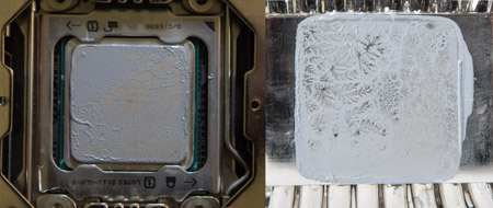

Отпечаток термоинтерфейса подтверждает факт горба, как правило, неровное основание является причиной не самых высоких результатов.

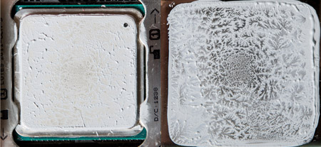

Взятый в качестве оппонента Thermalright SilverArrow IB-E от горбатого основания не страдает. В доказательство привожу снимок его отпечатка.
