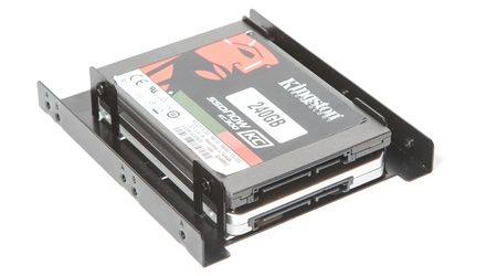

Накопители устанавливаются в специальную корзину с помощью пластиковых салазок, а на комплектный переходник можно установить пару 2.5" жестких дисков или твердотельных накопителей.

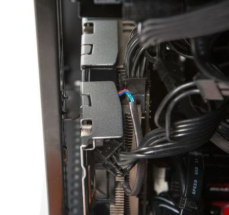

В тестировании будет участвовать GeForce GTX 660 c установленной на ней системой охлаждения покойной Inno3D GeForce GTX 660 HerculeZ. По приведенному снимку легко понять, что кожух подсветки придется демонтировать даже при условии использования малогабаритной модели.
Кроме того, можно посоветовать использовать блок питания с плоскими отстегивающимися кабелями, так будет проще навести порядок в корпусе. Хотя в целом свободного места в этом малыше более чем достаточно.
Выступ на левой несущей одновременно поддерживает видеокарту и ограничивает ее систему охлаждения.
