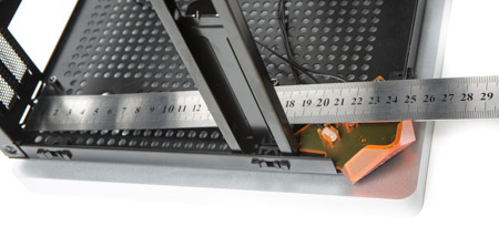

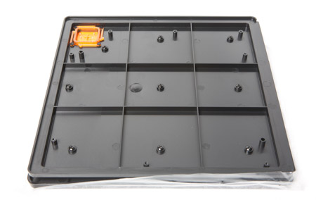

В самом начале я не уделил внимания внутренней стороне основания, на котором стоит конструкция. Ну что ж, оно из пластика, и за две недели, пока герой обзора был у меня, две резиновые нашлепки куда-то исчезли. Сама «подошва» корпуса крепится на четыре винта.
После ее снятия мы получаем доступ к внешней части перфорированного дна, а это значит, что основание можно убрать, заменив его обычными ножками и тем самым сделав корпус ниже.

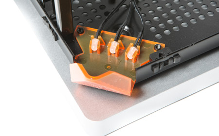

Несущая, расположенная рядом с подсветкой, крепится на заклепки, и в случае надобности ее можно перенести.
Высота корпуса без штатной «подставки» стала меньше на 30 мм.

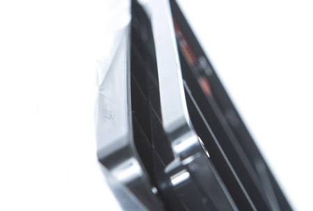

Верхняя крышка крепится на шесть винтов, демонтировать ее не составит труда.
Сама же она состоит из двух частей, которые крепятся на девять винтов друг к другу.
Под глянцевой пластиковой поверхностью скрывается цельнометаллическая крышка корпуса. Как можно видеть, тут открывается богатый простор для творчества и идей, надеюсь, некоторые из них вы увидите в будущем.

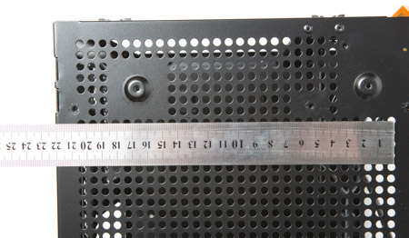

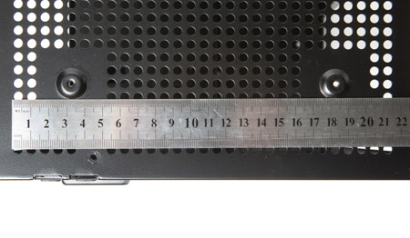

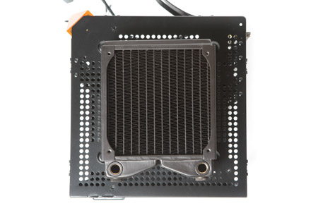

Теперь вернемся к перфорированному дну корпуса. При желании можно установить (или вернее – прикрепить) радиатор СЖО, благо сделать это просто, нужно лишь проявить немного смекалки.
Конечно, 140 мм радиатор подойдет куда больше, если сравнивать с 240 мм вариантом, но тут уже творчество для энтузиастов-водянщиков.
В идеале сюда можно установить 180 мм радиатор СЖО, но его под рукой, к сожалению, не было. Ниже для наглядности приведу фотографию дна с линейкой. Очевидно, что интересных комбинаций очень много.

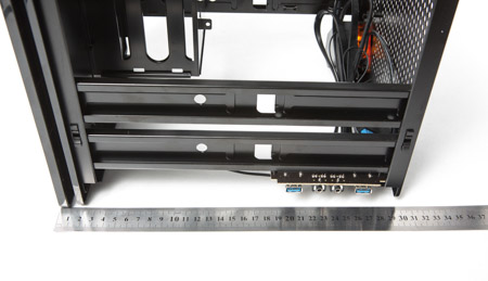

Перед тем, как перейти к сборке тестовой системы, расскажу, как сделать возможным установку длинной видеокарты. Из-за формы корпуса фонаря в моем экземпляре Xigmatek Nebula ее длина ограничена 190 мм, но есть модели с иным корпусом подсветки. Похожая была у моих коллег, но, как видите, может попасться и мой вариант.
Чтобы поставить графический ускоритель длиной 240 мм, нужно всего лишь снять этот корпус, поскольку крепится он на пару винтов, которые затем нужно вернуть на место. Светодиоды надежно зафиксированы и находятся ниже уровня видеокарты.
Проведем наглядный тест с линейкой. Теперь возможная длина графического адаптера возросла до 250 мм.
