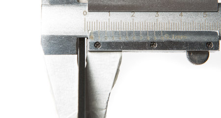

Крышки выполнены из алюминия и качественно окрашены в черный цвет, их толщина составляет 3 мм.
