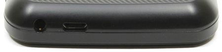

Разъем 3.5 мм для наушников и разъем USB расположены на верхнем торце.

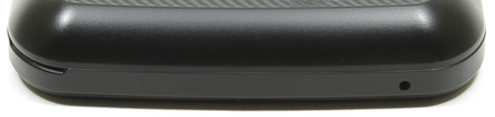

Снизу размещен микрофон. Здесь же виден зацеп, предназначенный для отсоединения задней крышки.

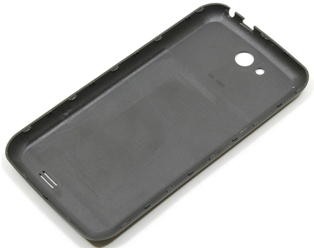

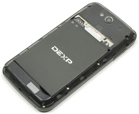

Задняя панель из толстого пластика плотно крепится на защелках.
Под ней скрывается большой отсек для батареи и слоты для карт.
В смартфон устанавливаются две полноразмерные Mini SIM-карты и карта памяти формата MicroSD. Для замены/извлечения карт необходимо извлечь аккумулятор.
Качество материалов и их обработки хорошие, металл и пластик достаточной толщины. Фактура материалов приятна и придает смартфону необычный внешний вид. Собран корпус хорошо, люфтов нет, скрипов и хрустов при скручиваниях и надавливаниях минимум. Подгонка деталей точная, все зазоры выглядят ровными и одинаковыми.

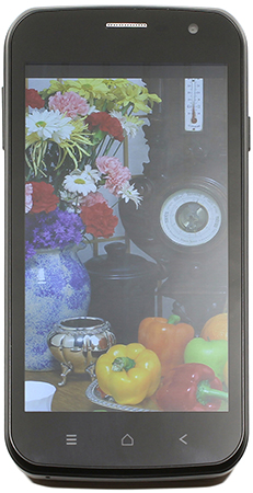

«Долгожитель» DEXP оснащен 4.5-дюймовым экраном с матрицей типа IPS и разрешением 960 x 540 точек. Плотность пикселей составляет 244 ppi, соотношение сторон дисплея – 16:9. Конечно, его параметры не впечатляют, зато такой экран «ест» мало аппаратных ресурсов и достаточно экономичен.
Картинка на экране насыщенная и четкая, цвета не выглядят блеклыми. Черный цвет визуально воспринимается как достаточно глубокий для данного типа дисплеев. Плотность пикселей получилась средней, при внимательном рассмотрении можно разглядеть отдельные пиксели. Визуально никаких серьезных претензий к экрану нет. Посмотрим, что покажут тесты.

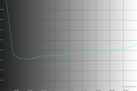

Чтобы получить точные данные, мы, как обычно, протестировали экран смартфона при помощи колориметра X-Rite ColorMunki Display. Начнем с показателей яркости и контраста.

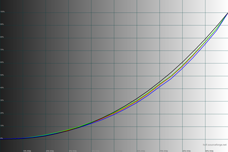

Гамма-кривые настроены хорошо, отклонения от «референса» небольшие. У картинки не будет заметных отклонений в насыщенности.

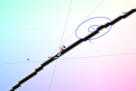

Цветовая температура ведет себя относительно стабильно. В среднем диапазоне она приближена к 8000К. Изображение будет холодить.

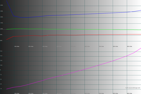

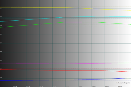

Настройку цветов нельзя назвать очень точной. Все каналы ведут себя стабильно, но расположены далековато друг от друга и референсной линии.

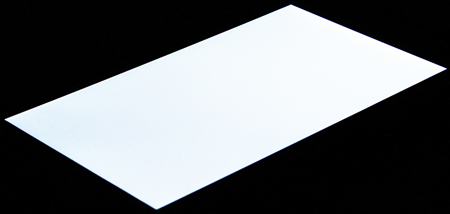

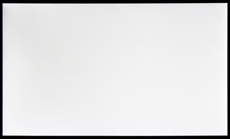

Равномерность подсветки на белом фоне у экрана хорошая, темные области не заметны. Под углом изображение становится чуть холоднее.

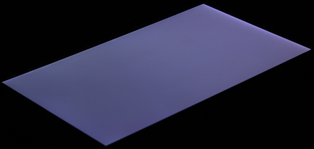

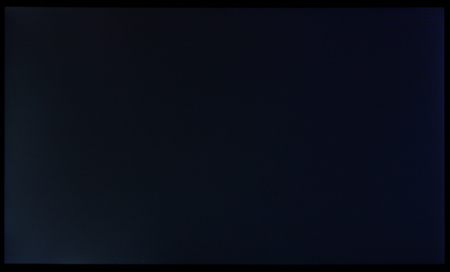

На черном фоне дела с равномерностью подсветки обстоят хорошо, пересвеченных областей почти не видно. Под углами изображение заметно светлеет и уходит в основном в серые, синие и фиолетовые оттенки.

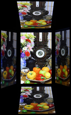

Цветное изображение не искажается, а цвета не инвертируются при просмотре под разными углами. Но заметно общее падение контрастности и яркости изображения под углами. Это связано с наличием воздушной прослойки, уменьшающей углы обзора. Прослеживаются желтые и те же оттенки, что и на черном цвете. Особенно хорошо это видно при взгляде под диагональными углами.
