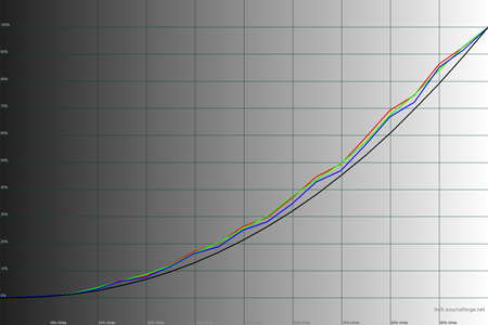

Гамма-кривые настроены неплохо. Отклонения от «референса» выражены не сильно. У картинки могут быть небольшие отклонения в насыщенности.

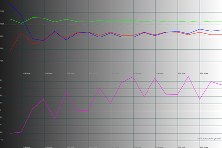

Точки серого клина расположены с отклонениями, разбросом, и некоторые из них далековато от DeltaE<10. Паразитные оттенки могут быть заметны.

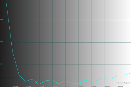

Цветовая температура ведет себя стабильно. В среднем значении она приближена к стандарту 6500К. Изображение не будет очень теплым или холодным.
Настройку цветов можно назвать нормальной. Все каналы ведут себя стабильно и расположены не очень далеко друг от друга и референсной линии.

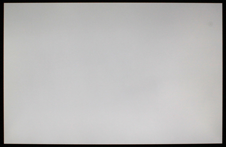

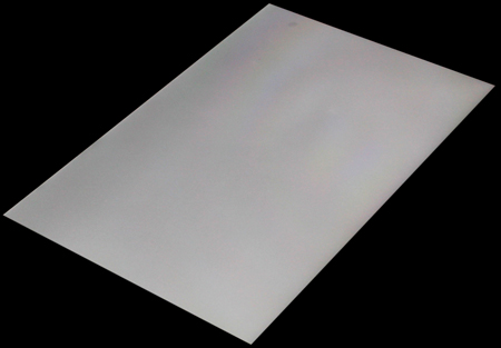

Равномерность подсветки на белом фоне у экрана хорошая. Темные области не выражены. Под углом изображение почти не меняется.

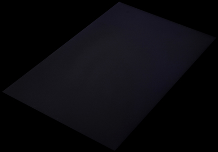

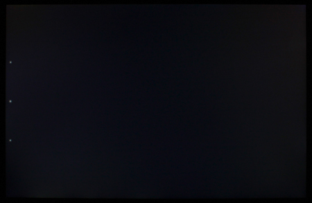

На черном фоне дела с равномерностью подсветки обстоят хорошо. Нигде не видно сильно пересвеченных областей. Но вот под углами изображение заметно светлеет и уходит в основном в серые, синие и фиолетовые оттенки.

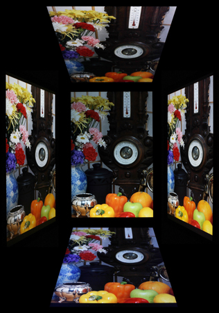

Цветное изображение не искажается, а цвета не инвертируются при просмотре под разными углами. Тем не менее, заметно общее падение контрастности изображения под углами. Прослеживаются желтые и те же оттенки, что на черном цвете. Особенно хорошо это видно при взгляде под диагональными углами. Углы обзора здесь не могут быть максимальными по причине наличия воздушной прослойки между дисплеем и сенсором.

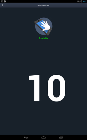

Экран оснащен стеклом и, как уже говорилось, отличился воздушной прослойкой. Сенсор поддерживает до десяти одновременных нажатий. Правда, с ним были замечены определенные проблемы. Иногда при нажатии на мелкие объекты (кнопки, ссылки в браузере) сенсор срабатывает примерно на пять миллиметров ниже точки прикосновения. Однако со временем проблема пропала – мне показалось, что после обновления сервисов Google.
