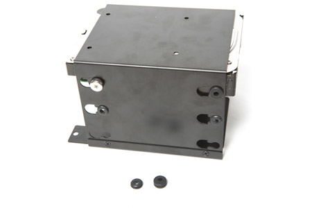

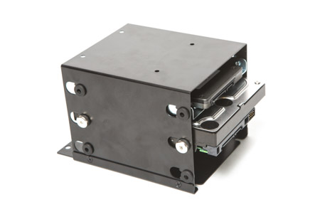

К минусам корпуса относится и ненадежное крепление 3.5" жестких дисков. Эту проблему можно решить двумя путями: заменить специальные винты для «винчестеров», которые идут в комплекте, на обычные винты (типа тех, что используются при установке БП), либо заменить сами резинки.

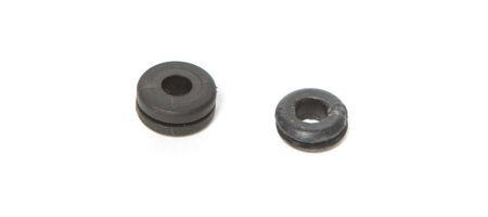

Пока бегал по знакомым сервис-центрам в поисках еще одного компонента для улучшения корпуса, мне удалось найти резинки для установки HDD. Они немного толще штатных Lian Li и предназначены для корпусов Zalman. К счастью, мне без проблем подарили двенадцать штук, и одна из них для сравнения приведена на снимке ниже: слева – Zalman, справа – комплектная Lian Li PC-T60B. Как легко заметить, качество резинок различно, причем не в пользу последней.
Важным плюсом замены стало то, что теперь жесткий диск при установке изначально фиксируется резинками, находясь в корзине. Пусть он вдевается в нее немного туго, но зато держится, и остается просто закрутить винты.
Напомню, что с родными резинками «винчестер» никак не фиксируется, пока не закрутишь болты, поскольку расстояние до резинок примерно ~0.5-1.0 мм с каждой стороны. А в составе металлической конструкции внутри не предусмотрено никакой поддержки для HDD.

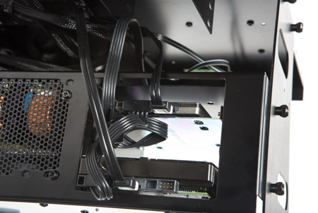

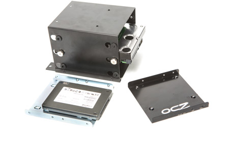

Еще к минусу корзины можно отнести то, что стандартный короткий переходник (на снимке ниже черный вариант OCZ) для установки 2.5" SSD на место, предназначенное для установки 3.5", просто не закрепить. Благо у меня завалялся длинный переходник для твердотельных накопителей, который шел в комплекте с Kingston KC300 (на том же снимке – металлического цвета, рядом с корзиной). Остается неясным, что мешало сделать дополнительный ряд отверстий посередине.
Кстати, стоит сказать, что новые резинки даже без закрученных болтов уверенно держат устройство.

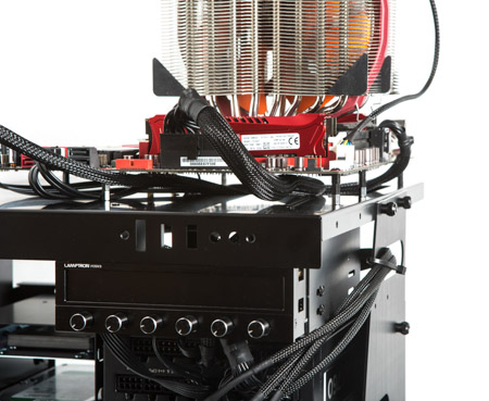

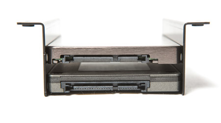

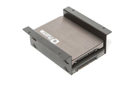

Ну а проблему модуля для 2.5" SSD/HDD сложно назвать проблемой, это скорее катастрофа. Сама по себе его сборка и установка не самый удобный процесс, впрочем, то же самое можно отнести и к 5.25" отсеку.
В первый отсек можно установить пару 2.5-дюймовых устройств, но из-за расположения модуля быстрый доступ к ним и их замена невозможна, в отличие от 3.5" корзины.

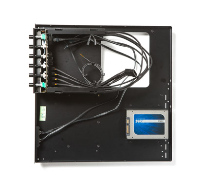

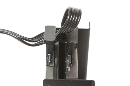

При этом есть вероятность того, что жесткие кабели SATA питания создадут проблему при установке, к примеру, пары твердотельных накопителей. На фотографии ниже хорошо заметно, как выгнут пластик при подключении питания обоих SSD.
Данная проблема вызвана плотным расположением устройств. Конечно, можно использовать мягкие кабели или переходники SATA питания, но зачем производитель так усложнил дело? Ведь можно было просто сделать расстояние между устройствами больше на 5-7 мм.
Как следствие, проблема решается быстро и безболезненно, достаточно просверлить дополнительные отверстия чуть выше тех, что уже есть.

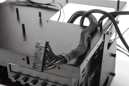

Альтернатива кабель-менеджменту

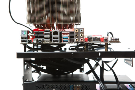

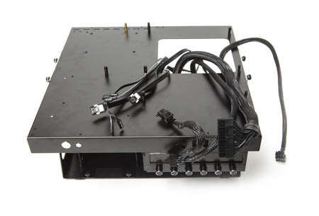

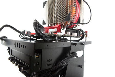

Для того чтобы аккуратно спрятать кабели, их пришлось пропустить под материнской платой. Но расстояние между ней и основанием небольшое, если быть точнее – ~11.5 мм. Поскольку производитель использует для каждого места крепления две стойки, было решено увеличить высоту еще на одну или даже две. На первый взгляд, нет ничего проще, можно просто взять стойки и скрепить, но проблема их найти.

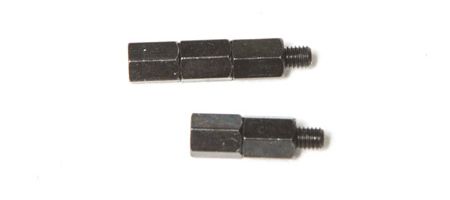

Если обратить внимание на приведенный ниже снимок, можно заметить, что у примененных стоек мелкая внешняя и внутренняя резьба. Как выяснилось позже, найти такие практически невозможно. В поисках этого компонента пришлось обойти четыре крупных сервис-центра своего города, озадачить знакомых инженеров и даже вывесить объявление на местной барахолке, предложив 500 рублей за 40 штук. Но все же, пусть и с трудом, удалось найти несколько стоек в тот странный выходной, посвященный их поиску.
В итоге у меня на руках оказались четыре стойки, добытые в городе, пара незадействованных штук из комплекта и еще две были позаимствованы у модуля фиксации для PCI-E устройств.

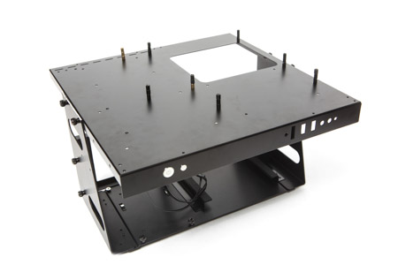

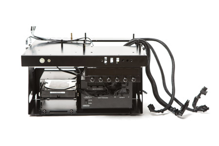

Их высоты более чем достаточно, чтобы пропустить и вытащить кабели.
Осталось только разложить все это добро в соответствии с местом подключения и установить материнскую плату.
Полученного расстояния хватит с избытком, а в случае потребности кабели можно спокойно вытащить.
Может быть, у вас появится мысль – а не проще ли было сделать прорези в основании по краю системной платы?
Что ж, это тоже вариант, но в таком случае возможен конфликт с модулями и устройствами, размещенными с обратной стороны.
