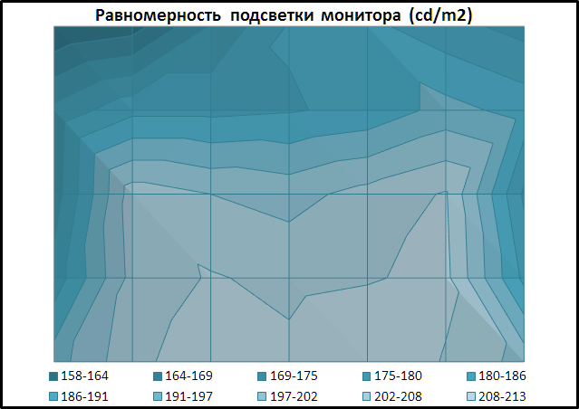

Равномерность подсветки монитора и цветовой температуры по полю экрана проверялась в 35 точках при установленной яркости дисплея в 200 нит. За основу всех подсчетов (отклонений) берутся данные из центральной точки.
Среднее отклонение от центральной точки составило 6.5%, а максимальное – 21%. Результат хороший и был бы еще лучше, если бы последняя цифра была бы процентов на 4-5 ниже.
По представленной диаграмме поверхности можно наглядно увидеть, как сосредоточен уровень яркости по полю матрицы. Яркость в 200+ нит была выявлена как в центре, так и по обе стороны от него, снизу панели и даже в одном из углов. Удивительно и невероятно – подобное мне встречается впервые среди моделей без системы компенсации неравномерности подсветки.
Наиболее сильно от всех точек замеров отличается левый верхний угол – в нем была получена минимальная яркость в 158 нит. Может быть, матрица там просто пережата и при наличии прямых рук это можно исправить.

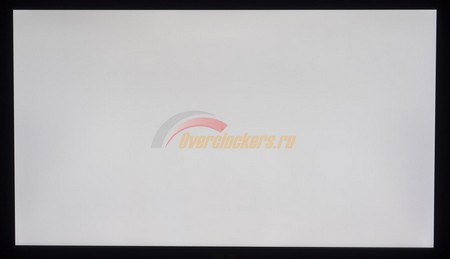

Снимок дисплея с белым фоном прекрасно демонстрирует, как выглядит все это вживую. Равномерность цветовой температуры по приведенной фотографии достаточно хорошая, даже если накрутить насыщенности в графических редакторах (применительно к RAW, а не сильно сжатому JPEG).

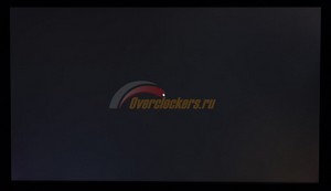

Теперь рассмотрим черный фон, оценив его равномерность по двум фотографиям с разной экспозицией, чтобы вы могли наглядно увидеть все проблемные зоны попавшего к нам в руки экземпляра.
Со времени выхода первых 27-дюймовых панелей AHVA прошло уже полгода, и за этот период в AUO, судя по всему, успели поработать над равномерностью подсветки на черном поле. В сравнении с BL2710PT результат этой работы налицо. Подсветка не идеальна, но это шаг вперед. Наиболее проблемный участок – нижний правый угол с оранжевым паразитным оттенком. К остальным областям матрицы особых претензий нет.
Кроме того, напомню, что ближе к реальности вторая фотография и именно по ней стоит оценивать реальную равномерность подсветки, без учета высокой светочувствительности сенсора камеры. К тому же более вероятно вы столкнетесь с Glow эффектом, который у используемой в PB278QR панели никуда не делся (и даже сильнее, чем у IPS/PLS на цветных изображениях), чем будете страдать от такой неравномерности подсветки на черном.

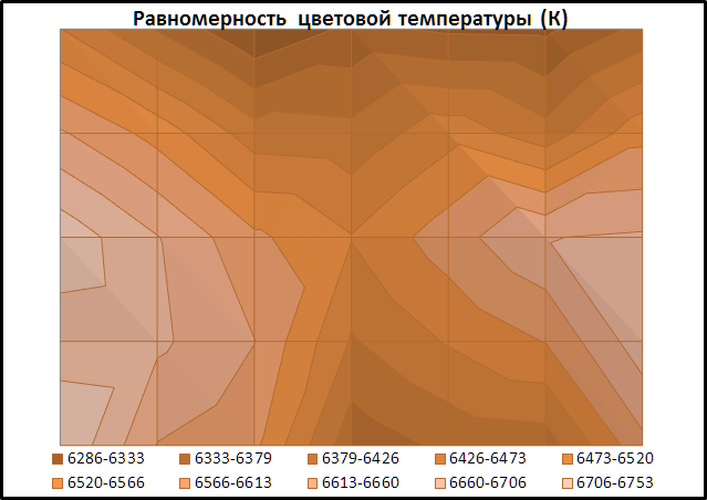

Теперь перейдем к рассмотрению равномерности цветовой температуры на всей площади экрана.
При тестировании использовались ручные настройки ЦТ для получения 6500K, яркость белого поля в центральной точке сохранялась на уровне 200 нит. Результат в 1.6% отклонения в среднем и 3.6% в максимуме – выше среднего, а также значительно лучше, чем был получен в свое время у старого PB278Q, но почти вдвое хуже, чем у BenQ BL2710PT.
Полученный диапазон цветовой температуры составил 6286-6753 Кельвин, что почти на 150К меньше стандартной разницы между граничными значениями в 600K, выявленными у большинства протестированных по нашей методике мониторов. Построенная диаграмма поверхности совсем не напоминает таковую по равномерности подсветки – фигура здесь совсем иная.
К проблемным областям можно причислить овальные области, исходящие из двух частей панели – слева и справа. Именно в них были получены значения от 6650 до 6750 Кельвин. Другой проблемной зоной является тонкая полоса в верхней части матрицы. Там была измерена наименьшая цветовая температура. Подобный результат накладывается на затемнение в верхней области (по уровню яркости), что дает возможность заметить проблему в реальной работе.
Но все же общий результат по равномерности подсветки у изученного экземпляра PB278QR выше среднего. Так что сильно придраться все равно не выйдет.

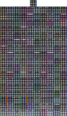

В ASUS PB278QR используется AHVA панель с полуматовой (полуглянцевой) поверхностью. Рассмотрим полученные макроснимки:
Кристаллический эффект у новинки ASUS сравним с BenQ BL2710PT, Dell U2713HM/H и всеми PLS решениями AOC, Samsung и Viewsonic. Он практически неразличим или (для некоторых) различим слабо, и уж точно не бросается в глаза. Чистота картинки, безусловно, не сравнится с таковой на дисплеях с глянцевыми экранами (подобных много у «корейцев»), зато полуматовая поверхность хорошо борется с бликами.
Стоит отметить, что КЭ не виден только при обычном положении перед экраном. Если отклониться на пару десятков градусов (что в вертикальной, что в горизонтальной плоскостях), то изменение преломления света сразу продемонстрирует вам ту самую структуру «мокрой тряпки». От этого никуда не деться. Хотя есть один вариант – купить дорогущий Eizo EV3237.
