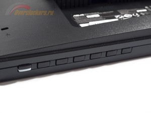

Управление ASUS PB278QR происходит посредством шести физических клавиш (плюс кнопка включения), расположенных на нижней грани в правой части корпуса. Спереди никаких гравировок с указанием предназначения каждой из них нет. Только белые точки-указатели и наэкранные подсказки, как у Dell и BenQ, да и всех остальных новинок ASUS. По сравнению со старым PB278Q изменения налицо.
Тусклый индикатор питания с белым свечением врезан в нижнюю грань рядом с соответствующей клавишей. В случае необходимости его можно отключить.
Изначально кажется, что управление сенсорное, ведь сразу и не догадаешься, что все клавиши спрятаны сзади. В первые минуты работы немного теряешься (хотя теряться мне уже некуда), однако, зная структуру меню и принцип управления дисплеев ASUS, дальнейшее знакомство с PB278QR прошло без проблем.

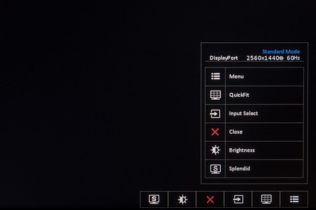

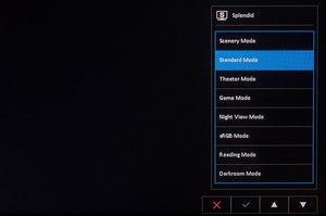

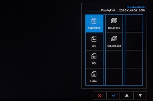

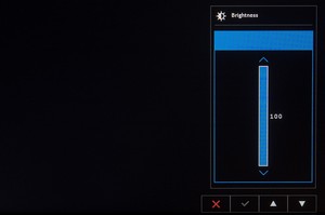

Что касается опций с быстрым доступом, то в их числе: переключение предустановленных режимов Splendid, регулировка яркости, переключение источника сигнала и включение сеток QuickFit.

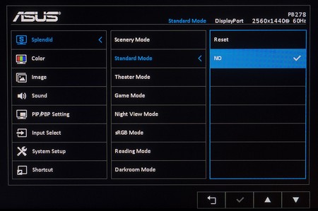

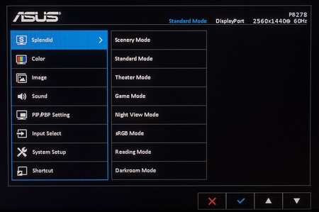

В первой вкладке под названием Splendid можно выбрать необходимый режим и сбросить настройки каждого из них по умолчанию.

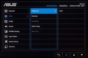

Отрегулировать яркость, контраст, насыщенность и тон кожи (только в некоторых Splendid Mode) можно в разделе Color. В нем же находятся настройки цветовой температуры. Уже по умолчанию производитель выбрал User, в котором можно отрегулировать RGB значения. Кроме него, присутствуют еще три предустановленных пресета Color Temp.

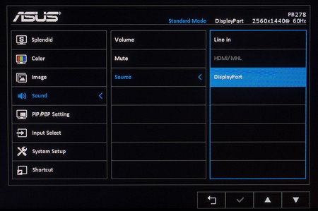

Управление звуком производится из соответствующего раздела под названием Sound.

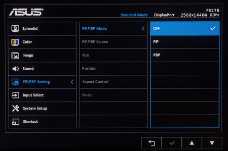

А воспользоваться преимуществами вывода картинки с нескольких устройств можно из PiP/PbP Setting.

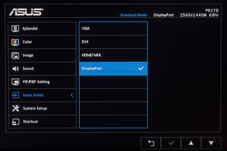

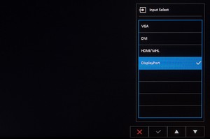

Выбрать используемый видеоинтерфейс можно в разделе Input Select.

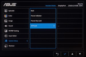

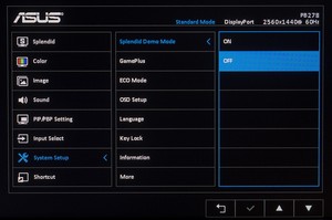

Раздел System Setup скрывает не столь полезные настройки. Среди них: включение демонстрации работы технологии «улучшения» картинки Splendid, активация ECO пресета (яркость падает почти до самой нижней границы) и сброс всех настроек к значениям по умолчанию.

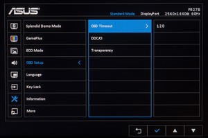

Представлены параметры, регулирующие положение и внешний вид меню (в том числе отключение интерфейса DDC/CI), а в Information соответственно указаны данные по рабочим характеристикам устройства: используемый интерфейс, разрешение, частота вертикальной развертки и модель.

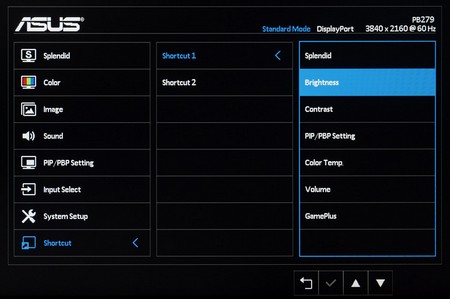

Пару функций для быстрого доступа можно переназначить на нужные параметры. Эта возможность доступна на последней закладке Shortcut.

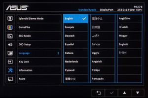

Среди языков локализации меню русский присутствует. Перевод нормальный, к используемым шрифтам претензий нет. А в случае необходимости индикатор питания можно отключить с помощью соответствующего параметра.
