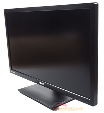

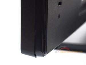

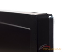

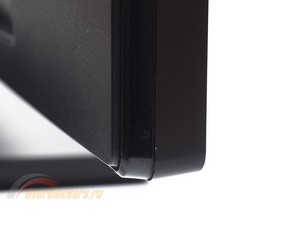

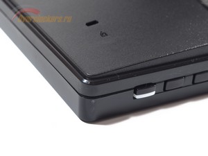

Качество сборки PB278QR разочаровывает. Между деталями заметны зазоры, а уровень их обработки вызывает большие нарекания.
Наблюдаются небольшие люфты. Корпус немного поддается скручиванию, в основном из-за своей небольшой толщины и похрустывает при сжатии – все точно так же, как у похожих по дизайну моделей ASUS.

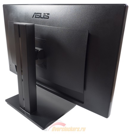

Что касается жесткости конструкции, то тут претензий нет – спасибо тяжелой и эргономичной подставке и нормальному способу крепления к корпусу.

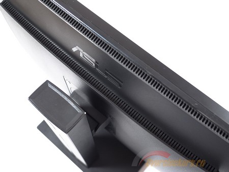

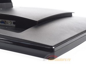

В задней части дисплея в его верхней области и по обеим сторонам можно встретить отверстия для притока воздуха к электронике.

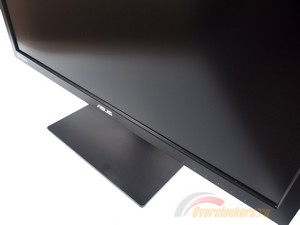

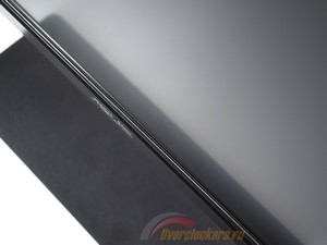

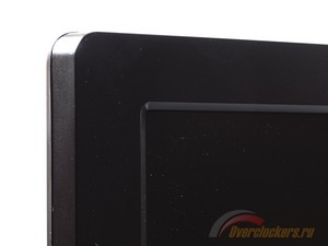

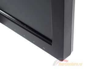

Качество покраски деталей претензий не вызывает. Шершавый матовый пластик сзади и на подставке монитора отлично противостоит отпечаткам пальцев, чего не скажешь о черном полуматовом спереди и глянцевых вставках.
Говоря про два последних материала, можно отметить следующее – дизайнеры из ASUS пошли на этот шаг зря. Модель сразу смотрится дешево, остаются явные отпечатки пальцев и разводы. Это приводит к тому, что PB278QR выглядит менее выигрышно и менее строго, чем его предшественник в виде PB278Q.
В итоге за качество сборки и материалы можно смело выставить по три балла из пяти возможных. Дисплей в этих двух вопросах, повторюсь, меня сильно разочаровал. Даже старый Samsung S27A850D и то, кажется, сделан лучше.
В качестве демонстрации использования полуматовой поверхности матрицы приведена фотография выше.

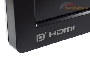

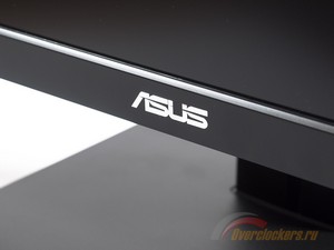

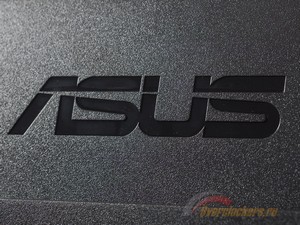

На корпусе модели можно встретить два логотипа компании, упоминание об использовании интерфейсов DisplayPort, HDMI и перечисление возможностей подставки. Ничего интересного.

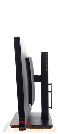

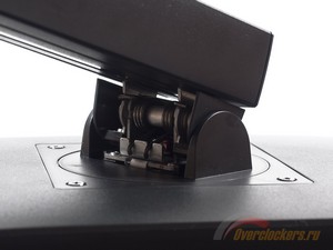

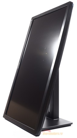

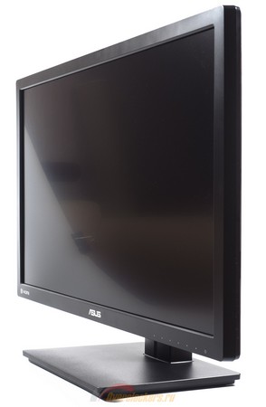

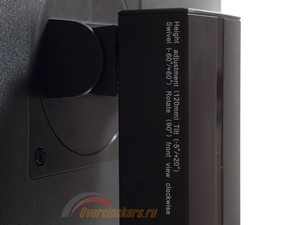

С эргономикой подставки у дисплея ASUS все хорошо. Можно изменить наклон панели в пределах от -5 до +20 градусов, повернуть на 60 градусов (официально, но в действительности на все 360 из-за скользящей подставки) и изменить высоту в пределах 120 мм.
Возможен переворот в портретный режим (Pivot). Центровка панели выполнена на четыре с половиной балла из пяти. Особо придраться не к чему.

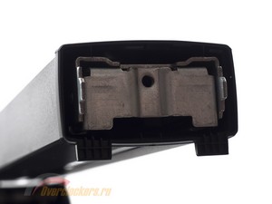

Все крепежные элементы выполнены из металла.

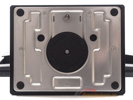

Из него же сделано и основание подставки. По периметру использованы четыре ножки из войлока, которые совсем не сопротивляются изменению положения монитора на рабочем столе за счет центрального поворотного круга. Это можно воспринимать как плюс, так и минус. Как говорится, на вкус и цвет.
