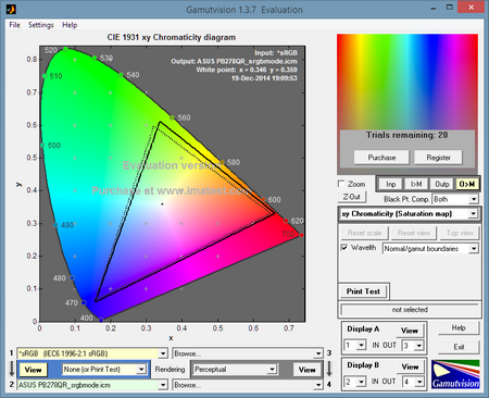

При активации режима sRGB все три опорные точки съезжают вниз. Итог – меньшее соответствие изучаемому стандарту. Так что если опираться на ЦО, то смысла в данном пресете нет.
Итоговые результаты соответствия цветового охвата ASUS PB278QR стандартизированным пространствам при настройках по умолчанию:
- sRGB – 96.3% и 96.3% после настройки и калибровки;
- AdobeRGB – 71% и 70.1% после настройки и калибровки.
В режиме sRGB:
- sRGB – 93.6%.
Напомню, что все значения были получены в режиме сравнения Absolute, с отсечением цветов и оттенков, выходящих за границы референсных значений. Итоговые результаты без калибровки оказались равными 96.3% стандарта sRGB, а после соответствующих процедур цифра не изменилась. При активации sRGB Mode результат падает до 93.6%. В обоих случаях дисплей проигрывает конкуренту BenQ, в котором впервые была испытана AHVA матрица AUO. Несмотря на это, PB278QR все равно может спокойно использоваться для работы с цветом. Все возможности для этого у него присутствуют.

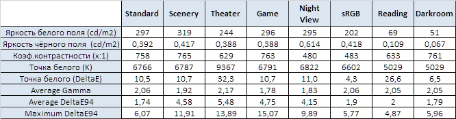

У рассматриваемого монитора присутствует восемь предустановленных пресетов изображения Splendid. По умолчанию при DVI-D подключении используется Standard Mode со следующими настройками:
- Brightness – 90;
- Contrast – 80;
- Color Temp. – Warm;
- VividPixel – 25;
- Trace Free – 60.
Изучим полученные результаты, представленные в таблице ниже:
Яркость белого поля в основных режимах находится на очень высоком уровне и лишь в двух новых (дополнительных) оказывается подходящей для работы в сильно затемненном помещении или даже ночью при отсутствии внешнего освещения. Коэффициент контрастности в зависимости от пресета держится на уровне от 480:1 до 765:1, что ниже, чем заявлено в технических характеристиках. По всей видимости, это норма для установленной AHVA панели, и ASUS тут не при чем.
Точность установки точки белого находится на низком уровне, за исключением sRGB Mode, где ее результат можно приравнять к уровню выше среднего. Среднее значение гаммы сильно разнится и лежит в диапазоне 1.78-2.17. Говорить о более-менее точной цветопередаче (заметно выше, чем у PB278Q при настройках по умолчанию) можно лишь в режимах Standard, sRGB, Darkroom и Reading. Во многих оставшихся присутствуют проблемы с резкостью изображения – она заметно повышена. Но исправляется все очень быстро с помощью регулировки параметров VividPixel и Sharpness.

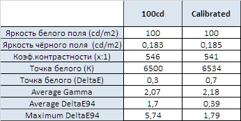

Для получения яркости 100 нит, цветовой температуры белой точки в 6500K и прочих улучшений в Standard Mode выставлялись следующие настройки:
- Brightness – 30;
- Contrast – 75;
- Color Temp. – User (94/99/85);
- VividPixel – 0;
- Trace Free – 60.
Основные изменения произошли за счет снижения значения Brightness и RGB Gain (Color Temp). Из прочих – отключение VividPixel и небольшое снижение Contrast для улучшения гамма-кривых после изменения точки белого.
Посмотрим на изменения:
Ручные правки настроек кроме снижения яркости до 100 нит привели и к снижению коэффициента контрастности до уровня 546:1, что не очень клеится со стоимостью устройства и его выходом почти в конце 2014 года. Не серьезно, но совсем не страшно. Хотя если вы привыкли работать в темноте и на экране часто находятся очень темные оттенки, то такой коэффициент контрастности оптимизма не прибавит.
Точность установки точки белого повысилась до ровно 6500К и 0.3 единицы DeltaE. Отклонения цветопередачи существенно не изменились.
После калибровки ничего удивительного не произошло. Яркость не поменялась, коэффициент контрастности изменился в пределах погрешности измерений. Точность установки White Point слегка уменьшилась, а среднее значение гаммы подошло к уровню в 2.18. Отклонения DeltaE94 составили 0.39 в среднем и 1.70 в максимуме. Результат хороший, особо не придраться.

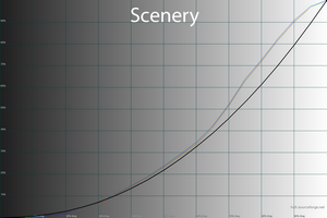

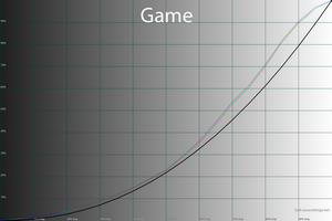

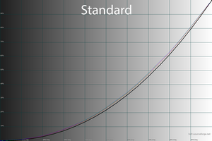

С помощью программы HCFR Colormeter и откалиброванного колориметра X-Rite Display Pro мною были изучены гамма-кривые во всех рассмотренных выше режимах, как изначально предустановленных, так и специально разработанных. Кроме того, по произведенным измерениям можно оценить расхождение серого клина (точек черно-белого градиента) на CIE диаграмме и сделать выводы о преобладании того или иного паразитного оттенка, либо его таковом отсутствии.

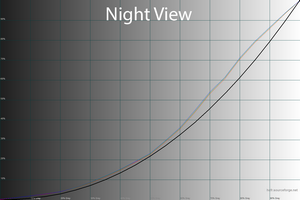

Точность установок гамма-кривых при стандартных настройках средняя. Все оттенки оказываются ярче, чем должны быть. Из-за этого изображение на экране не столь контрастное. Точки серого клина практически полностью вышли за пределы области DeltaE<10, но лежат вплотную друг к другу.

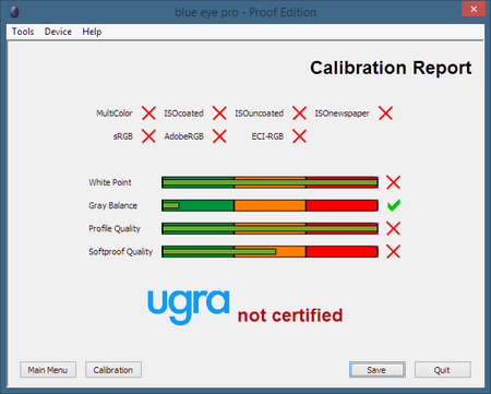

Единственный зачет в тесте UDACT был получен за настройку баланса серого, с чем можно полностью согласиться. Других же проблем достаточно, да и нестандартный цветовой охват PB278QR тоже не помощник. Будем калибровать и профилировать. Но пока разберемся с другими режимами.
Каждый из них настроен по-разному. Они совершенно не радуют точностью настройки и больше ориентированы на любителей неживой картинки с большой резкостью и проблемами со шрифтами.

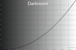

Новые режимы Reading и Darkroom настроены на уровне (по гамма-кривым) Standard и sRGB, но при этом изначальная яркость значительно ниже, чем при настройках по умолчанию. А в Reading Mode точка белого сильно снижена. Это и есть Low Blue Light+. Оба пресета прекрасно подходят для работы ночью без особых требований к цвету.

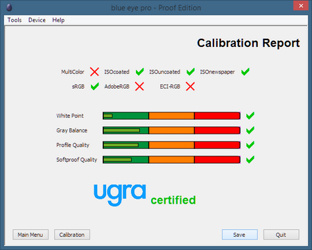

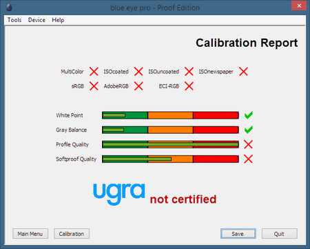

Благодаря этому в очередном тесте UDACT герой обзора смог заработать два зачета. Для всего остального системе требуются данные о реальных возможностях дисплея, а не какой-то стандартный профиль sRGB.
Как и предполагалось, после произведенной процедуры гамма-кривые в основном стали лежать на референсной линии черного цвета, а вот точки серого клина разбежались.
Однако это не помешало монитору PB278QR заполучить сертификат соответствия стандартам UGRA. Да, баланс серого стал хуже, но незначительно. Дисплей проходит по четырем основным цветовым пространствам, что является нормой для моделей с обычной W-LED подсветкой.
