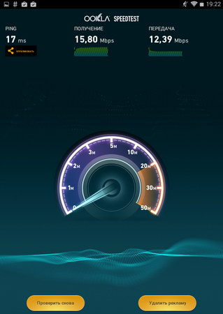

Bluetooth в своих допустимых пределах дальности работает нормально, впрочем, как и Wi-Fi. Наилучшие результаты были достигнуты, если планшет и точка доступа находились в одном помещении.
Скорость скачивания составила 15.8 Мбайт/с; отдачи – 12.39 Мбайт/с. Такая скорость – нормальная для реального режима работы в интернете (ведь проверялась скорость не до точки доступа, а до тестового сервера, местоположение которого программа тестирования OOKLA определила в Смоленске). Уровень сигнала составил четыре «полосочки» из четырех.

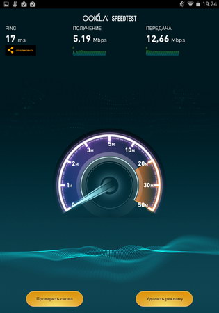

Теперь проверяем скорость работы Wi-Fi из соседнего помещения (дверь между помещениями открыта).
Уровень сигнала уменьшился до трех «полосочек». При этом скорость отдачи не пострадала, а скорость скачивания упала втрое: до 5.19 Мбайт/с.

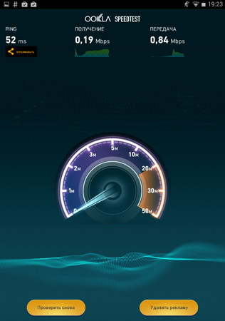

И самый сложный режим. Скорость Wi-Fi проверялась из «приюта мудреца» при закрытой деревянной двери и точке доступа, расположенной через одну комнату:
Уровень сигнала упал до двух «полосочек». Как можно видеть по данным теста скорость скачивания упала почти до нуля (0.19 Мбайт/с), а скорость отдачи еще немного «жива» (0.84 Мбайт/с). Причем оба значения были очень нестабильными по ходу теста.

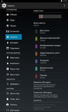

Собственное хранилище и подключение внешних устройств TurboPad MonsterPad
Тестируемый планшет несет на борту 8 Гбайт встроенной флеш-памяти (это не так много, но на первое время хватит), из них доступно пользователю всего 5.3: для хранения данных 3.3, для установки приложений 2. Но из-за большого количества предустановленных приложений реально доступно памяти значительно меньше: всей памяти 4 Гбайта: из них для данных 3.3 и для приложений 0.66.

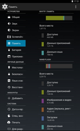

Состояние памяти на «чистой» системе (без установленных дополнительных приложений) показано на следующих двух скриншотах:
Поскольку встроенной флеш-памяти надолго не хватит, то, весьма вероятно, вам придется докупить microSD карту памяти. Приобрести можно карту объемом до 32 Гбайт включительно, карты большего объема планшет не поддерживает (проверено).

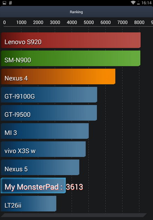

Все тесты проводились до уровня остаточного заряда аккумулятора примерно в 10%, кроме теста AnTuTu, который автоматически завершается при 20%.
Как и ожидалось, результаты автономности оказались невысокими. Тест AnTuTu присвоил аппарату очень низкое, хотя и не последнее, место:

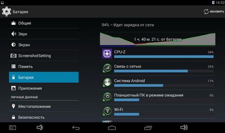

Как расходовался заряд аккумулятора в стресс-тесте и как шла последующая зарядка, можно посмотреть на следующем скриншоте:
График содержит несколько лишних изломов, из-за чего индикация состояния батареи будет не совсем точно отображать реальное состояние заряда.

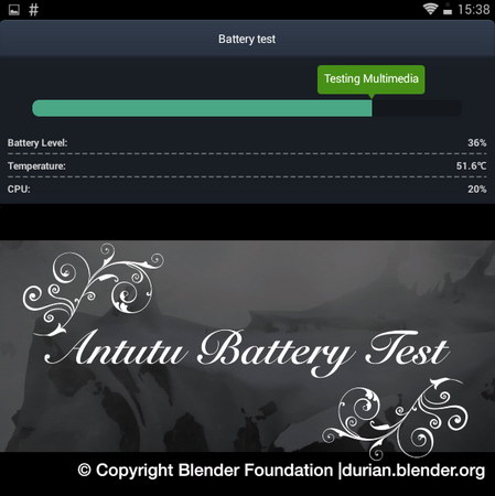

В ходе тестов планшет ощутимо грелся. Так, во время теста AnTuTu температура доходила до 51.6 градусов по Цельсию:

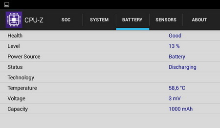

Но во время стресс-теста нагрев был еще серьезнее, до 58.6 градусов (оценивался утилитой CPU-Z):
