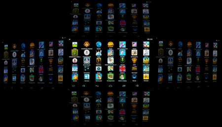

Что ж, займемся этим вопросом и посмотрим на пять классических ракурсов:
Картина получилась типичная для IPS матриц. При повороте вверх-вниз и влево-вправо на 45 градусов падение яркости происходит примерно в два раза. Это приемлемо, ведь даже у лучших матриц яркость тоже падает в 1.5-1.7 раза.

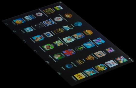

При диагональном наклоне падение яркости, контрастности и появление паразитной засветки становятся более заметными, но они не выходят за «рамки приличий»:

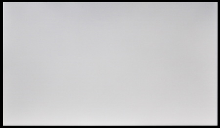

Переходим к тесту на равномерность белого поля.

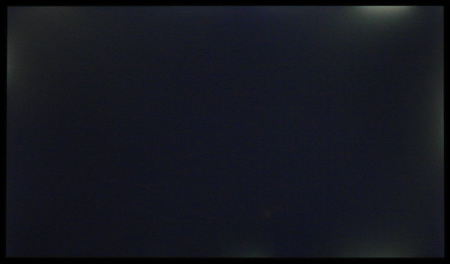

Тест на равномерность белого поля пройден отлично, чего никак нельзя сказать о тесте на равномерность черного поля.
На только что приведенной картинке присутствуют засветы по краям экрана, что характерно для бюджетных матриц. И все бы ничего, если бы не очень заметное светлое пятно у правого верхнего угла. Оно заметно не только при просмотре изображений с темным фоном; но, если приглядеться, то и на просмотре картинок среднего уровня яркости. И только на светлых картинках это пятно «растворяется» без остатка.
Можно предположить, что в других экземплярах планшета конфигурация светлых пятен будет иной, но ждать идеальной картинки, к сожалению, не приходится.

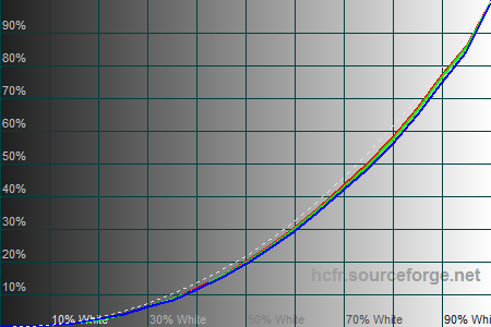

Далее переходим к инструментальным тестам. Для измерений использовался калибратор X-Rite ColorMunki Display. Посмотрим на гамма-кривые:
Гамма-кривые идут лишь чуть-чуть ниже нормативной кривой, и при этом близко друг к другу. Такие кривые одобряем!

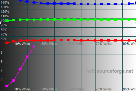

Идем дальше. График по цветовым каналам:
А здесь, в отличие от гамма-кривых, далеко не все в порядке. Кривые разных цветов очень сильно разошлись друг от друга. Некоторым утешением будет плоский вид кривых: цвета хотя бы не будут «расползаться» в зависимости от яркости картинки.

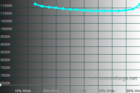

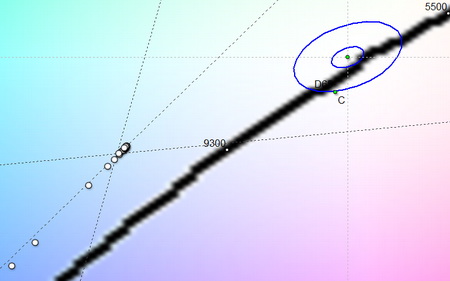

Теперь посмотрим на график цветовой температуры:
Цветовая температура «зашкаливает». Изображение будет скорее «ледяным», чем просто «холодным».

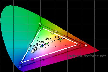

Оценим цветовой охват:
Цветовой охват получился более узким, чем стандартный охват sRGB. Цвета в изображении будут слишком «мягкими».
Теперь приведем картину замера по точкам серого клина:
Все точки серого клина оказались далеко за пределами границы DeltaE<10 (большой синий овал). Правда, они легли довольно кучно. Сие означает, что уровень паразитных оттенков будет высоким, но зато почти не будет меняться в зависимости от яркости.

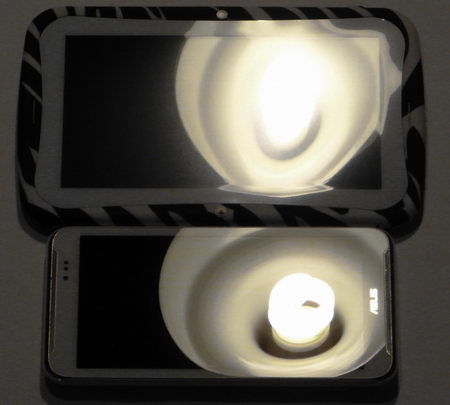

Для проверки отражений внешних источников света в дисплее планшета используем традиционный «абажурный» тест: фотографируем отражение внешнего источника света от экрана гаджета в сравнении с эталонным устройством.
В качестве эталонного использован смартфон ASUS Fonepad Note 6, дисплей которого выполнен по технологии OGS (без воздушного промежутка между экраном и сенсорной поверхностью).
И вот результат:
Сверху на этой фотографии находится тестируемый планшет, а снизу – «эталонный» ASUS. Яркость отражения от тестируемого планшета значительно выше, чем от «эталонного». Делаем вывод: в нашем планшете технология OGS не применена. И это вполне ожидаемо, поскольку в мобильных устройствах с диагональю экрана 7.0 дюймов и более эта технология применяется крайне редко.

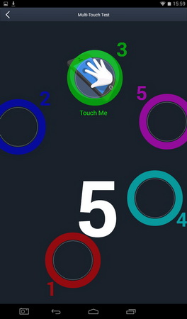

Теперь проверяем, как обычно, на что способен тачскрин. Сенсор уверенно распознает одновременно пять касаний. Пожалуй, для семидюймового экрана, да еще с детским назначением, этого будет достаточно.
Что касается отзывчивости тачскрина, то она не идеальна (мелкие подтормаживания случаются), но каких-то ощутимых неудобств это не создает, и можно считать отзывчивость достаточной для всех целей.
