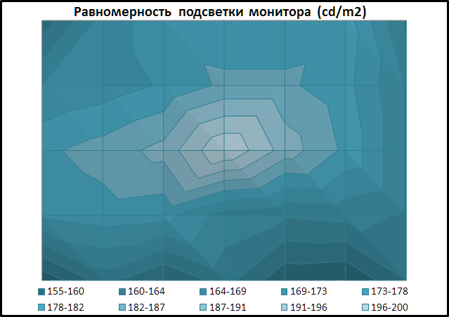

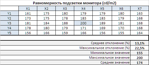

Равномерность подсветки монитора и цветовой температуры по полю экрана проверялась в 35 точках при установленной яркости дисплея в 200 нит. За основу всех подсчетов (отклонений) берутся данные из центральной точки.
Среднее отклонение от центральной точки составило 13.1%, а максимальное – 22.5%. Результат откровенно плохой. Других слов у меня нет.
По представленной диаграмме поверхности можно наглядно увидеть, как сосредоточен уровень яркости по полю матрицы. Яркость в 200 нит была выявлена лишь в центре панели. Чем дальше от него, тем значения ниже. Наиболее заметное снижение можно наблюдать по всей нижней части панели и в двух верхних углах. Результат далек от ожидаемого.

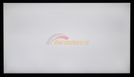

Фотография монитора с белым фоном прекрасно демонстрирует, как выглядит все это вживую. Хорошо заметны как темные области, так и скачки цветовой температуры.

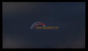

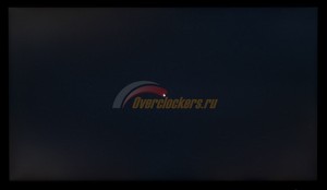

Теперь рассмотрим черный фон, оценив его равномерность по двум фотографиям с разной экспозицией, чтобы вы могли наглядно увидеть все проблемные зоны попавшего к нам в руки экземпляра. Можно отметить три наиболее заметные засветки с красно-желтым паразитным оттенком, расположенные в трех углах AHVA панели.
На самом же деле первая фотография – это очень хорошая цветовая и световая чувствительность матрицы фотоаппарата и не более того. По собственным ощущениям все в пределах допустимой нормы, да и не хуже большинства виданных мною WQHD дисплеев.
Какого-то сильного дискомфорта подобный результат в ходе реальной работы создать не должен, особенно если осознавать, что реальность ближе ко второй фотографии. К тому же стоит помнить, что работать при полном отсутствии внешнего освещения – портить себе глаза. А при работе днем увидеть что-то подобное не представляется возможным. Таковы особенности нашего зрения. Куда вероятнее вы столкнетесь с Glow эффектом, от которого PB279Q, в отличие от более крупных соперников на IGZO, не избавлен. Но это уже другая история, никак не относящаяся к равномерности подсветки.
Могу дать лишь один совет – снижайте яркость до комфортного минимума. Тогда и засветки будут казаться меньше, и Glow будет раздражать значительно реже.

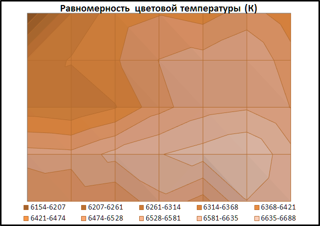

Теперь перейдем к рассмотрению равномерности цветовой температуры на всей площади экрана.
При тестировании использовались ручные настройки ЦТ для получения 6500K, яркость белого поля в центральной точке сохранялась на уровне 200 нит. Результат в 1.2% отклонения в среднем и 5.5% в максимуме – показатель чуть выше среднего.
Полученный диапазон цветовой температуры составил 6154-6688 Кельвин, что на ~70К меньше стандартной разницы между граничными значениями в 600K, выявленными у большинства протестированных мониторов. Построенная диаграмма совсем не напоминает таковую по равномерности подсветки – фигура здесь иная.
Проблемная область у протестированного экземпляра ASUS одна – верхний левый угол, где были получены значения от 6154 до 6391 Кельвин. Если бы не она, то общий результат бы был значительно выше. А так, прибавляя к этому низкий результат равномерности подсветки по уровню яркости, впечатления остались не очень.
