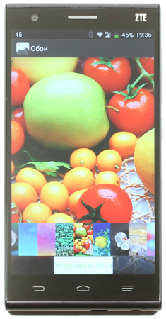

ZTE Star 1 оснащен пятидюймовым экраном с матрицей типа IPS и разрешением 1920 x 1080 точек. Плотность пикселей составляет 441 ppi, соотношение сторон экрана – 16:9. Параметры дисплея вполне отвечают современным требованиям.
Картинка на экране насыщенная и четкая, цвета выглядят сочными. Черный цвет визуально воспринимается как достаточно глубокий. Плотность пикселей получилась высокой, даже при внимательном рассмотрении разглядеть отдельные точки очень сложно. Визуально никаких серьезных претензий к дисплею нет. Посмотрим, что покажут тесты.

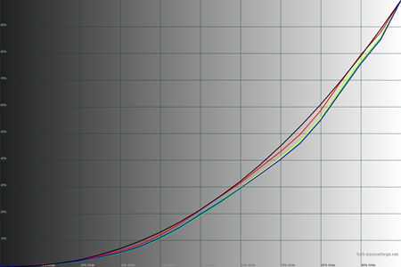

Гамма-кривые настроены хорошо. Отклонения от «референса» небольшие, у изображения не будет заметных отклонений в насыщенности.

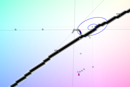

Цветовой охват очень хороший, и почти полностью соответствует стандарту sRGB. Это делает изображение точным в цветопередаче.

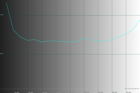

Цветовая температура ведет себя относительно стабильно, в среднем диапазоне она приближена к 7000К. Изображение будет холодить, но совсем не сильно.

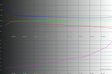

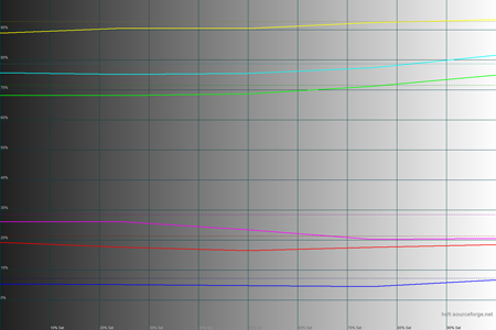

Настройку цветов можно назвать нормальной. Все каналы ведут себя стабильно и расположены не очень далеко друг от друга и референсной линии.

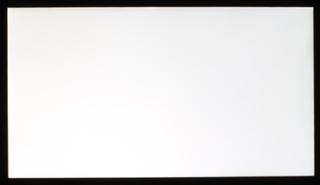

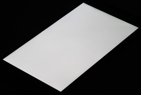

Равномерность подсветки на белом фоне у экрана хорошая, темные области не заметны. Под углом изображение становится чуть тусклее.

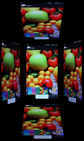

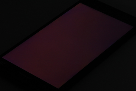

На черном фоне дела с равномерностью подсветки обстоят неплохо. Есть пересвеченные области по краям, но они выражены не сильно. Под углами изображение заметно светлеет и уходит в основном в серые, синие и фиолетовые оттенки.
Цветное изображение не искажается, а цвета не инвертируются при просмотре под разными углами. Но общее падение контрастности изображения под углами заметно. Прослеживаются желтые и те же оттенки, что на черном цвете. Особенно хорошо это видно при взгляде под диагональными углами.
Углы обзора экрана ZTE Star 1 на видео:
Glow-эффект экрана ZTE Star 1 на видео:

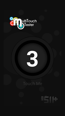

Экран оснащен прочным защитным стеклом Gorilla Glass 3 и лишен воздушной прослойки. Сенсор поддерживает всего до трех одновременных нажатий (по крайней мере, такой результат удалось получить в двух тестовых программах, при этом настроек, ограничивающих касания, не предусмотрено). Работает сенсор точно и без сбоев. Есть хорошее олеофобное покрытие. Загрязнения с экрана удаляются быстро, а палец скользит свободно.

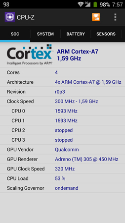

В качестве процессора в ZTE Star 1 используется Qualcomm Snapdragon 400 (MSM8928) c четырьмя ядрами частотой 1.6 ГГц. В качестве графической подсистемы он использует Adreno 305. Это уже устаревшая и не самая быстрая SoC. Тем не менее, она должна обеспечить плавную работу в большинстве приложений. Но тяжелой ношей для этого процессора может стать Full HD разрешение дисплея. Посмотрим…

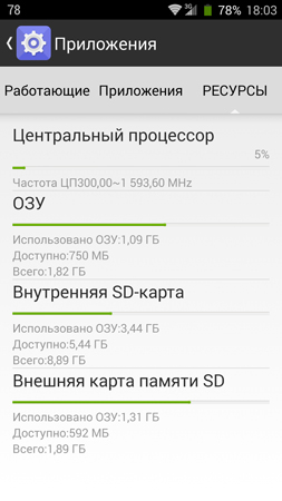

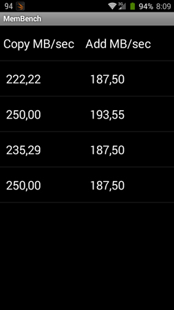

Объем оперативной памяти составляет 2 Гбайта. При этом в простое свободной памяти остается около 750 Мбайт. ОЗУ работает с приемлемой скоростью, что подтверждается тестом MemBench.

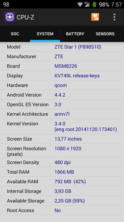

Перед тем, как посмотреть на результаты тестирования производительности приведем показания CPU-Z.
Напомним, что данные о системе из различных источников могут отличаться.
