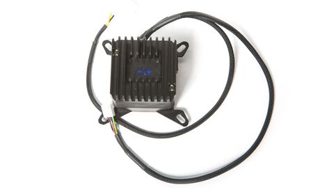

Одной из отличительных особенностей водоблока является подсветка, которая может прийтись по вкусу любителям подобных фишек.

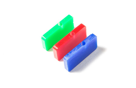

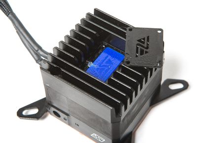

В Swiftech предусмотрели три цветовых варианта: красный, синий и зеленый. В комплекте идут специальные матовые пластинки из пластика, в торце каждой присутствует углубление под светодиод.

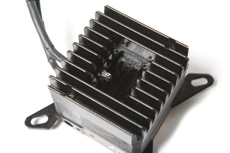

Для замены пластинки нужно снять защитную рамку с логотипом, благо крепится она на четыре винта. Представьте мое удивление, когда на внутренней части обнаружилась жидкость масляной консистенции, напоминающая силиконовую смазку. Скорее всего, она попала туда в процессе подготовки статьи о чистке радиаторов, хотя это маловероятно. Впоследствии жидкость была удалена.
Стоит отметить, что нет никакой возможности самой жидкости добраться туда изнутри, разве что залить ее сверху.
Верхний слой «бутерброда» — это радиатор, который крепится к помпе на два винта.

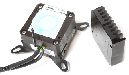

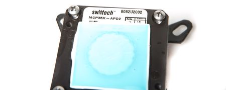

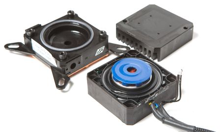

После его снятия можно добраться до самой помпы, на которой расположена силиконовая наклейка, а под ней часть наклейки и мотор. Здесь также по контуру присутствуют следы силиконовой смазки.
Помпа крепится к водоблоку на четыре винта, между ними есть резиновая прокладка, которая делает конструкцию герметичной.

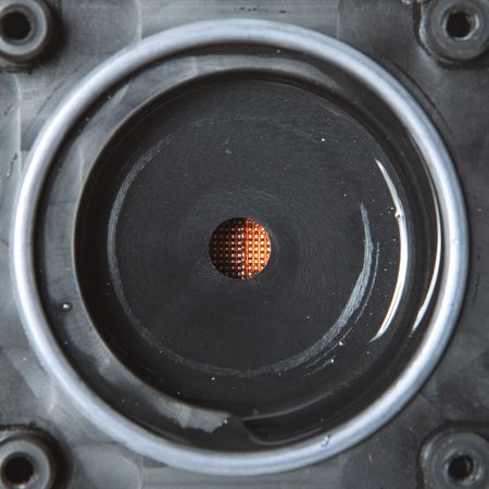

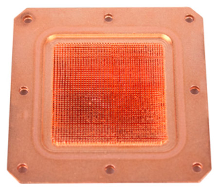

Заметно, что внутри применена игольчатая структура. Сама медная пластина в точности такая же, как у Apogee HD.
Медная пластина крепится на восемь винтов.
Приведу несколько фотографий помпы MCP35X, используемой в Apogee Drive II. Сама по себе она абсолютно идентична DDC MCP35X, разница только в том, что вместо топа с резьбой G1/4 к ней крепится измененный водоблок Apogee Drive II.
MCP35X работает на скорости 1300-4500 об/мин, поддерживает ШИМ-управление, при этом питание она берет от Molex и потребляет 18 Вт.
С обратной стороны мотор накрывает силиконовая прокладка.

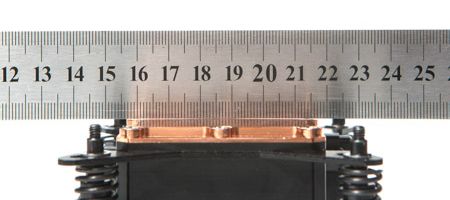

Поскольку герой обзора уже повидал процессорные крышки и транспортировался в Сибирь с незащищенным основанием, то качество его поверхности стало заметно хуже. Тем не менее, все мелкие косяки не мешают получить хорошее и четкое отражение темного повелителя.

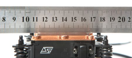

При проведении теста с линейкой обнаружилось, что основание неровное и присутствует небольшой горб. Замеры проводились как вдоль, так и поперек:
Ранее мы уже неоднократно убеждались, что горбатое основание является причиной низкой эффективности систем охлаждения. Что ж, посмотрим, какие результаты будут получены при тестировании в этот раз.

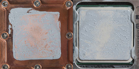

Тест отпечатка, проведенный с i7-3930K, показывает, что горб на основании не обеспечивает полного контакта с теплораспределительной крышкой процессора.
В случае с модулем Swiftech выровнять основание будет просто, благо размеры самой конструкции небольшие, и она не присоединена постоянно к радиатору, в отличие от неразборных СЖО. Так что Apogee Drive II будет удобно держать при выравнивании и полировке.
Нужно только взять стекло или зеркало, положить на него мелкую или среднезернистую наждачную бумагу, и выровнять основание круговыми движениями. Ну а после стоит дополнительно отполировать основание. Подробности процесса, что и как нужно сделать, описаны в статье «Битва за миллиметры: стачиваем и полируем теплообменную крышку Intel Core i7-4790K Devil's Canyon».
