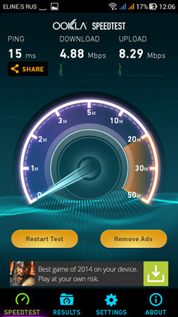

Rayolastar способен работать в сетях Wi-Fi по протоколам b/g/n.
Скорость работы низкая.

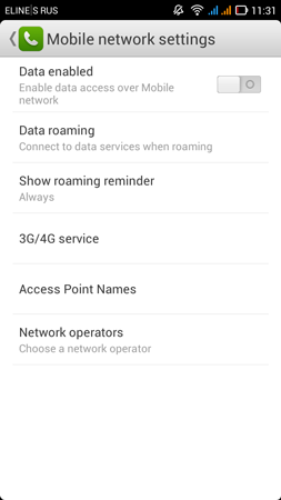

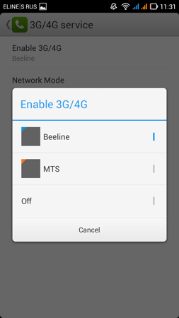

Настройки сим-карт немного «урезанные». Здесь нельзя выставить мелодию звонка для каждой «симки» отдельно, а к интернету может подключаться только одна из них.

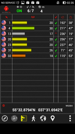

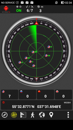

GPS работает плохо, спутников видно мало, а если взять в руки смартфон покрепче, то больше половины из них пропадает. В общем, сигнал ловится плохо, для навигации такой аппарат не годится.

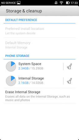

Производитель заявляет, что в смартфоне «34 + 4» Гбайт флеш-памяти, что бы это ни значило. Выглядит все так:
Встроенная утилита утверждает, что перед нами два раздела. Емкость одного из них – 15.3 Гбайт, второго – 14 Гбайт. Конечно, все это полный бред, и в реальности дело обстоит следующим образом.
Фактически перед нами флеш-накопитель на ~4 Гбайта.
Приложениям передаются следующие цифры.

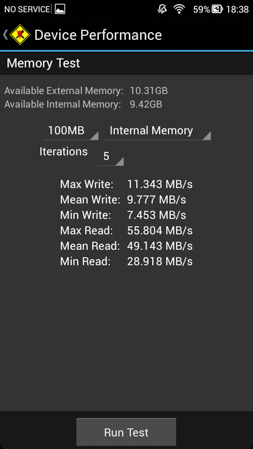

Скорость работы такой памяти очень скромная.
Поддерживается подключение к ПК посредством самых популярных протоколов – USB (не всегда работает), MTP, PTP. Скорость передачи данных на смартфон скромная – 4-7 Мбайт/с, скорость передачи данных с устройства – 12-17Мбайт/с.

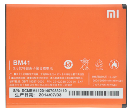

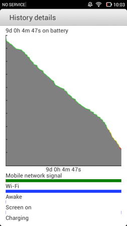

Rayolstar комплектуется батареей от Xiaomi Red Rice. Ее типичная емкость – 2 000 мАч.
Протестировать гаджет в AnTuTu Tester не удалось, поскольку бенчмарк не запускался.
| Веб-серфинг |
| Музыкальный плеер с выключенным экраном |
| Просмотр видео 720р |
| Режим максимальной нагрузки |
В целом результаты неплохие. Вы смело можете рассчитывать на целый день активного использования (если хватит нервов).
В режиме «кирпича» смартфон вполне может прожить более десяти дней.

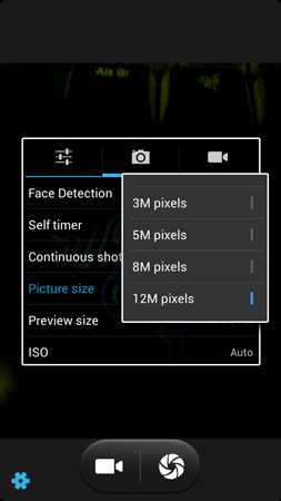

Интерфейс, возможности и настройки

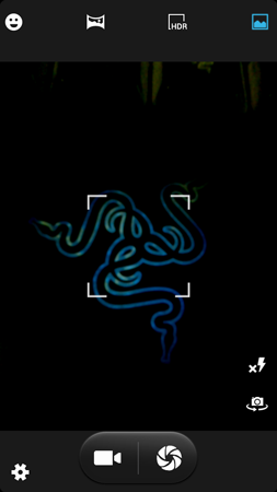

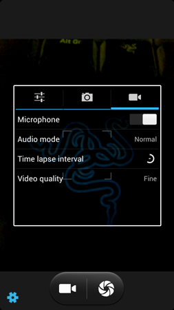

Интерфейс камеры Rayolstar достался от стандартной системы Android без изменений.
Скорость работы низкая, а вот стабильность неплохая: вылетов за все время тестирования не замечено.
