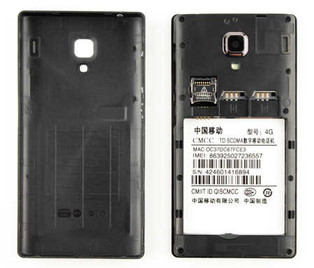

Поскольку «пациент» у нас особенный, то и подход к тестированию будет немного другим. От владельца был получен зеленый свет на разборку, дабы достоверно узнать о «начинке». Но для начала посмотрим, что скрывается под задней крышкой.
А под крышкой практически Red Rice, отличий, если не считать наклейку, минимум! Разумеется, поддерживаются две SIM-карты, в наличии и слот MicroSD.

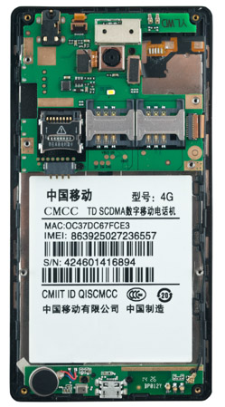

С разборкой не связано каких-то особенных трудностей, но процесс трудоемкий – в конструкции много шлейфов, один из которых расположен под печатной платой. Теперь можно рассмотреть комплектующие поближе.

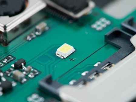

Вот «стыдливый» маленький светодиод вспышки.

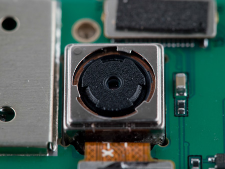

Довольно крупный модуль тыльной камеры.

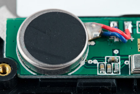

Так выглядит вибромотор, если кто не видел.

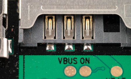

Качество пайки среднее.

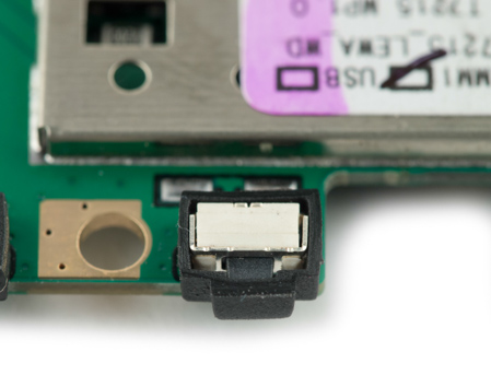

Глухой щелчок вкупе с мягким нажатием обеспечивает резиновая прокладка между клавишей и ее корпусом.

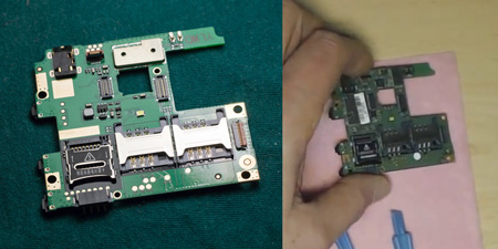

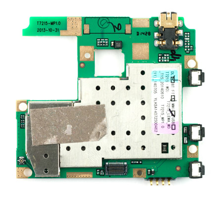

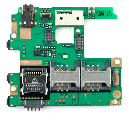

Так плата выглядит без «навесного оборудования». К сожалению, мне никогда не приходилось разбирать Red Rice, поэтому сравнить эту плату с оригинальной лично нет никакой возможности. Тем не менее, на просторах интернета нашлось видео с процессом разборки Xiaomi, из которого я поспешил вырезать стоп-кадр:
Видно, что форма текстолита похожая, но количество распаянных элементов на ней разное.

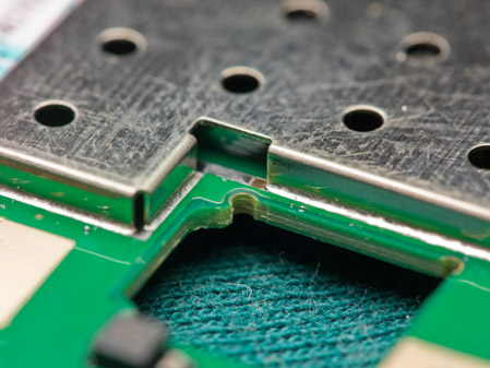

И вот неудача: с обратной стороны вся электрика закрыта металлическим щитком.
Он обильно припаян к печатной плате. Конечно, можно попробовать снять этот кожух, но все они с определенной долей вероятности могут привести к полной неработоспособности чужого гаджета (да еще и такого раритетного! :) ), так что рисковать я не стал. И нет, через перфорацию разглядеть маркировку комплектующих не удалось.
Именно по этим причинам и не удалось достоверно установить «начинку» этого загадочного смартфона.

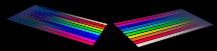

В Rayolstar установлен 4,7 дюймовый экран с разрешением 960х540 пикселей, если судить по разрешению скриншотов. Используется IPS матрица без олеофобного покрытия, а вот технология OGS в наличии.

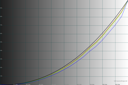

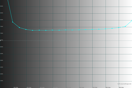

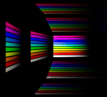

Подробно на дисплее останавливаться не будем, но результаты измерений все же приведем для сравнения с Xiaomi.

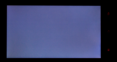

Равномерность подсветки сносная. Не хочу троллить, но сравните с таковой у Sony Xperia Z3 Compact.

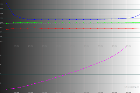

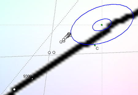

Также предлагаю ознакомиться с данными, полученными от колориметра X-Rite Color Munky Display.
В целом, перед нами хорошо настроенная матрица среднего уровня, ничего особенного про нее сказать не могу.
