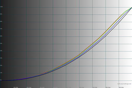

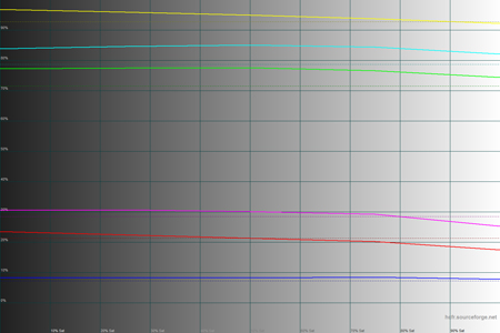

Гамма-кривые настроены хорошо, смещения от «референса» незначительны. У картинки не будет заметных отклонений в насыщенности.

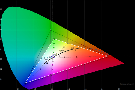

Цветовой охват не соответствует стандарту sRGB, что делает изображение не очень точным в цветопередаче по зеленому оттенку.

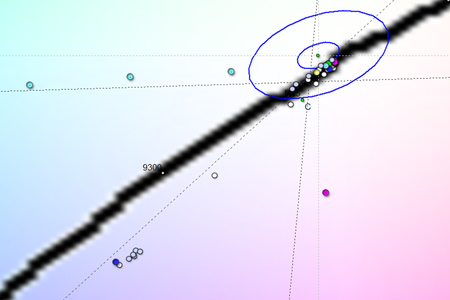

Часть точек серого клина расположена с отклонениями и далековато от DeltaE<10. Но основная масса точек сконцентрировалась там, где нужно. Паразитные оттенки не будут сильно выражены.

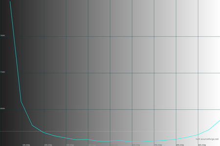

Цветовая температура в целом ведет себя стабильно. Изображение не будет слишком теплым или холодным, поскольку температура по своим значениям близка к референсной 6500К.
Настройку цветов можно назвать очень хорошей. Каналы расположены близко и в основном диапазоне измерений ведут себя стабильно.

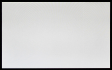

Равномерность подсветки на белом фоне у экрана хорошая, темные области не выражены. Под углом изображение становится чуть светлее.

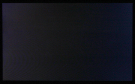

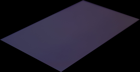

На черном фоне дела с равномерностью подсветки обстоят хорошо, пересвеченных областей не видно. Под углами изображение заметно светлеет и уходит в основном в серые и фиолетовые оттенки.

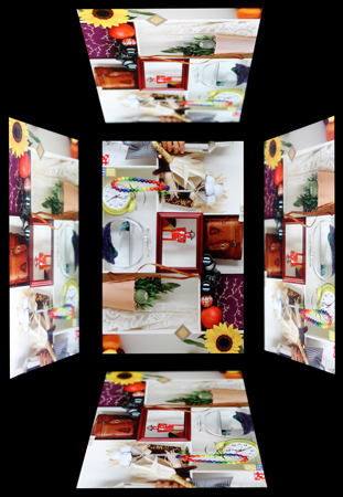

Цветное изображение не искажается, а цвета не инвертируются при просмотре под разными углами. При этом прослеживается небольшое падение контрастности.

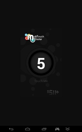

Сенсор поддерживает до пяти одновременных нажатий и работает точно, без сбоев. Олеофобного покрытия нет, и стирать отпечатки и другие загрязнения будет труднее.
