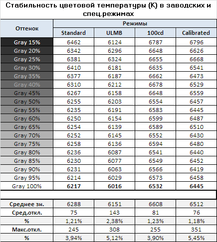

Продолжим изучение монитора Asus PG278Q, оценив стабильность цветовой температуры в стандартных и специальных режимах изображения.
Результаты данной таблицы представляют собой отклонения точек серого клина по оси X. Вертикальную ось они не затрагивают, а поэтому оценить наличие паразитных оттенков можно лишь по CIE диаграмме из подраздела «Гамма-кривые, баланс серого и результаты UDACT».
Уровень стабильности цветовой температуры находится на довольно высоком уровне, а в некоторых случаях результаты близки к тем, которые часто получаются лишь после ручной настройки и калибровки монитора, о чем свидетельствуют результаты 100cd и Calibrated. Хуже всех дисплей выступил при активации ULMB технологии – стабильность ЦТ стала выше средней, то есть ухудшилась.

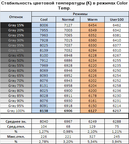

Теперь рассмотрим результаты специальных режимов Color Temp. Напомню, что по умолчанию производитель установил пресет «User Color» со значениями RGB 100/100/100. Поэтому стоит учитывать, что значения его столбца полностью совпадают с результатами режима Standard из первой таблицы данного подраздела тестирования. Остается лишь поговорить про три оставшихся режима ЦТ.
Тут можно отметить следующее:
- На фоне стандартных установок названия трех оставшихся режимов не сильно соответствуют полученным цифрам;
- Режимы User Color при настройках по умолчанию и Warm отличаются в пределах погрешности измерений – визуальная разница отсутствует, но стабильность ЦТ в последнем вдвое ниже.
В итоге совет таков – стоит забыть о дополнительных заводских режимах ЦТ и предпочесть User с RGB Gain 100/100/100, которые в дальнейшем можно будет изменить, если у вас глаз-алмаз или есть соответствующее оборудование.

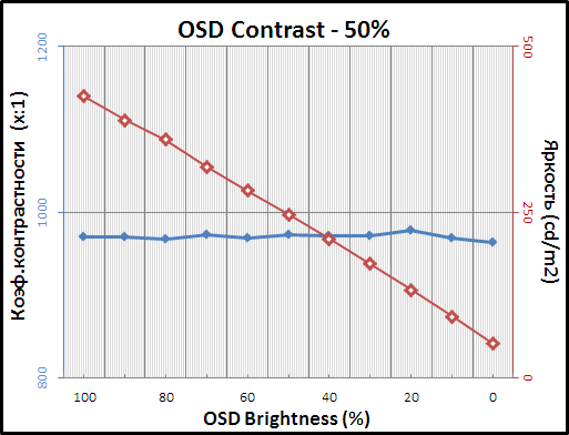

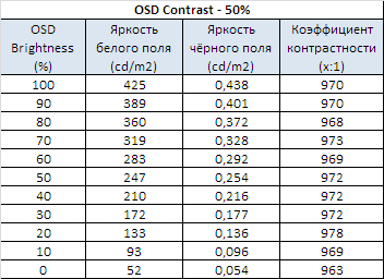

Для изучения стабильности контрастности и диапазона изменения яркости был выставлен режим Standard. Значение Brightness менялось с 100 до 0% с шагом в 10 единиц. Для представленной ниже таблицы измеренные значения были получены через программу HCFR, которая дает возможность более точно оценить уровень черного (три знака после запятой) и соответственно определить достоверный коэффициент контрастности.
Полученный рабочий диапазон яркости при стандартных настройках составил 52-425 нит при коэффициенте контрастности в ~970:1. Снижение яркости линейно, а изменение КК находится в пределах погрешности измерений.
Значение верхней границы яркости точки белого в 425 нит позволит работать с монитором в большинстве ситуаций, когда на рабочем месте очень светло или на экран падают отраженные/прямые лучи солнца. А нижнее в 52 нит позволит заметно снизить нагрузку на глаза при работе в слабо освещенном помещении, либо вовсе ночью. Очень хороший результат.
Хотите меньших значений? Снижайте Contrast – никто вам этого сделать не помешает.
Теперь, что касается ULMB. При его активации уровень Brightness выставляется в 100%, а пользователю остается регулировать ширину импульса. Доступны значения от 10 до 100 с шагом 10 единиц. Полученный диапазон 16-158 нит при знакомом коэффициенте контрастности ~970:1.
Большей яркости в таких условиях добиться не выйдет. Меньше – нет проблем. Уровень Brightness можно уменьшить до необходимой величины, но сразу скажу, что при его значении в 50% и ULMB Pulse Width 10% яркость оказывается на уровне 6 нит – очень темно и плохо видно. Говорить же о безопасности для глаз не приходится, поскольку при ULMB подсветка начинает мерцать, пусть и невидимо для глаз.

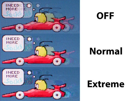

Для увеличения скорости в модели применена технология разгона OverDrive. Присутствует выбор из трех значений – Off (выключена), Normal и Extreme. По умолчанию производитель выставил Normal. Посмотрим на полученные результаты при 144 Гц:
Если взглянуть на картинку, может показаться, что скорость монитора находится на уровне хороших IPS с разгоном панели. На самом деле все несколько иначе – по фотографиям очень тяжело продемонстрировать реальные возможности дисплея. Да и к тому же, при одной и той же скорости панели более чем вдвое высокая частота вертикальной развертки дает о себе знать – плавность картинки в разы выше, чем на любом другом мониторе с частотой в 60-75 Гц. Так что сравнения с прочими дисплеями со стандартной частотой развертки будут в корне неверны.
Теперь рассмотрим влияние параметра Trace Free:
Тут все очевидно – при отключении шлейф становится хорошо различим, но пропадают артефакты. При Extreme артефакты заметно усиливаются и хорошо различимы при обычной работе в среде операционной системы.

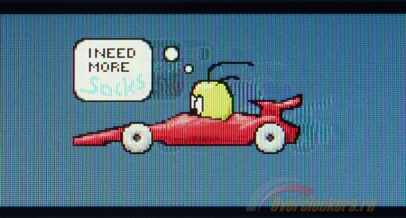

Включение ULMB приводит к блокировке разгона матрицы в положении Normal. Артефакты остаются, но плавность картинки значительно повышается. Ощущения как при работе за качественным CRT монитором (исключительно в аспекте скорости). Если вы покупаете подобный монитор, то активировать ULMB необходимо каждому – это стоит того. Единственный вопрос – «Что с нагрузкой на глаза?». Лично я спокойно проработал почти неделю при активной технологии и проблем не испытал. Что будет с вами? Все очень индивидуально.

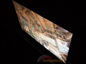

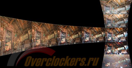

Монитор Asus PG278Q является первым из протестированных мониторов на новой и пока единственной 27-дюймовой игровой TN+Film матрице стандарта WQHD AUO. Посмотрим на ее углы обзора:
По представленному выше изображению прекрасно видно, что изменение картинки происходит даже под небольшим углом. Она теряет контрастность и общую цветовую насыщенность. Проявляется цветовой сдвиг, прекрасно различимый при работе с табличными документами, в особенности в MS Excel. Если говорить конкретнее, то при небольшом отклонении от нормали или неправильной посадке перед монитором светлые разделительные полосы перестают различаться и сливаются с белым полем. При заходе на наш портал строчки с еле заметным серым оттенком наливаются красками, при взгляде с одного угла монитор приобретает один цветовой оттенок (к примеру, сине-розоватый), при взгляде с другого – желтоватый.

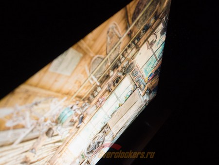

С увеличением горизонтального угла обзора картинка продолжает претерпевать изменения, снижается визуальный контраст, падает яркость. После 35-40 градусов заметен сильный желтый оттенок, который продолжает нарастать с увеличением угла, вместе с сильным снижением контрастности.
При взгляде сверху контрастность теряется значительно быстрее, цветовой сдвиг и сдвиг гаммы никуда не исчезает. Взгляд снизу приводит к скоростному переходу картинки в негатив, что хорошо демонстрирует картинка выше. Назвать это хорошим результатом даже для TN+Film язык не поворачивается. Тем более что на даче у меня есть старый TN+Film с диагональю 23 дюйма, и у него проблем явно меньше.
Таким образом, покупая монитор за ~40 000 рублей на TN+Film матрице с высоким разрешением не стоит надеяться на чудо – углы обзора ничем не лучше, чем у моделей Full HD за 10 тысяч рублей, если не хуже.

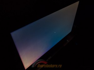

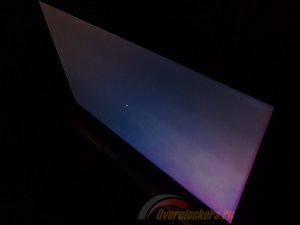

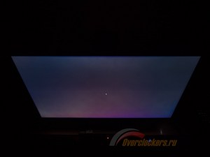

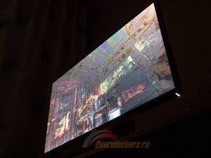

При диагональных углах обзора наблюдается более заметное снижение контрастности, изображение покрывает этакое белое облако, субъективно усиливается яркость, но дальний угол, наоборот, темнеет.

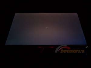

Быстрее всего рассмотреть данную особенность можно, взглянув на угол экрана, находясь где-то в стороне от монитора в темное время суток. Дополнительные паразитные оттенки не проявляются.
При просмотре снизу этот эффект выражен иначе – переход изображения в негатив и заметное снижение яркости. Как итог, TN+Film продолжает уступать другим типам матриц.
У исследуемого монитора при тестировании на цветных фонах (фотографиях, картинках) Glow проявлял себя слабо. Это было больше похоже на повальное падение контрастности вместе с повышением яркости на определенных участках. Неприятное явление. Кто-то говорит, что на TN+Film Glow-эффекта нет – хорошо, пусть так.
Но это не мешает ему показывать сине-фиолетово-черный фон (часто с преобладанием и других оттенков в некоторых частях экрана) под углом и самое сильное изменение картинки под любыми другими углами обзора в целом (сильный Color Shift).
