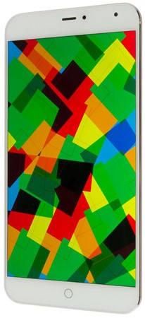

Если использованием матрицы типа IPS сегодня никого не удивишь, то Meizu продолжает удивлять необычными пропорциями дисплея 15:9. Как следствие, Full HD разрешение стало равняться 1920 х 1152 пикселям. В итоге получаем плотность пикселей 418 ppi – разглядеть «квадратики» не получится при всем желании.
Производитель использовал в гаджете матрицу компании Sharp. Естественно, в наличии технология OGS (отсутствие воздуха между экраном и стеклом), а также качественное олеофобное покрытие, сравнимое с таковым на Samsung Galaxy Alpha.
Защитить все это творчество призвано закаленное стекло Corning Gorilla Glass 3 и специальный слой демпфирующего вещества для снижения энергии удара, например, при падении.

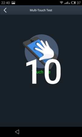

Мульти-тач отрабатывает до десяти одновременных нажатий.
Белый цвет выглядит действительно белым, причем ситуация сохраняется и в том случае, если смотреть под углом.

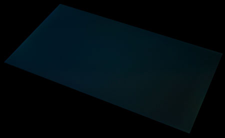

А вот черный бессовестно напоминает, что экран здесь IPS, и предстает перед нами скорее синим, нежели черным, оттенок практически не меняется под любыми углами. Равномерность подсветки неплохая, хотя небольшие засветки под большими углами на черном фоне все-таки присутствуют.

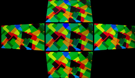

Углы обзора традиционно широкие, цвета практически не меняются.

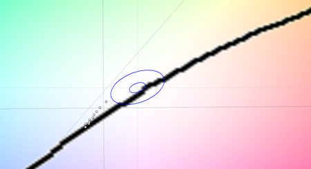

С помощью колориметра мы провели замеры яркости белого и черного полей, контраста, а также проверили цветовые настройки дисплея. Результаты представлены ниже.
Результаты замеров повергают в шок, хотя показатели контрастности и не дотягивают до заявленных 1000:1. Шокируют цифры яркости черного при подсветке 0 и 25 процентов. Дело в том, что подобный результат характерен для экранов AMOLED, но матрица IPS с такими показателями встречается нам впервые. Тестирование было проведено три раза, и каждый раз результаты повторялись.

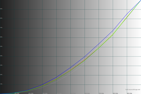

Линии всех цветов идут выше референсной линии, а синий вообще возвышается и над всеми остальными. Результат не слишком хороший и довольно неожиданный.

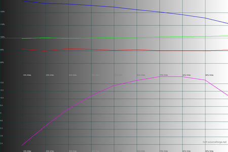

Картина повторяется – цветовые каналы идут далеко и от «референса», и друг от друга. Снова не слишком радужная картина.

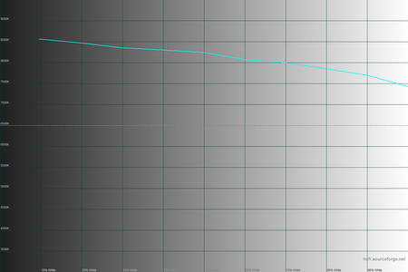

Цветовая температура явно завышена, цвета выглядят холоднее, чем должны быть на самом деле.
Площадь цветового охвата сильно превышает эталон в сторону красного и зеленого, а вот отклонения синего минимальны. Точность отображения цветов в конечном итоге будет далека от идеала.
Точки серого клина лежат вне пределов дельты, хотя и не слишком далеко.

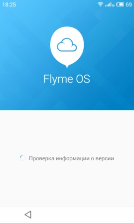

Смартфон Meizu работает под управлением операционной системы Android 4.4.2. Но вряд ли вы сможете найти в интерфейсе что-нибудь похожее на изначальный вид системы, ведь производитель устанавливает в свои модели собственную оболочку Flyme OS. В данном случае «из коробки» предустановлена версия 4.
В процессе тестирования аппарат получал обновления.
А в представительстве компании пообещали поддержку гаджета и обновления, как минимум, несколько лет, сославшись на пример позапрошлого Meizu MX2, который обновляется до сих пор.

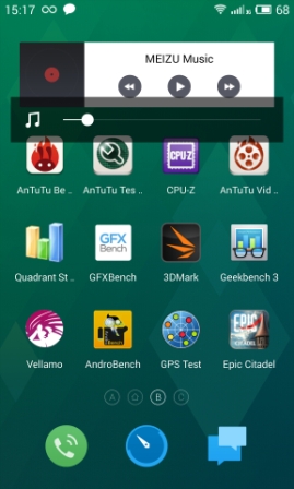

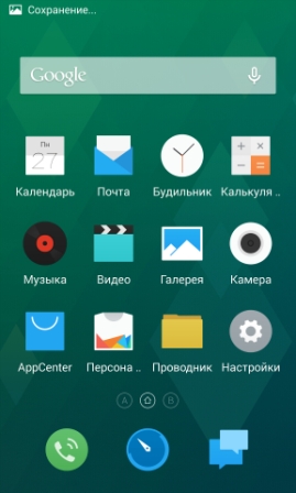

Интерфейс переработан буквально до мелочей. Самое глобальное, что бросается в глаза – это отсутствие общего меню приложений. Все они размещены на рабочих столах и сортируются лишь по папкам. Единого мнения, хорошо ли такое решение или плохо, не существует, каждый вариант находит поклонников.

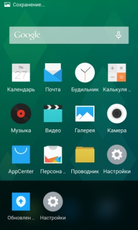

Как и в прошлой версии, есть много отсылок к интерфейсу iOS. Вносит свою лепту и отсутствие общего меню приложений, и диспетчер запущенных приложений в виде шторки снизу.
Здесь можно переключиться на нужную программу, закрыть ее свайпом вверх или завершить весь список приложений свайпом вниз. Доступа в настройки и регулировки яркости больше нет.

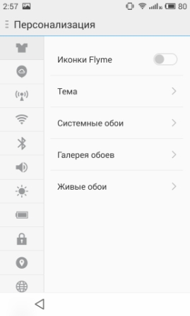

Иконки системных программ (а также некоторых сторонних приложений) перерисованы в общем стиле оболочки. В настройках есть пункт, отвечающий за автоматическое придание ярлыкам сторонних приложений общего стиля Flyme.
В общем, рабочие столы и значки создают некий воздушный эффект легкости и минимализма. И по сравнению с прошлым поколением оболочки теперь рабочие столы перелистываются только в горизонтальной плоскости.
