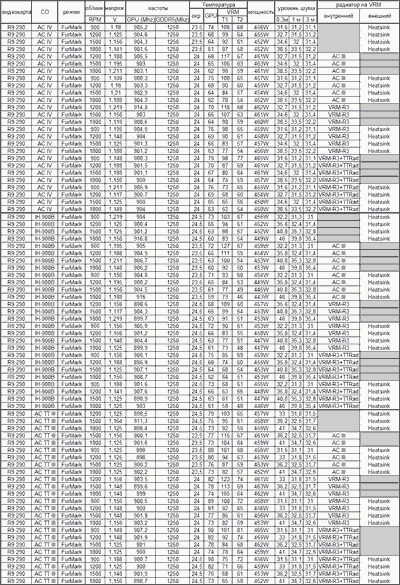

Подведем итоги тестирования. С учетом погрешности измерений и разнящейся температуры окружающей среды (+/- 0.5-1 градусов) наглядно видно, что использование внешней пластины вкупе с радиаторами, установленными на транзисторы цепи питания, благотворно сказывается на конечной температуре графического процессора. А после улучшения теплоотвода с силовой части можно выиграть еще пару градусов для GPU. При этом разрыв по температурам на цепи питания прямо зависит от конструкции используемого кулера, его площади, количества тепловых трубок и пластин радиатора, а также установленных на нем вентиляторов и их режима работы. Так, очень хорошо прослеживается разница температур между Extreme IV и IH-900 В.
Конструкция серии «Extreme» полностью накрывает собой печатную плату видеокарты, что можно рассматривать и как преимущество, и как недостаток. Во время работы на малых оборотах (700-900 об/мин) проходящий через межреберное пространство радиатора воздушный поток заметно теряет свое и так небольшое давление. Как следствие, при нагрузке тепло не рассеивается должным образом в пространстве, создавая своеобразный «затор» нагретого воздуха между платой и радиатором. А прогретые компоненты печатной платы «обмениваются» выделяемым теплом между собой, увеличивая и так немалые конечные температуры.
У модели Ice Hammer есть свои плюсы и минусы. Кулер IH-900B не закрывает собой печатную плату полностью, как «четверка», и у него лишь один вентилятор, воздушный поток которого проходит вскользь по зоне цепи питания. При малых оборотах он также не способен полноценно отвести тепловыделение с силовой зоны.
Мною уже не раз говорилось, что первопричиной ухудшения охлаждения зоны силовой цепи служит препятствие на пути воздушного потока, проходящего через ребра радиатора в случае Extreme IV. Продукт Ice Hammer лишен такого недостатка, в отличие от решений Arctic. И если бы над модулями напряжения у Extreme IV (и ранее выпущенных аналогичных моделей) увеличили межреберное расстояние или убрали пару алюминиевых пластин, то благодаря вентилятору, размещенному над зоной питания, эффективность охлаждения VRM повысилась бы без потерь при отводе тепла c графического ускорителя и без образования тепловой пробки.
Конечно, кто-то может возразить и сказать, что достаточно выкрутить обороты на 100 процентов и все будет хорошо, но мы же от альтернативной системы охлаждения хотим не только уменьшения температур GPU и VRM, но и тишины. И пусть на 2200 об/мин звуковое давление ниже, чем у эталонной турбины, но все же хочется тише. В светлое время суток такие обороты вместе с работой остальных вентиляторов сливаются с общим дневным фоном, но в ночное время они становятся заметнее. Причем снижение оборотов влияет на повышение температуры графического процессора не так критично, как в случае модулей цепи фаз питания, благодаря центральному радиатору, который напрямую контактирует с основанием кулера. Здесь стоит отметить, что транзисторы способны выдерживать работу при повышенных температурах, но неизвестно, как долго в таком режиме они прослужат. Поэтому не стоит злоупотреблять и переступать рубеж свыше 100 градусов.
По результатам исследования остается сказать, что внешняя теплосъемная пластина универсальна, благодаря ей отпадает проблема в подборе разнообразных радиаторов из комплекта, как в случае ранее выпускаемых моделей, которые использовались с продуктами Arctic. Но она сконструирована с таким расчетом, чтобы при грамотной организации охлаждения внутри корпуса тепло, передаваемое с PCB на теплосъемную пластину, рассеивалось за счет воздушных потоков. В таком случае внешнего радиатора будет достаточно, с одной-единственной оговоркой – не на низких оборотах.
Теперь приведу таблицу со всеми измерениями, зафиксированными во время тестирования.
