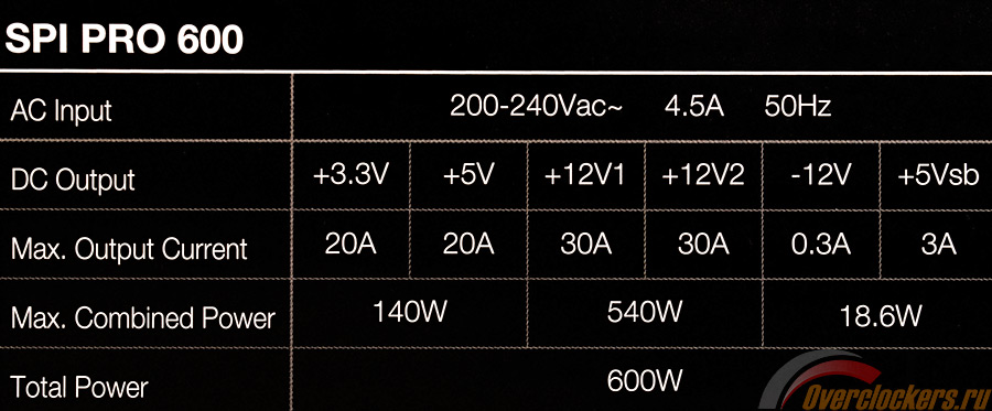

Рассмотрим мощностные характеристики. Линия 12 В разделена на два виртуальных канала с ограничением по силе тока в 30 А. Суммарная нагрузка может достигать 540 Вт. Это 90% от «номинала» блока – здесь тоже никаких претензий, показатель очень высок.
Сила тока на линиях 3.3 и 5 В может достигать 20 А, суммарная мощность – до 140 Вт. Для своего блока компания FSP заявляет КПД на уровне 85%. Хороший показатель. А вот данные о сертификации 80 PLUS разнятся: в некоторых источниках сообщается, что БП соответствует требованиям стандарта 80 PLUS Bronze, по другим же сведениям он вообще не получил сертификата. Что ж, совсем скоро мы измерим показатель самостоятельно.
