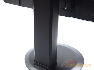

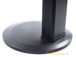

Круглая подставка не отличается большими габаритами и сделана из обычного черного матового пластика, хорошо сопротивляющегося появлению царапин.

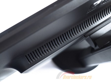

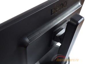

Система прокладки кабелей (cable-management) у монитора выполнена за счет специального пластикового элемента, который крепится на центральной колонне и может менять свое положение. Схожим образом она сделана и у названного ранее дисплея AOC.

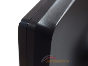

Качество используемого пластика в GW2765HT можно оценить, как довольно высокое. Глянцевые детали не так быстро поддаются появлению мелких царапин, как у многих мониторов LG и Acer, но, повторюсь – они есть сразу после снятия защитных пленок. Другими словами, расслабляться не стоит.

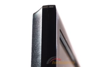

Корпус монитора практически не поддается скручиванию. Подгонка деталей друг к другу находится на хорошем уровне, хотя расстояние между ними можно было бы сократить.

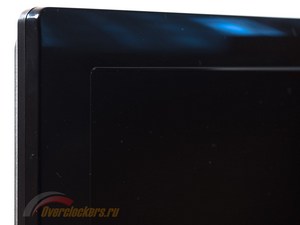

Главная же претензия все равно относится к глянцу. Если бы его не было, то монитор приобрело бы еще большее количество покупателей. А с ним, даже несмотря на качественную матрицу, он выглядит не очень презентабельно, особенно в своем классе и среди своих конкурентов.
Фотография выше подтверждает факт использования полуматового покрытия матрицы. Это стандарт для практически всех современных WQHD панелей.

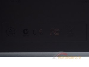

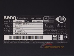

По данным, представленным на корпусе устройства, пользователь может узнать всю ту же информацию, что приведена на упаковке. Название модели, месяц и год производства, ревизия, различные номера (серийный, номер партии и прочие), данные по энергопитанию, различные пиктограммы – все это есть и на самом мониторе.

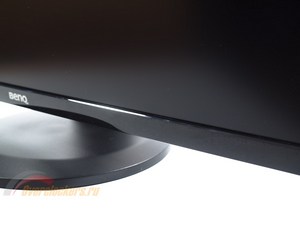

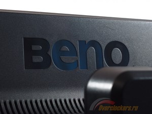

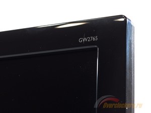

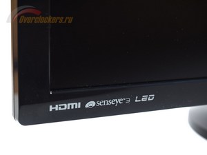

Логотипов компании на корпусе два – сзади и спереди. В верхнем правом углу присутствует маленькое обозначение модели монитора, а в нижнем левом упоминаются поддержка HDMI, технология Senseye 3 и LED.

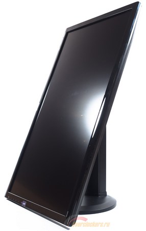

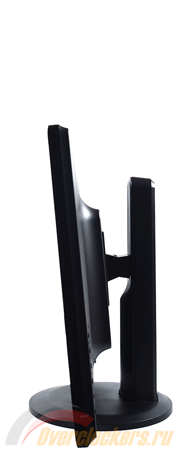

Монитор BenQ GW2765HT обладает развитой эргономикой подставки. Доступно изменение наклона панели в диапазоне от -5 до +20 градусов, поворот на 160 градусов вправо/влево (после центровки корпуса, дальше срабатывает ограничитель) и регулировка высоты в пределах 130 мм. Никуда не делась и возможность переворота в портретный режим (Pivot).

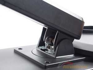

Центровка панели выполнена на четыре с половиной балла из пяти. Жесткость конструкции хорошая, но небольшие колебания корпуса после изменения его положения заметить не представляет труда. Система крепления и наклонный механизм сделаны из металла, за их надежность можно не беспокоиться.

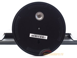

Основание подставки выполнено из металла и прикрыто черным пластиковым кругом. Для лучшего сцепления с рабочей поверхностью применены четыре резиновые полоски. Они с учетом массы монитора очень хорошо удерживают сцепление с рабочей поверхностью, но повернуть монитор BenQ GW2765HT вокруг своей оси при большой необходимости все же можно.
