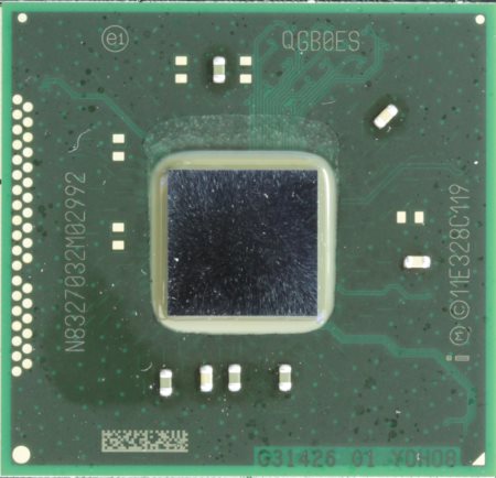

Под радиатором прячется набор системной логики Intel Z97.
По своим функциональным возможностям он мало отличается от своего предшественника Intel Z87. Основное различие кроется в поддержке нового стандарта накопителей с разъемом M.2.

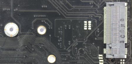

Один такой коннектор находится на материнской плате с обратной стороны.
Он обеспечивает теоретическую пропускную способность около 10 Гбит/с. Пока данный стандарт только набирает обороты, и скорости еще далеки до теоретических. Однако задел на будущее у этой платы есть уже сегодня.
Единственный нюанс заключается в том, что поддерживаются устройства небольшой длины.
Стоит отметить, что при установке соответствующего накопителя ничего не отключается, поскольку он совершенно независим и использует две линии PCI-e.

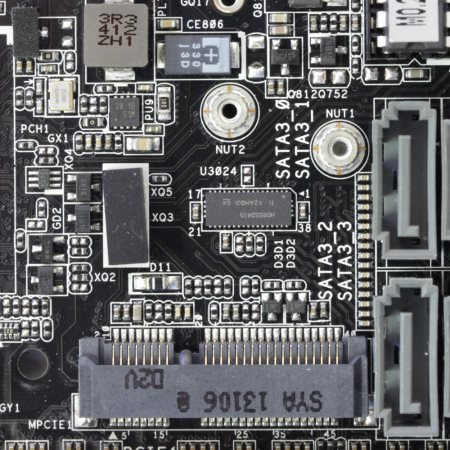

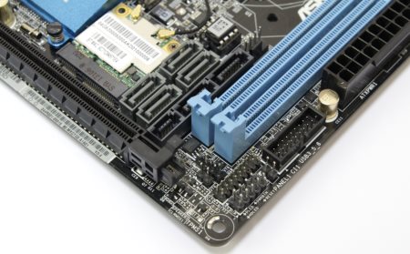

За что мне нравятся изделия ASRock, так это за то, что они предлагают пользователю все и сразу. Поэтому тут еще присутствует один порт SATA Express. Он скомбинирован с обычными SATA 6 Гбит/с и реализован при помощи встроенного в чипсет контроллера.
Рядом с ним можно обнаружить еще четыре разъема SATA 6 Гбит/с. Неподалеку расположена микросхема BIOS.
В правом нижнем углу находится разъем для подключения кнопок и индикаторов корпуса и колодка для подключения TPM модуля.
Материнская плата обеспечивает поддержку шести современных портов USB 3.0. Четыре из них размещены на задней панели, а еще два в качестве отдельной колодки распаяны неподалеку от основного коннектора питания. Все они реализованы силами чипсета, поэтому никаких дополнительных контроллеров не понадобилось.
Не забыта и поддержка USB 2.0. Два таких порта располагаются на задней панели, а еще две колодки для подключения четырех устройств разместились за сетевым разъемом RJ-45.

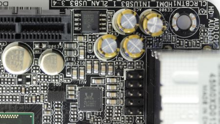

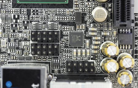

В левом нижнем углу находится звуковой кодек, представленный микросхемой Realtek ALC1150. Смущение вызывают электролитические конденсаторы, расположенные рядом, но на поверку это оказывается современным трендом, когда в звуковой цепи используются специальные звуковые конденсаторы японской фирмы Nichicon.

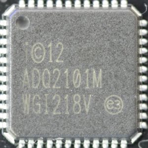

Сетевой контроллер распаян с обратной стороны. Здесь он представлен микросхемой производства компании Intel с маркировкой I218V.

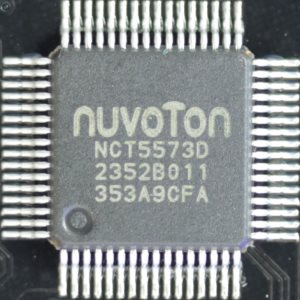

Там же распаян и контроллер ввода/вывода и системного мониторинга. Его функции выполняет микросхема Nuvoton NCT5573D.

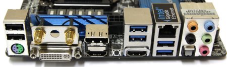

На задней панели расположились следующие интерфейсы.
- Один разъем PS/2 для подключения клавиатуры или мыши;
- Два разъема USB 2.0;
- Четыре разъема USB 3.0;
- Два видеовыхода HDMI;
- Один видеовыход DVI-I;
- Один видеовыход DisplayPort;
- Один гигабитный сетевой разъем RJ-45;
- Пять аудиоразъемов типа minijack;
- Один оптический разъем S/PDIF Out;
- Кнопка Clr CMOS;
- Два коннектора для внешней антенны беспроводного модуля.

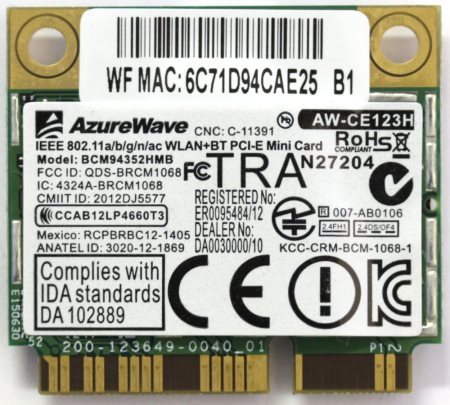

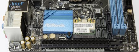

Беспроводной модуль устанавливается в разъем mini PCI-e, который распаян на плате.
Подобный интерфейс зачастую используется в ноутбуках. В данном случае это привлекательно тем, что в последующем его можно будет заменить на другую модель, благо данный стандарт очень распространен.
Здесь же применена модель BCM94352HMB производства компании Azure Wave, которая базируется на микросхеме Broadcom.
Она поддерживает все самые современные стандарты, включая IEEE 802.11 ac и Bluetooth 4.0.
