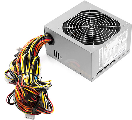

FSP 700-80GLN
Продукт FSP поставляется в OEM-варианте. И это при самой высокой стоимости среди трех протестированных устройств!
Дизайн БП ничем не примечателен, чего греха таить, выглядит он бюджетно: простой серый корпус, шнуры без оплетки. От самых дешевых БП FSP его отличает разве что наличие съемной решетки, накрывающей вентилятор.
Размеры блока – 149 х 139 х 86 мм, масса – 1985 г. Он выполнен по стандартной (немодульной) схеме и снабжен кнопкой отключения питания.

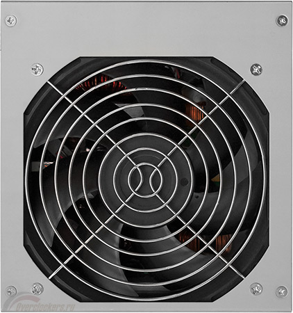

БП оснащается семилопастным вентилятором типоразмера 120 х 25 мм, подобные вертушки (как правило, производства Yate Loon) используются на множестве моделей компании.
Решетка, накрывающая вентилятор, является отдельной деталью, но снять ее без разборки корпуса нельзя. В этом плане AeroCool KCAS-700W смотрится предпочтительнее – там решетку можно легко демонтировать, что упрощает чистку блока от пыли.
По моде тех лет (а блок появился на рынке чуть ли не пять лет назад) линия 12 В «нарезана» сразу на четыре виртуальных канала. Ограничение по силе тока на каждом из них очень невысоко – всего 18 А. «Суммарная» же сила тока может достигать 50 А, что соответствует мощности 600 Вт. Это 85.7% от номинала – показатель неплох, но, конечно, не столь высок, как у современного AeroCool KCAS.
Сила тока на линии 3.3 В ограничена 36 А, а на линии 5 В – 30 А. Общая нагрузка на эти каналы может достигать 155 Вт. Блок сертифицирован по стандарту 80 PLUS.

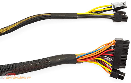

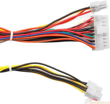

Ни один из шнуров данного БП не снабжен дополнительной оплеткой. «Голыми» оставлены даже основные кабели с разъемами ATX Mainboard 20+4-pin и CPU 4+4-pin. Длина шнуров составляет 550 мм.

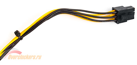

Почтенный возраст этой модели выдает и наличие всего одного разъема PCI-e 6-pin. По сегодняшним меркам этого категорически недостаточно даже для бюджетного 700-ваттного БП. Длина шнура составляет 550 мм.

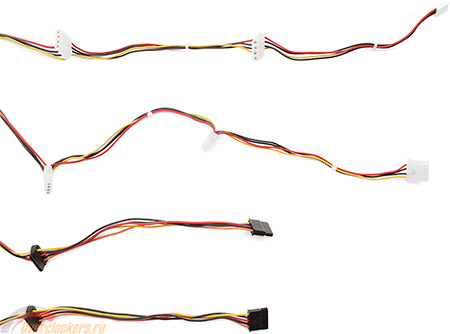

Еще один признак возраста: в наборе разъемов для периферии акцент сделан на «Молексы» – их здесь сразу пять, а вот разъемов SATA всего четыре. Сегодня такие конфигурации используются редко. Длина шнуров составляет 760 и 900 мм.
Что ж, возраст дает о себе знать – по набору разъемов блок явно недотягивает до сегодняшних «семисоток». В глаза бросается и простейший дизайн устройства. Тем не менее, FSP 700-80GLN рано сбрасывать со счетов, предлагаю подождать результатов тестов.

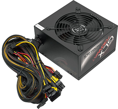

Zalman ZM700-GLX

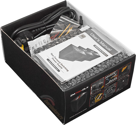

Модель Zalman ZM700-GLX поставляется в картонной коробке средних размеров – 245 x 190 x 100 мм.
Дизайн упаковки – дело вкуса, здесь же обратим внимание на хорошую информативность. Производитель приводит на коробке несколько фотографий «начинки» блока, подробное описание его особенностей, таблицу мощностных характеристик. Не хватает, пожалуй, только перечня разъемов.
К надежности упаковки претензий нет: корпус блока помещен в «пупырчатый» пакет, все шнуры зафиксированы проволочными стяжками.

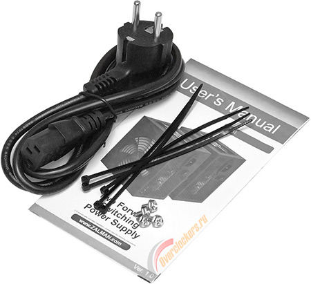

В комплект поставки входит инструкция, шнур питания, крепежные винты и пластиковые стяжки для фиксации проводов внутри корпуса ПК.

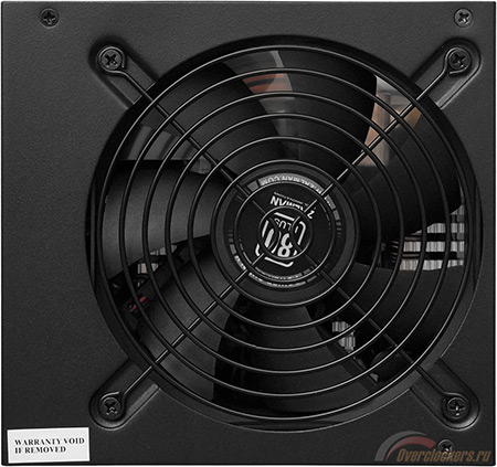

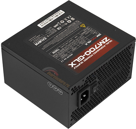

Внешне эта модель схожа с AeroCool KCAS-700W – такой же черный корпус с легкосъемной решеткой, все шнуры снабжены дополнительной оплеткой. Смотрится блок совсем неплохо.
Габариты корпуса – 149 х 139 х 86 мм (стандартный ATX-формат), масса устройства – 1935 г. Оно выполнено по стандартной (немодульной) схеме и снабжено кнопкой отключения питания.
Блок оснащается семилопастным вентилятором типоразмера 120 х 25 мм – здесь все привычно, практически идентичная по форме вертушка стоит и на FSP 700-80GLN.
Линия 12 В так же, как у блока AeroCool, «едина» – без разделения на виртуальные каналы. Предельно близки и мощностные характеристики: по каналу 12 В можно подать до 630 Вт мощности, против 636 Вт у KCAS-700. В отношении к номиналу модели показатель составляет ровно 90%.
Сила тока на линиях 3.3 В и 5 В может достигать 22 А. В сумме по ним можно подать до 130 Вт мощности. Блок сертифицирован по стандарту 80 PLUS.
Длина шнуров с разъемами ATX Mainboard 20+4-pin и CPU 4+4-pin составляет 500 и 650 мм.

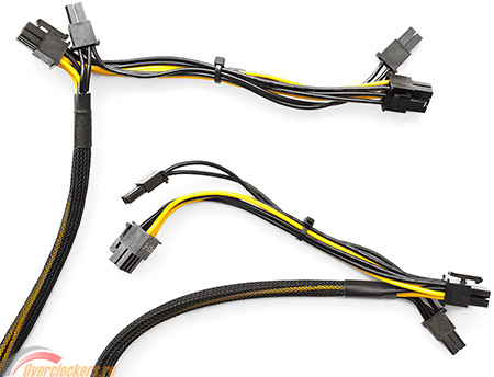

По количеству разъемов PCI-e эта модель превосходит обоих оппонентов. Здесь таких коннекторов сразу четыре (все PCI-e 6+2-pin), длина шнуров составляет 700 мм. Очевидно, что этот блок лучше подходит для создания системы с парой графических ускорителей.

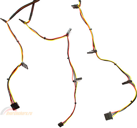

Набор разъемов для периферии включает в себя шесть коннекторов SATA, четыре Molex и один Floppy. Этого достаточно даже для очень производительного домашнего ПК. Длина шнуров составляет 800 и 1000 мм.
По итогам внешнего осмотра можно заключить, что у нас намечается интересное противостояние между продуктами AeroCool и Zalman. Обе рассматриваемые модели снабжены сертификатами 80 PLUS, к тому же они предельно близки по мощностным характеристикам.
В актив продукту Zalman можно занести наличие четырех коннекторов PCI-e, чем не может похвастаться конкурент. У AeroCool KCAS-700 есть свои преимущества: сертификат 80 PLUS Bronze (против «обычного» 80 PLUS), чуть более высокая нагрузочная способность линии 12 В, большее количество разъемов для периферии.
