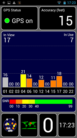

Скорость работы GPS модуля находится на высоком уровне. На первый «холодный» старт ушло всего около пяти минут.

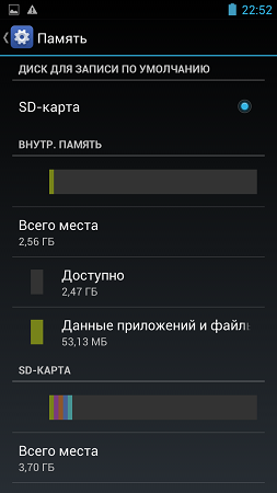

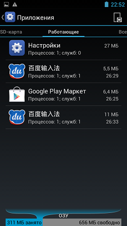

Jiayu G3C несет на борту 1 Гбайт оперативной памяти. Из общего объема пользователю доступно около 600 Мбайт.
Постоянной памяти 4 Гбайта. Из этого объема доступно примерно 2.5 Гбайт.
Расширить ее количество можно при помощи карты памяти формата microSD. Производителем заявлена поддержка карточек объемом до 64 Гбайт. На практике смартфон одинаково легко справляется с картой как на 32, так и на 64 Гбайта.
Примечателен тот факт, что многие функции, в числе которых камера, установка приложений и прочие, недоступны без установленной карты памяти.
Скоростные показатели находятся на среднем уровне. При стандартном копировании с ПК на смартфон скорость составляла приблизительно 16 Мбайт/с.

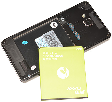

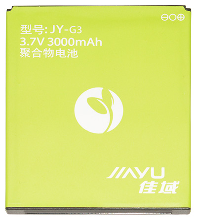

В смартфоне установлена аккумуляторная батарея емкостью 3000 мАч.

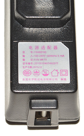

Время зарядки штатным зарядным устройством составляет приблизительно три с половиной часа. От USB гаджет заряжается немного медленнее: порт второй версии – четыре с половиной, третьей версии – четыре часа.

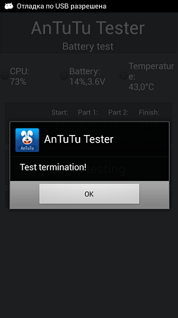

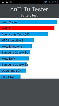

А вот результаты синтетического теста не самые высокие. К тому же были проблемы с его проведением, связанные с постоянным возникновением ошибки при разряде примерно на 50%. Завершить тест удалось только с пятого раза.

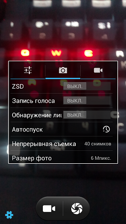

Jiayu G3C оснащен двумя камерами: основной, с разрешением 8 Мпикс, и фронтальной, для видеозвонков. К работе второй каких-либо претензий нет, со своей задачей она справляется.

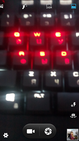

Основная камера не демонстрирует нам никаких выдающихся результатов. Качество снимков находится на низком уровне. Даже в яркую солнечную погоду им не хватает яркости и детализации. А при искусственном и недостаточном освещении на фотографиях заметны сильные шумы. В остальном – ничего особенного, автофокус работает корректно, есть возможность фокусировки по касанию.

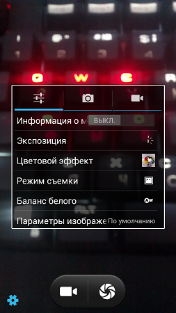

Интерфейс камеры оставлен без изменений.

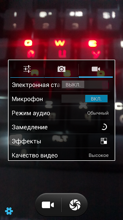

Меню настроек стандартно.
