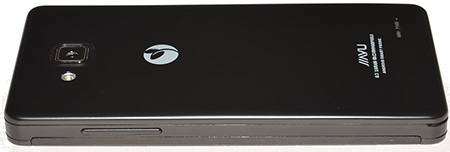

Справа размещена качелька громкости.

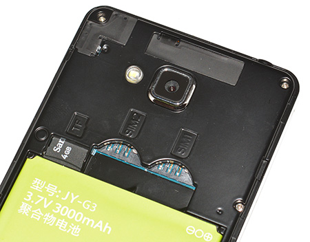

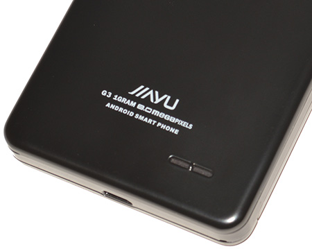

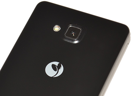

Задняя крышка съемная. В ее верхней части расположились основная камера и светодиодная вспышка.
Основной динамик находится в нижней части. Благодаря пластиковой полоске, слегка выступающей над основным уровнем корпуса, звук совершенно не глохнет, когда смартфон лежит на спине.

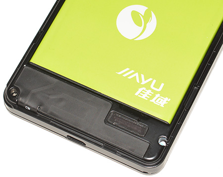

После снятия задней крышки нашим глазам представляется АКБ, а также слоты для SIM-карт и карты памяти.

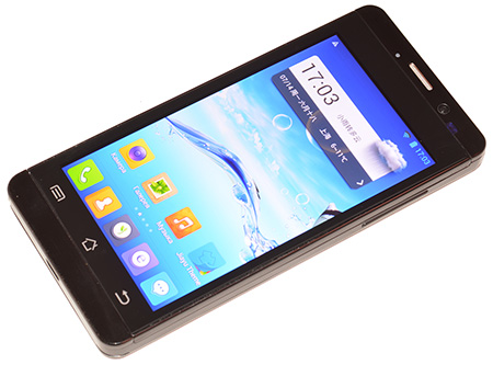

Jiayu G3C оборудован 4.5" сенсорным TFT IPS экраном с разрешением 1280 х 720 пикселей. Конечно, если всматриваться в дисплей с близкого расстояния, то рассмотреть отдельные пиксели можно. Однако при стандартном использовании изображение совершенно не кажется зернистым.
Матрица выполнена по технологии TFT IPS, без применения технологии OGS. Датчик света и авторегулировка яркости работают вполне адекватно и плавно. Резких скачков изменения нет.
Благодаря наличию IPS матрицы, углы обзора широкие. Поэтому пользоваться смартфоном весьма комфортно, ловить определенный угол не приходится.

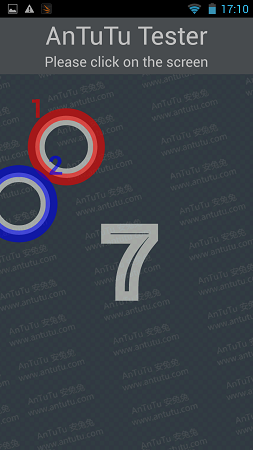

Дисплей поддерживает до семи точек одновременного касания включительно и обладает хорошей чувствительностью. Корректно обрабатываются практически все нажатия.

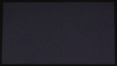

Засветов сверху и снизу экрана нет. Белые полосы по краям дисплея отсутствуют.

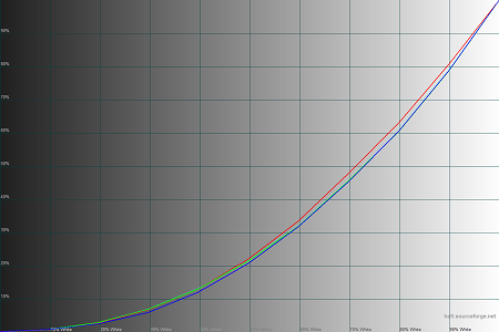

Далее переходим к цветопередаче и начнем с гамма-кривых. Тут все неплохо, все линии лежат кучно и вблизи от референсной кривой.

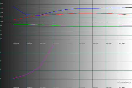

Цветовые каналы не совсем стабильны, зеленый заметно отделяется от остальных.

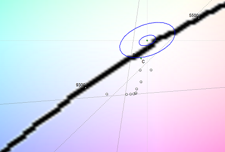

Ни одна из точек серого клина не попадает даже в диапазон DeltaE<10, вдобавок они сильно разбросаны, поэтому серьезных паразитных оттенков на сером градиенте не избежать.

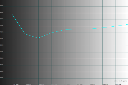

Цветовая температура выше стандартных 6500К. От этого изображение может казаться холодноватым, особенно при искусственном освещении.

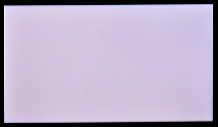

К равномерности подсветки нет никаких претензий. При стандартном использовании зоны пересвета незаметны.

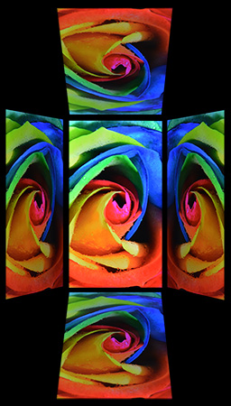

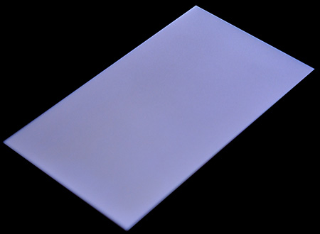

А вот под углом становится заметен цветовой сдвиг. Экран сильно тяготеет к фиолетовому.
