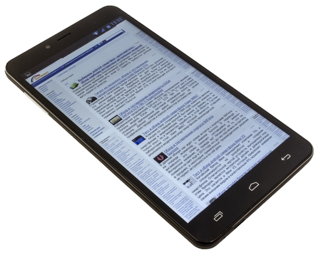

В iOcean G7 применяется IPS экран 6.44 дюйма с разрешением 1920 на 1080. Плотность точек составляет 344 PPI. Благодаря структуре матрицы изображение выглядит четким, текст отрисовывается гладко.

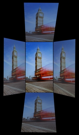

Дисплей QHD в этом случае смотрелся бы лучше, но не с данной начинкой и не при такой цене. Претензий к углам наклона нет, смартфон радует приятной неинвертируемой картинкой при хороших углах обзора.

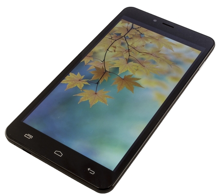

Максимальная яркость белого поля при 100% яркости равняется 451 нит, хорошее значение для подобного рода экранов. Контрастность держится в районе 1000:1. Однако в реальности на солнце картинка ведет себя не совсем так, как того ожидалось, и теряет свою привлекательность под действием дневного освещения.

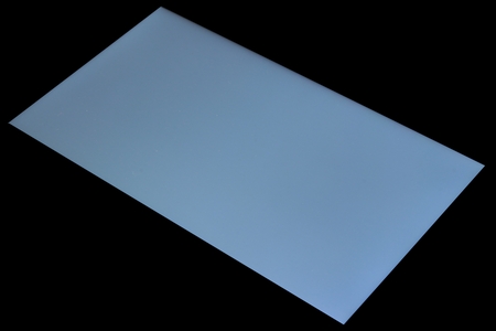

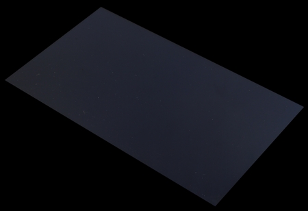

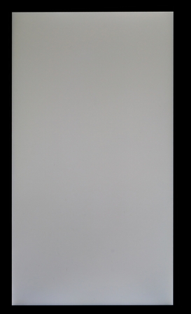

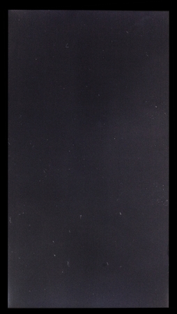

Подсветка проработана хорошо, зоны засвета видны только на монотонных цветах в полной темноте.
Под углами черный и белый теряют насыщенность, и слегка уходят в желтый оттенок.

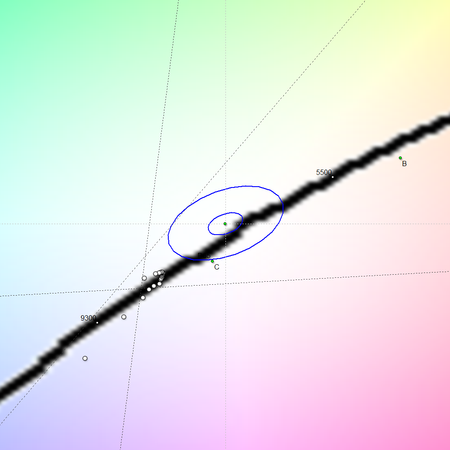

При рассмотрении диаграммы цветового охвата видно, что картинка слегка отличается от стандарта sRGB, однако эта разница обычному глазу незаметна.
Точки серого клина разместились далеко за границами зоны DeltaE<10, что указывает на влияние голубого паразитирующего оттенка.

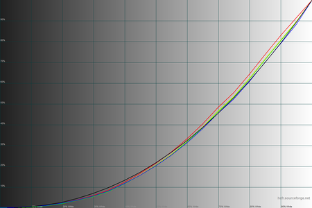

При рассмотрении гамма-кривых можно сказать, что картинка не выглядит контрастной или, наоборот, уходит в блеклость. Все каналы близки к референсной линии.

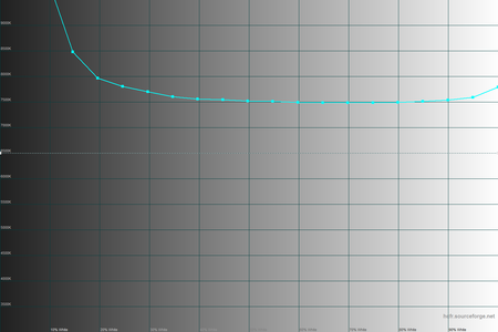

А вот график RGB каналов отличается от привычной картины, синий и красный цвета заметно подняты, что сказывается на температурном оттенке.
В данном случае картинка уходит в синий окрас под действием ламп дневного цвета, что сказывается на соответствующем графике, где изображение находится на отметке 7500К.
