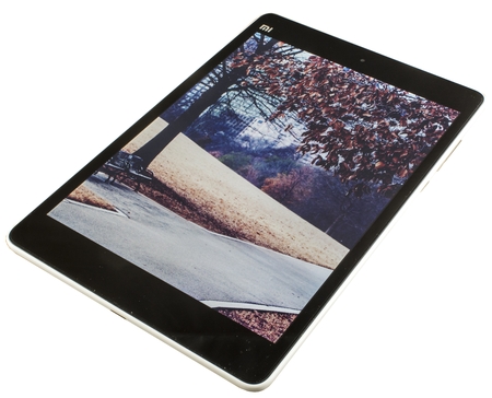

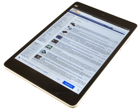

В Xiaomi MiPad используется аналогичная Apple iPad mini Retina матрица IPS с разрешением 2048 x 1536 пикселей и диагональю 7.9 дюймов. Плотность пикселей в таком случае составляет 324 PPI. Значение для планшета более чем хорошее.
Интерфейс выглядит четко, картинки просматривать одно удовольствие, да и шрифты выглядят гладкими. С углами обзора у тестируемого устройства все хорошо, при наклонах не наблюдается инверсии цветов, а лишь небольшое падение контрастности.

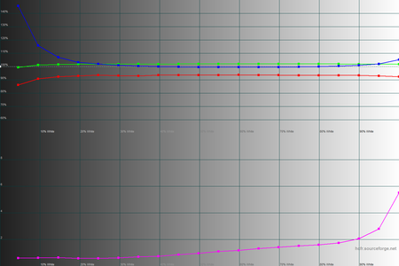

Линии RGB каналов показывают типичную картинку: проработанность зеленого и синего цветов, и небольшое уменьшение красного для соблюдения баланса. На всем промежутке графики остаются ровными, ни один из каналов не выделяется.
