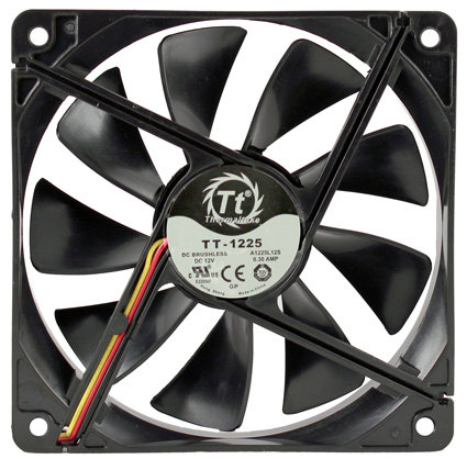

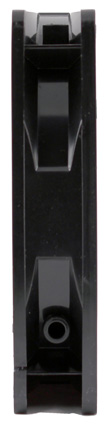

Еще одной новинкой компании Thermaltake стала линейка Pure 12, презентованная одновременно с Luna 12. Модель и выглядит проще, и характеристики скромнее.

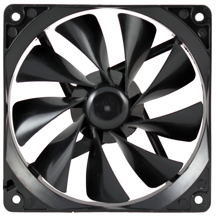

Бывают версии с подсветкой, но в тесте участвует модификация без нее, с обычной пластиковой рамкой и крыльчаткой. Строение вентилятора отличается от Luna, например, используется девять искривленных лопастей против семи широких, при этом тип подшипника не изменился.

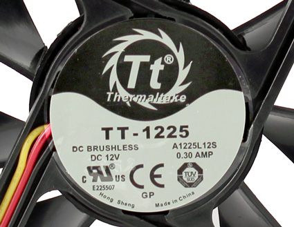

Под глянцевой крыльчаткой вновь скрыта втулка, при этом наработка на отказ составляет уже не 40 000, а 30 000 часов, причем скорость вращения ограничивается 1000 об/мин.

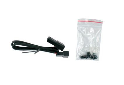

Комплект поставки не изменился, вновь предлагая переходник и винты крепления. Стоимость Pure 12 оказывается примерно на $5 ниже. Видимо, во столько производитель оценивает пониженную надежность, отсутствие светодиодов и антивибрационных прокладок.

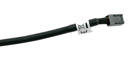

Кабель точно такой же, как у Luna 12, обернут в оплетку, и ограничивается трехштырьковым разъемом подключения.
В отличие от Luna, Pure работает точно на 1000 об/мин во время старта, кроме того, гораздо легче переносит снижение питания. Мне удалось добиться стабильной работы на 500 об/мин при напряжении 4.6 В.
